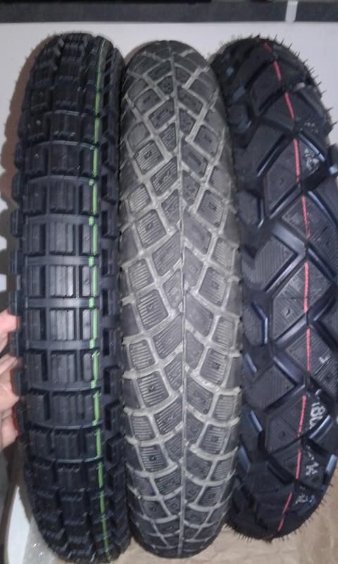

pneus C186 K66 K42Je propose de rassembler ici les informations qui permettront aux heureux possesseurs de la S18 de choisir le pneu qui leur conviendra le mieux parmi une liste à développer (par qui voudra bien). Pour toute autre question, voire ce commentaire.

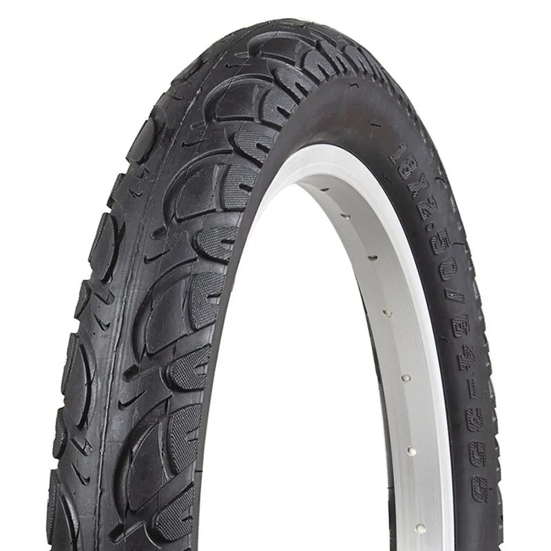

H5102-1.thumb.jpg.5e3e661df07693e20cdc0ec12652a0fd.jpgChao Yang H-5102 2.75-14 (ou '18x3' en Chine)
Ce pneu de profil rond était installé sur les premières livraisons de la S18. Son comportement, très bon sur toutes les surfaces sèches, ne surprendra pas les habitués des pneus de 18 pouces et plus. Sa sensibilité aux dévers du sol est quasi-nulle, son effet gyroscopique (stabilité / raideur à haute vitesse) dans les virages est très faible. Ses caractéristiques satisferont donc les wheelers qui ne veulent pas s'embarrasser d'un pilotage «sportif».
Malheureusement, l'adhérence du H5102 sur sol humides ou gras est lamentable et risque de provoquer quelques chutes. À préférer donc en été sur sols bitumés.
Dispo sur Aliexpress : (exemple : aliexpress.com/i/33055320892.html)

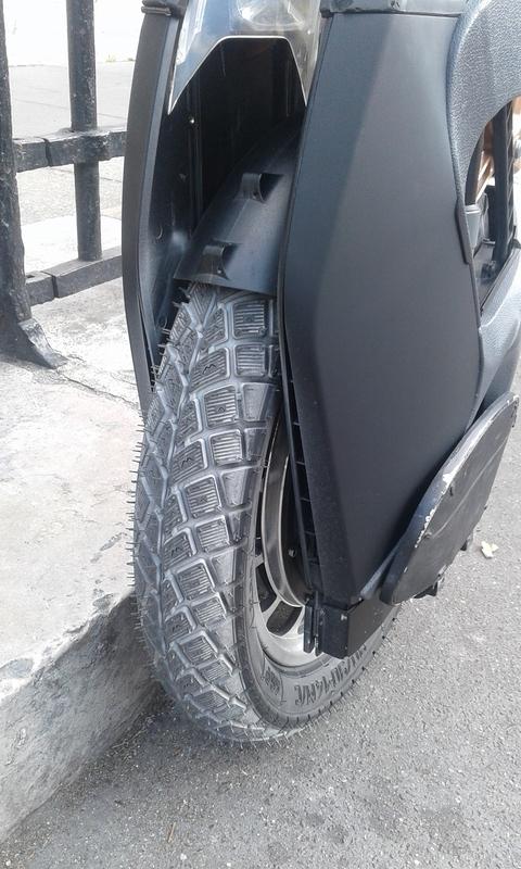

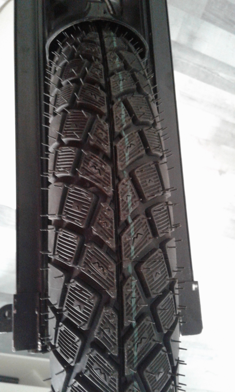

K66-4.thumb.jpg.083463e89abbd175e3d45625e79091fa.jpgHeidenau K66 2.75-14 80/90
Ce pneu au profil rond existe en deux variantes pour les jantes de 14 pouces : 80/80 et 80/90. Le 80/90 est plus grand de 20 mm environ et coûte 10 € de plus que le 80/80.
Le K66 80/90  passe sans problème en hauteur, même si ses picots (c'est un pneu velu) frottent l'intérieur du fender. Le 80 mm pourrait faire gagner un peu de réactivité (à cause de son diamètre inférieur), ça intéressera éventuellement les amateurs d'accélérations d'urgence, au détriment de la vitesse (l'odomètre de la S18 s'y perdrait un peu). Avec sa largeur de 68 mm (75,5 mm gonflé), le K66 atteint presque le maximum supporté par la S18.
K66-3.thumb.jpg.46c4eed24a45a27d50be6949ddf15f5c.jpgSon comportement est irréprochable et sans surprise : peu de sensibilité au dévers du sol, peu d'effet gyro. En termes de confort c'est un régal : doux comme le C-1488 et familier comme le H-5102. J'espère qu'il me plaira autant en hors-piste.
Sa sculpture plutôt agressive le rend paraît-il très adhérent sur sol humide, voire enneigé (c'est bientôt l'été, je ne vérifierai donc pas avant plusieurs mois). Sa gomme ultra-dure le rend théoriquement très résistant et durable.
Ce pneu est théoriquement un tubeless, mais je l'ai monté avec la chambre à air 2.75 de la S18. Le placement dans la jante m'a semblé excessivement difficile, heureusement un pote est passé m'aider.
De par sa largeur extrême pour la S18, le K66 doit absolument être utilisé à pression modérée, voire faible : sinon, il risque d'obstruer le garde-boue très étroit. En plus de rendre la S18 très bruyante, cette obstruction augmenterait significativement la consommation électrique. Je reste donc à 20 PSI pour l'instant (~1,3 bar) alors que je pressurisais à 2,1 bar avec le C-1488.
Enfin, même après avoir trouvé l'alignement idéal, je m'aperçois que les picots du K66 ont rendu ma S18 bruyante. Je me suis donc livré à l'arrachage minutieux des picots latéraux, dont le frottement résonnait désagréablement dans le garde-boue. Ceux du centre frottent moins (il y a assez d'espace au-dessus du pneu) et s'useront probablement d'eux-mêmes après quelques centaines de kilomètres.
Les K66 80/90 et 80/80 sont bien distribués en Europe et faciles à trouver : cdiscount, centralepneus, pneus-online, 123pneus, etc.
Modifié par fr4bd

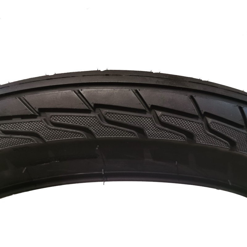

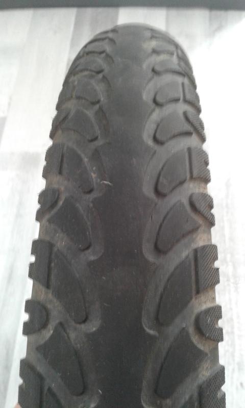

18x30-tire-eakia.thumb.jpg.caacf891275ac4bf6ffe15fd7a14773c.jpgEakia 18x3 (?)
Il s'agit du pneu monté sur les livraisons 2021 de la S18. Il reprend les avantages du CY 5102, notamment une quasi-insensibilité aux dévers du sol, mais son adhérence sur sols glissant semble un peu meilleure. Lors de mes essais, son «confort de glisse» m'a rappelé celui du CST-1488, mais avec une gomme pourtant plus dure. Dispo sur Eunicycles.eu

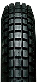

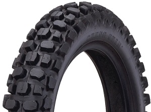

4717784505442_62620700.jpg.980bf05d96d139d791b4e4591fb771b5.jpgCST C-803 2.5-14
Le seul  pure-cross / pit / enduro de cette liste est déjà bien connu, je le remets ici pour référence. Relativement facile à trouver (quand il n'est pas en rupture de stock), il passe sans aucun problème sur la S18. Ses utilisateurs off-roaders l'aiment beaucoup, moi je ne l'ai pas encore monté, j'aime trop le 'carving' en milieu urbain 😉
Vu sur bonspneus.fr  et pneus.fr (entre autres)
edit : Pour plus de détails sur l'installation de ce pneu, voir cet excellent billet d' @Erwanrcx
Modifié par fr4bd

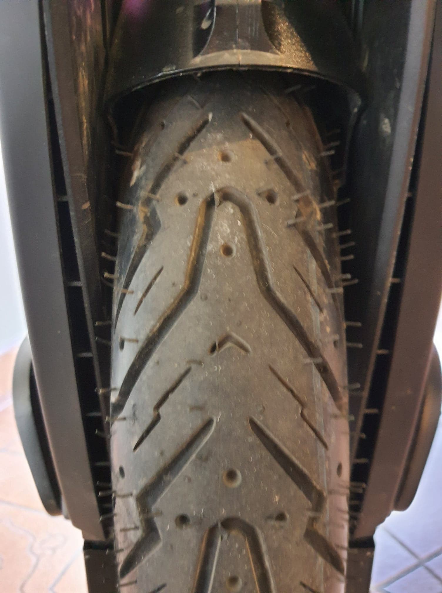

Ce pneu au profil rond existe en deux variantes : 80-80 et 80-90. En 90 mm, il passe sans problème, même si ses poils (c'est un pneu velu) frottent légèrement l'intérieur (je parle de la S18, bandes de cochons qu'allez-vous imaginer ?). Le 80 mm peut faire gagner un peu de réactivité (diamètre inférieur à 19"), ça intéressera éventuellement les amateurs d'accélérations d'urgence, au détriment de la vitesse (l'odomètre de la roue s'y perdrait un peu).
Son comportement est sans surprise à faible pression : pas ou peu de sensibilité au dévers du sol, pas ou peu d'effet gyro. Sa sculpture plutôt agressive le rend paraît-il très adhérent sur sol humide, voire enneigé (c'est bientôt l'été, je confirmerai donc dans plusieurs mois). Sa gomme est très dure : normal, c'est un tubeless. Je l'ai bien sûr monté avec la chambre à air 2.75 de la S18. J'ai galéré pour le montage (heureusement un pote est passé m'aider) et j'appréhende son démontage. En termes de pilotage, c'est doux comme le C-1488 et familier comme le H-5167. J'espère qu'il me plaira autant en hors-piste.
Seul gros défaut du K66 pour la S18 : il très large (68 mm monté et gonflé) et freine carrément la roue quand il n'y a pas d'assistance moteur.  Un frottement permanent rend ma S18 bruyante et je crains que ma consommation électrique bondisse. Je verrai plus tard si je peux encore essayer de corriger l'alignement par rapport à l'axe moteur.
Pour les frottements, j'ai arrangé le coup avec mon pneu Pirelli Angel Scooter 80/80.
J'ai pris un couple ongle, mis une musique douce et... passé un temps fou à les couper un par un ces foutus picots 🙂

Hélas les frottements pénalisants dont je parle pour le K66 ne semblent pas dus aux picots, mais à l'alignement approximatif du pneu par rapport à l'axe. Dans un prochain commentaire j'espère donner des indications sur la manière de corriger ça, sauf si quelqu'un de plus compétent et / ou plus expérimenté le fait avant moi !
edit : en fait c'était les deux : le frottement des picots s'amplifiait et leur bruit devenait encore plus désagéable à haute vitesse. J'ai enlevé une partie de ces picots (sur les cotés du pneu) et atténué le problème. Enfin et surtout j'ai enfin pu corriger l'alignement de la roue sur l'axe et équilibrer son inclinaison au plus juste dans le fender.

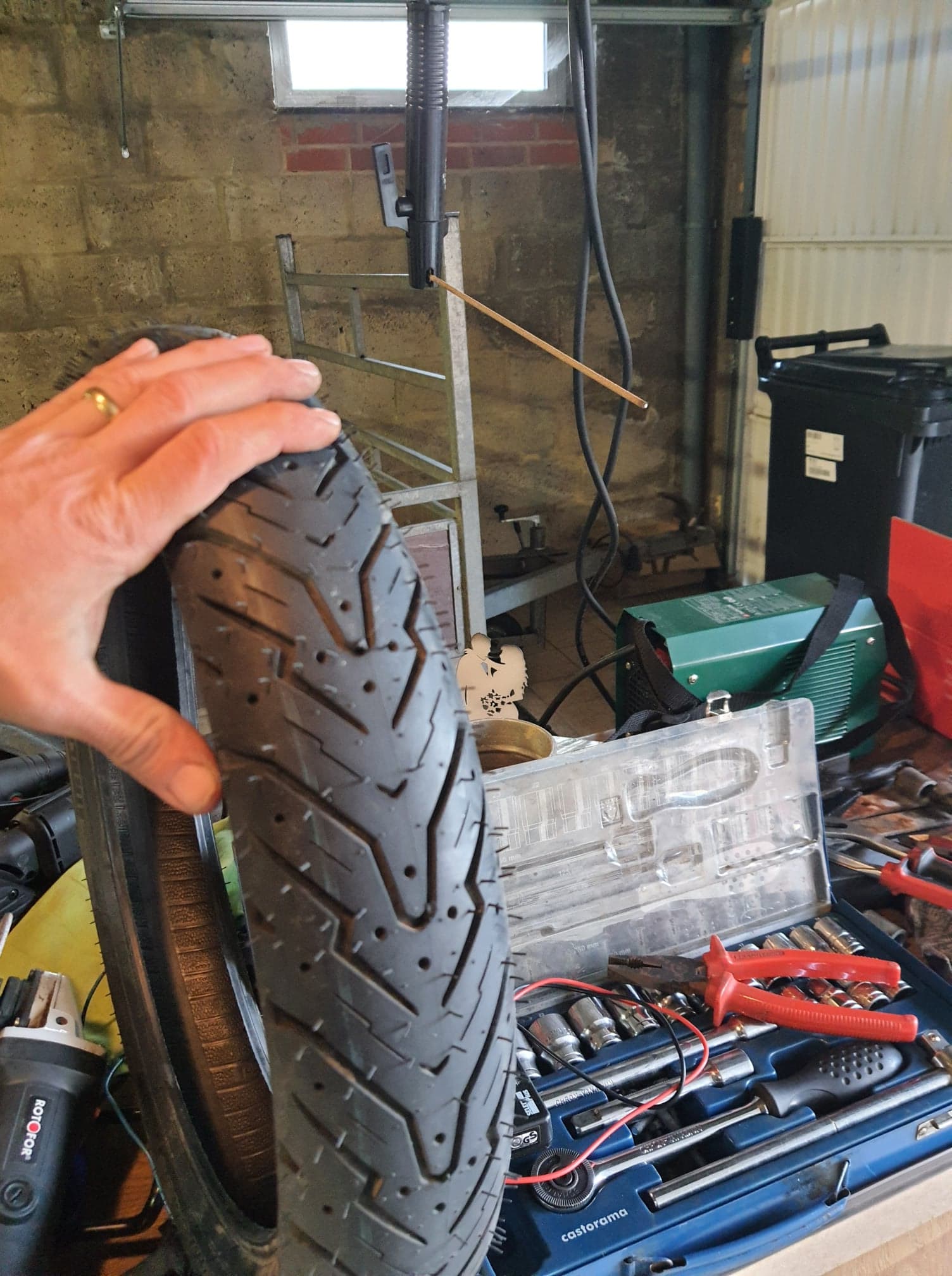

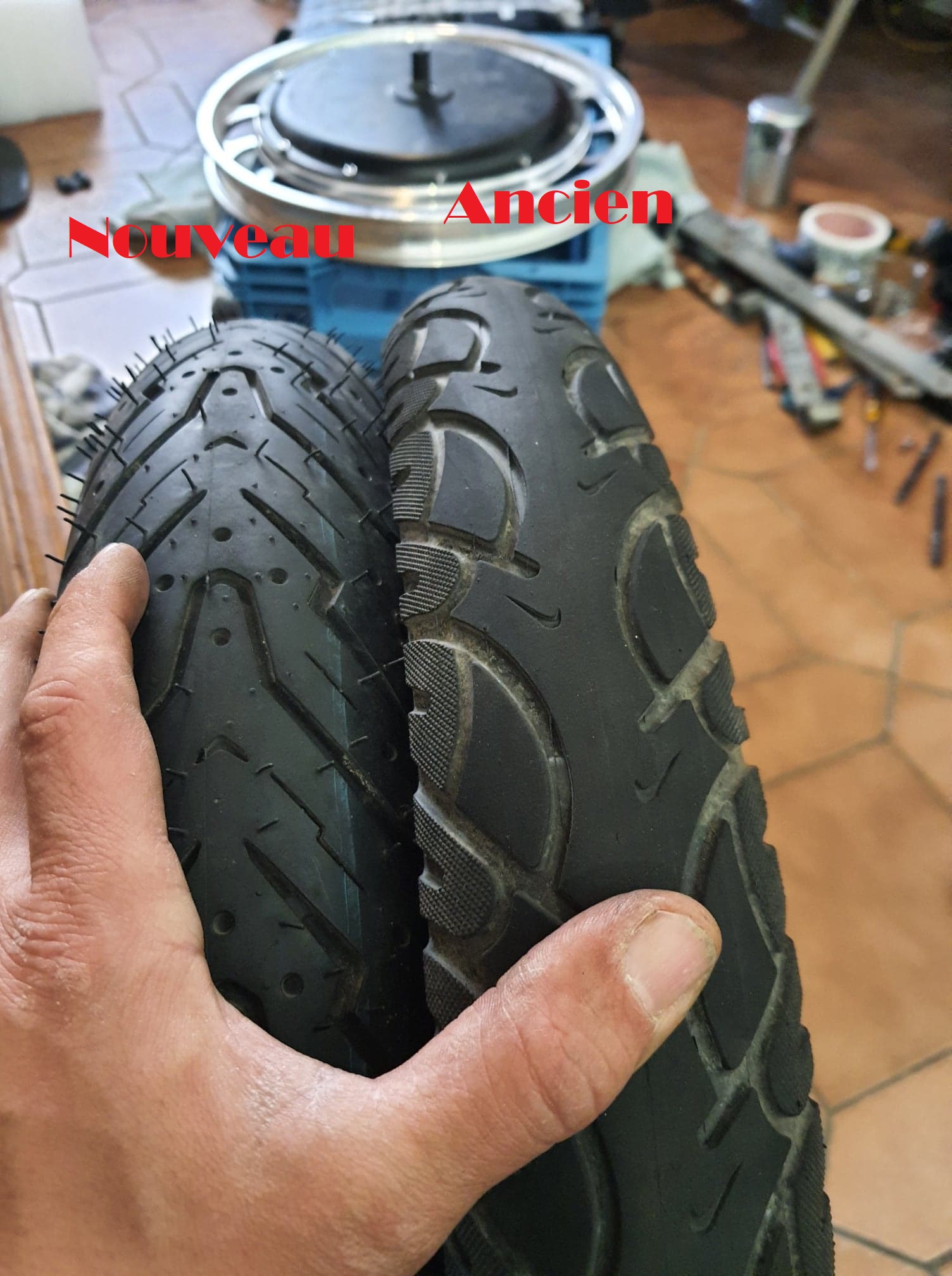

Pneu PIRELLI Angel Scooter 80/80 -14 43 S TL RF
Poids rider: 65 Kg - Taille rider: 1.64m
Pression: 26 psi
Acheté à @MrP-MrF (pas encore payé d'ailleurs mais on devrait se revoir sur Bruxelles ce mois-ci 😉 )
Ça nous a donné l'occasion de nous rencontrer et de s'offrir une courte balade avec sa compagne.
J'ai eu un problème de centralisation de la roue au premier essai que j'ai pu régler.
Je recommande fortement ce pneu qui apporte tant en temps sec que pluvieux.
Résiste très bien aux devers de la route en sollicitant moins d'effort pour rouler dessus.
