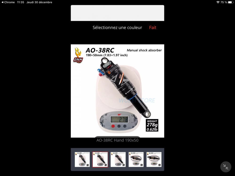

BEGODE HERO
Donc après déduction sa doit être ce modèle à confirmer
