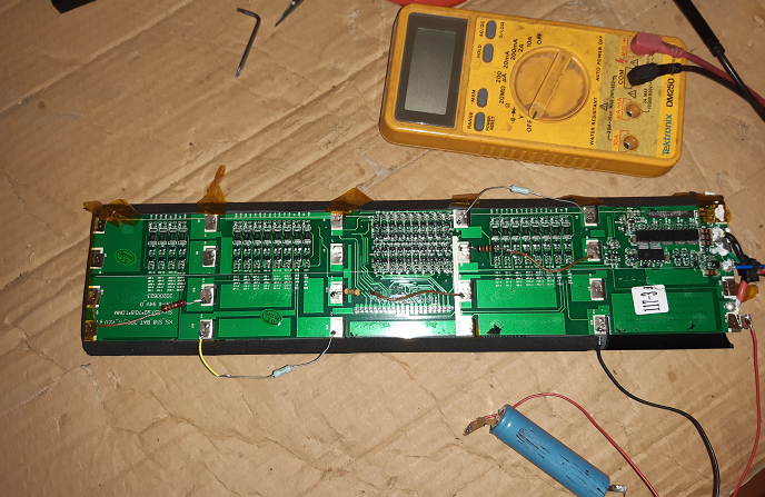

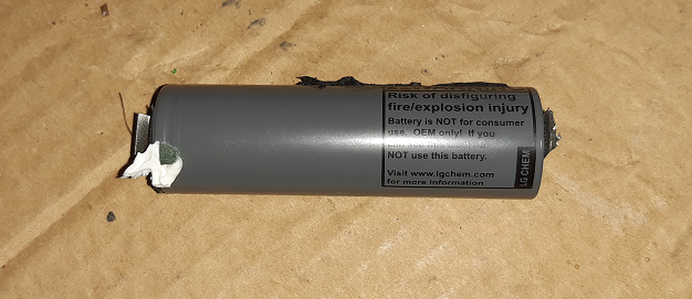

Pour l'instant, la cellule défectueuse (facile à repérer, 0 Volts aux bornes) est déposée.
En attendant de recevoir celle de remplacement j'ai entrepris de vérifier la capacité d'équilibrage du BMS.
J'ai donc greffé une cellule "n'importe quoi" à la place de celle que j'ai retirée, et soudé quelques résistances en parallèle sur quelques autres afin de créer volontairement un déséquilibre de la batterie.

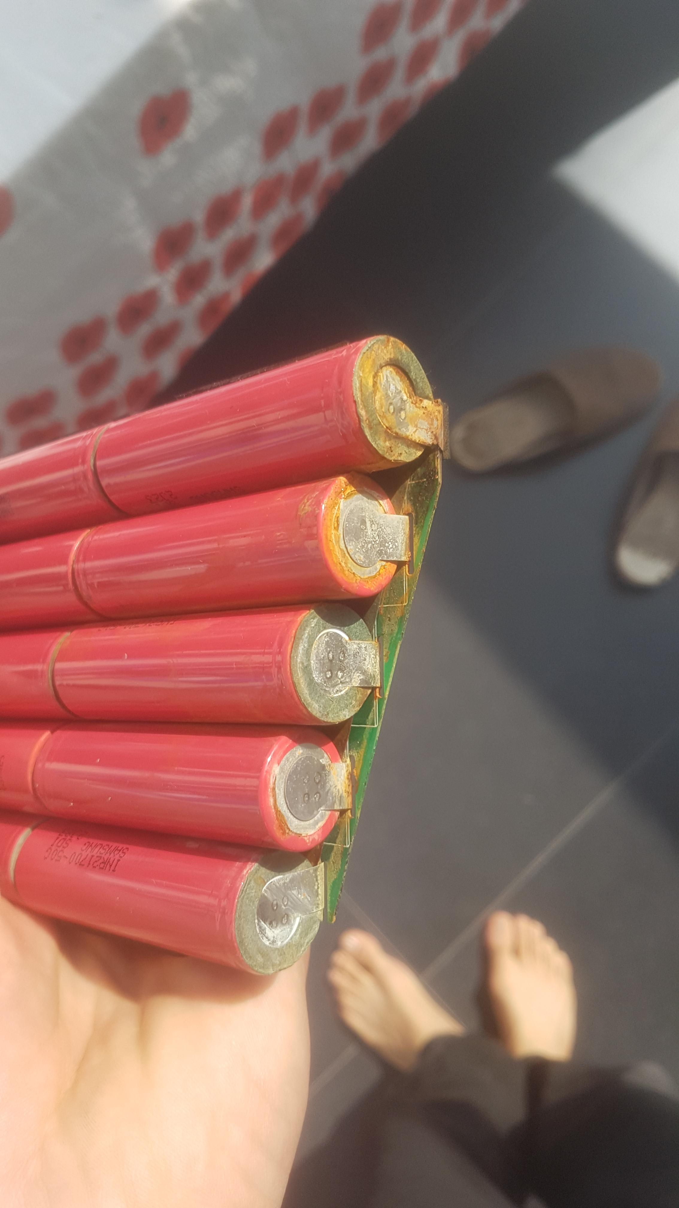

@Cormo , J aurais justement une question concernant le démontage des cellules,
J'ai cru voir que les cellules était soudé au pâtes par des soudures par point, comment as-tu procédé pour les démontés/déssouder?
Afin de savoir les déplacé " facilement" (ou pas...) par la suite,

Bonjour @Lolo Bahobab, je ne détaillerai pas le mode opératoire pour effectuer la réparation, précisément pour éviter que des personnes inexpérimentées soient tentées d'en faire autant en se disant que finalement ça n'a pas l'air si compliqué. C'est compliqué.
Les batteries Lithium Ion sont dangereuses à manipuler. Toute opération doit être réfléchie, et les précautions pour éviter les courts-circuits drastiques. Si on ne sait pas exactement ce qu'on fait et pourquoi on le fait, il ne faut pas le faire.
Ce qui est arrivé à ta S18 me désole, mais si l'électricité/l'électronique c'est pas ton truc, la prudence veut que tu remplaces ta batterie par une neuve et que tu confies celle qui est rouillée à un centre de recyclage. Si l'oxydation se développe sournoisement jusqu'à percer l'enveloppe d'une cellule, ta batterie peut prendre feu spontanément. Il y a des exemples sur le forum.

Je confirme qu'effectivement, déssouder des batteries , ou même manipuler des packs de batterie, c'est quelque chose que je déconseille à TOUTE personne même ayant des bases d'électricité.
C'est un métier, une compétence à part, qui nécessite des outils de précision (notemment pour les points de soudure des languettes), des précautions (généralement un plan de travail, des sacs de charge anti-feu, et des extincteurs à proximité et ça peut très vite mal tourner par un instant de fatigue ou de distraction comme cela nous arrive à tous.
Il suffit de voir simplement l'explosion d'une batterie de cigarette électronique (déjà fait pour ma part pour rire quand j'étais plus jeune et plus con), les brûlures chimiques c'est de la merde, et les packs de batterie c'est aussi dangereux que de travailler sur des bons petits pétards pirates.

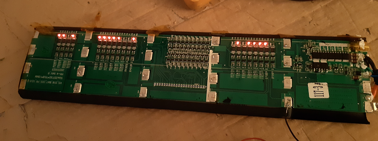

Test d'équilibrage en cours.
J'ai déchargé 5 des cellules à environ 4,05 V, retiré les résistances qui m'ont servi à réaliser cette décharge, et branché un chargeur.
Sans surprise, au bout de quelques instants, 14 leds s'allument, correspondant aux 14 cellules déjà à 4,2V. Celle de récup que j'ai rajoutée en remplacement de celle HS est à 3,86V, donc led éteinte aussi pour elle, en plus des 5 volontairement déchargées.
Au bout de 2h 1/2, je ne constate aucune augmentation de la tension sur les cellules déchargées, sauf celle de récup qui est montée à 3,95V.
Donc si équilibrage il y a, c'est une manip qui prend un certain temps.

Après 24 heures chargeur toujours branché ma batterie s'est retrouvée de nouveau clignotante comme un arbre de noël. Je suppose que ça avait cessé complètement de charger sans ça tout serait resté allumé fixe. Toutes les cellules sont à 4,21V sauf celle de récup qui est à 4,19 (c'est quasi bon)  et deux des cinq que j'avais déchargées sont restées à 4,11, ce que je ne m'explique pas.
Ce que j'en conclus, c'est que le ré-équilibrage n'est que moyennement efficace. En tout cas bien moins que celui réalisé par mon I-max B6, bien que ce soit un clone low-cost.
j'ai débranché le chargeur et la cellule de récup. Lorsque j'aurai remis en place une cellule neuve Kivabien je déchargerai un peu l'ensemble de la batterie avant de relancer un nouvel équilibrage en espérant que cette fois il ira à terme.

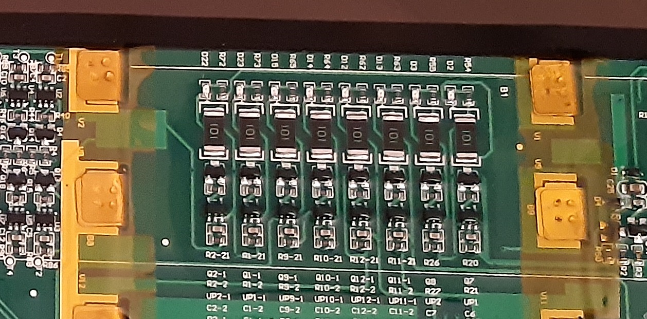

Le 16/09/2021 à 13:18, Cormo a dit :
Au bout de 12 heures les cellules déchargées ne sont remontées qu'à 4,10 ~  4,15V, celle de récup à 4,17V. C'est vraiment un processus très très lent.
Comme le montre la photo :
la résistance d'équilibrage a une valeur classique 100 Ω (marquage 101), c'est à dire qu'elle laisse passer un courant voisin de 4,2 / 100 = 42 mA . (il faut tenir compte du Ron du petit mosfet, mais il est négligeable devant la tolérance de la résistance).
Qu'il y ait 1 cellule à 4,2 V ou plusieurs, c'est pareil, il passe toujours environ 42 mA pendant l'équilibrage, et on peut calculer le temps nécessaire pour équilibrer en fonction du type de cellule.
Ces beaux bms disposent de leds visiblement branchées en // sur les résistances 100 Ω avec une petite résistance en série. Elles indiques clairement l'état "seuil 4,2V atteint", c'est parfait.
Comme l'indique ce tableau que je cite souvent :
le comparateur 4,2 V qui gère l'équilibrage n'a pas d'hystérésis, il est donc propice à des clignotements selon qu'il capte radio Bagdad, un pet de hanneton ou autre.
