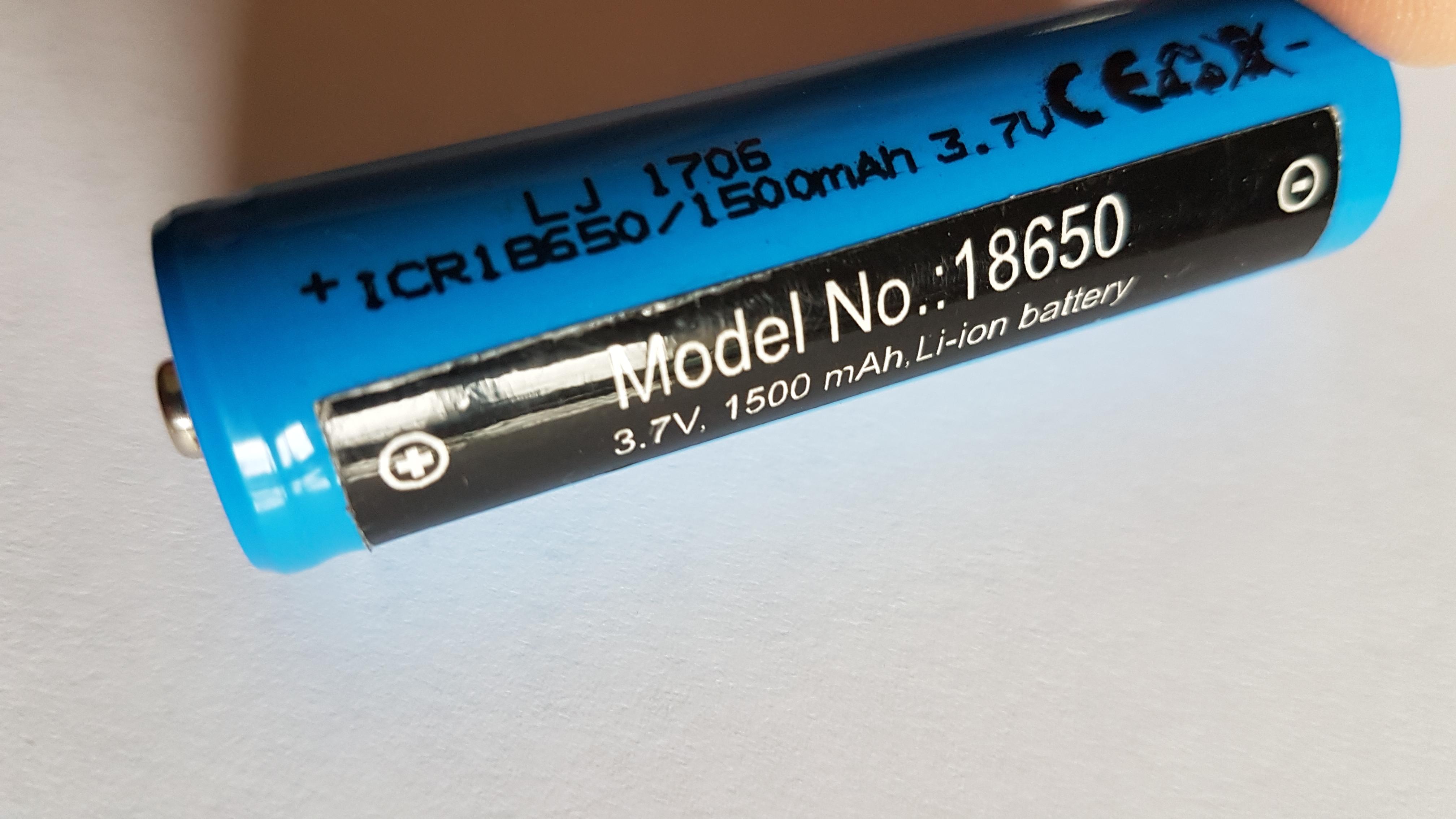

Une petite photo de la chose... et donc sur le site conrad il est indiqué 15C en capacité, elle n'est pas indiquée en ampere...

Donc si je prends du 2600 ou 2100mAh à la la place de mes 1500mah ça ne pose pas de problème? Tant que j'ai plus de 22.5A de capacité pour alimenter le moteur?
Tu peut prendre autant de mAh que tu veut, l’engin gagnera en autonomie. J’ai pas lu tout le fil, au cas où: ne pas mélanger les types de batterie et s’en tenir aux marques sérieuses.
Modifié par misc
il y a 44 minutes, Harry Callahan a dit :
Ne confond pas capacité et quantité de courant qui peut être tiré de l'accumulateur, il y a une explication dans lien ci-dessous par @Quant1 sur un autres site, 2ème post !
https://forumdrone.fr/topic/51-que-veulent-dire-s-et-c-sur-les-batterie-lipo/
Il donne un exemple pour de la LiPo je pense que pour de la li-ion ça doit être pareil
il y a 12 minutes, misc a dit :
En complément : ça mettra plus de temps à recharger, sinon c'est comme le dit @misc
