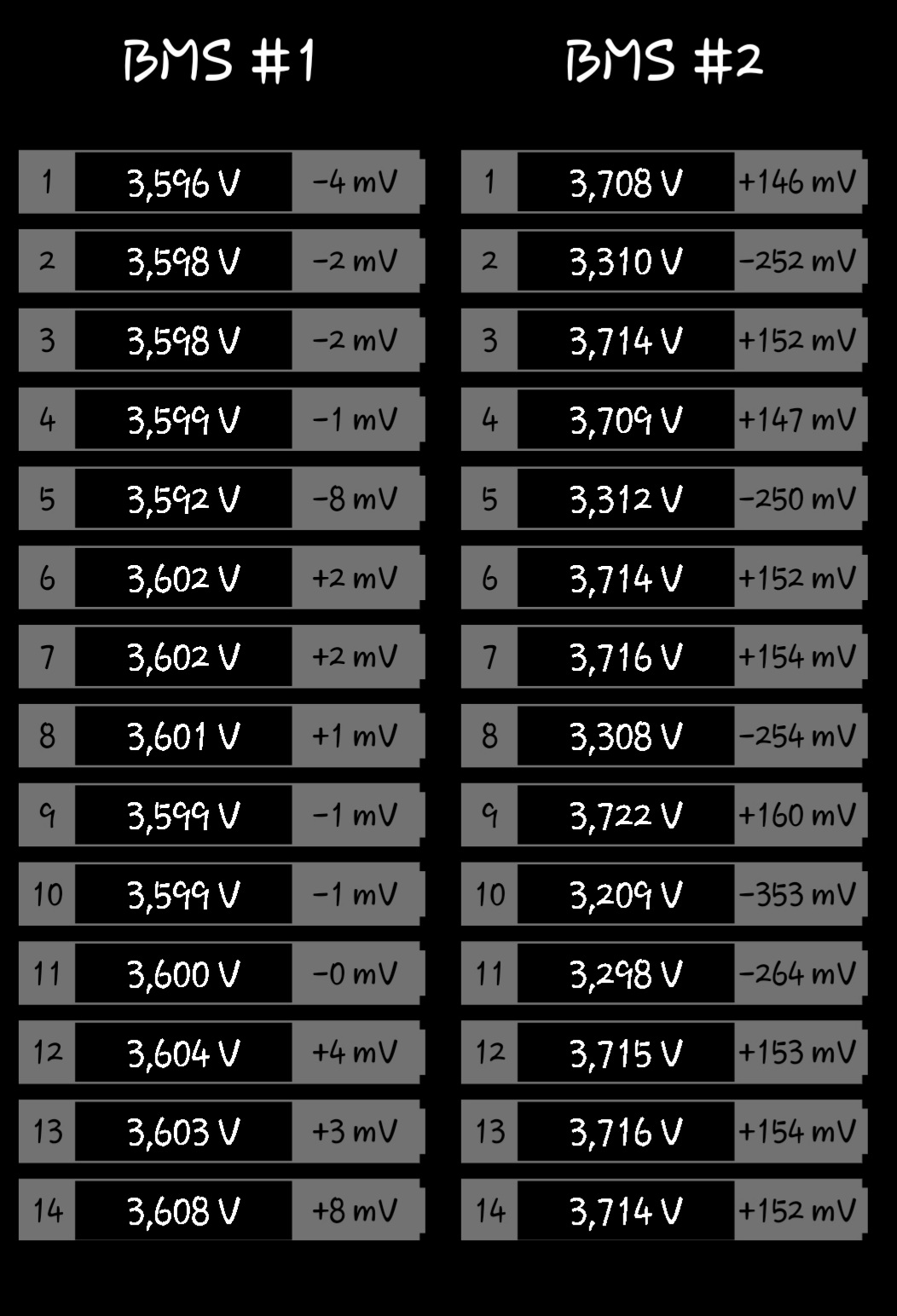

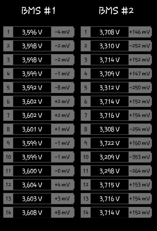

Bonjour
J'arrive a faire environ 40 km en roulant vraiment tranquille
Arrive a moment elle bipe subitement et impossible de remonter dessus
Je vous joins le tableau avec l'équilibrage
La batterie 2 a des cellules supecte
Mais beaucoup de cellule
J'ai pensé a changer moi même les cellule ( je suis electricien)
Mais j'ai vu qu'il peut y avoir un problème  avec des résistance de 120 ohms
Je voudrais connaître mon problème afin de partir direct sur la solution
Pouvez vous me dire
Merci

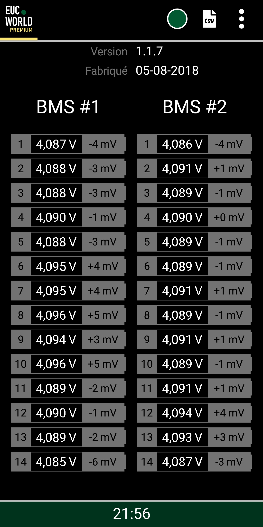

... @La passion tu devrais essayer en fin charge de laisser au moins une demie journée le chargeur branché pour laisser se faire l'équilibrage puis refaire le relevé de tes cellules pour voir si évolution.
Voici les miennes chargées à 97%, elles ont 4 440km et un peu plus de 3ans...

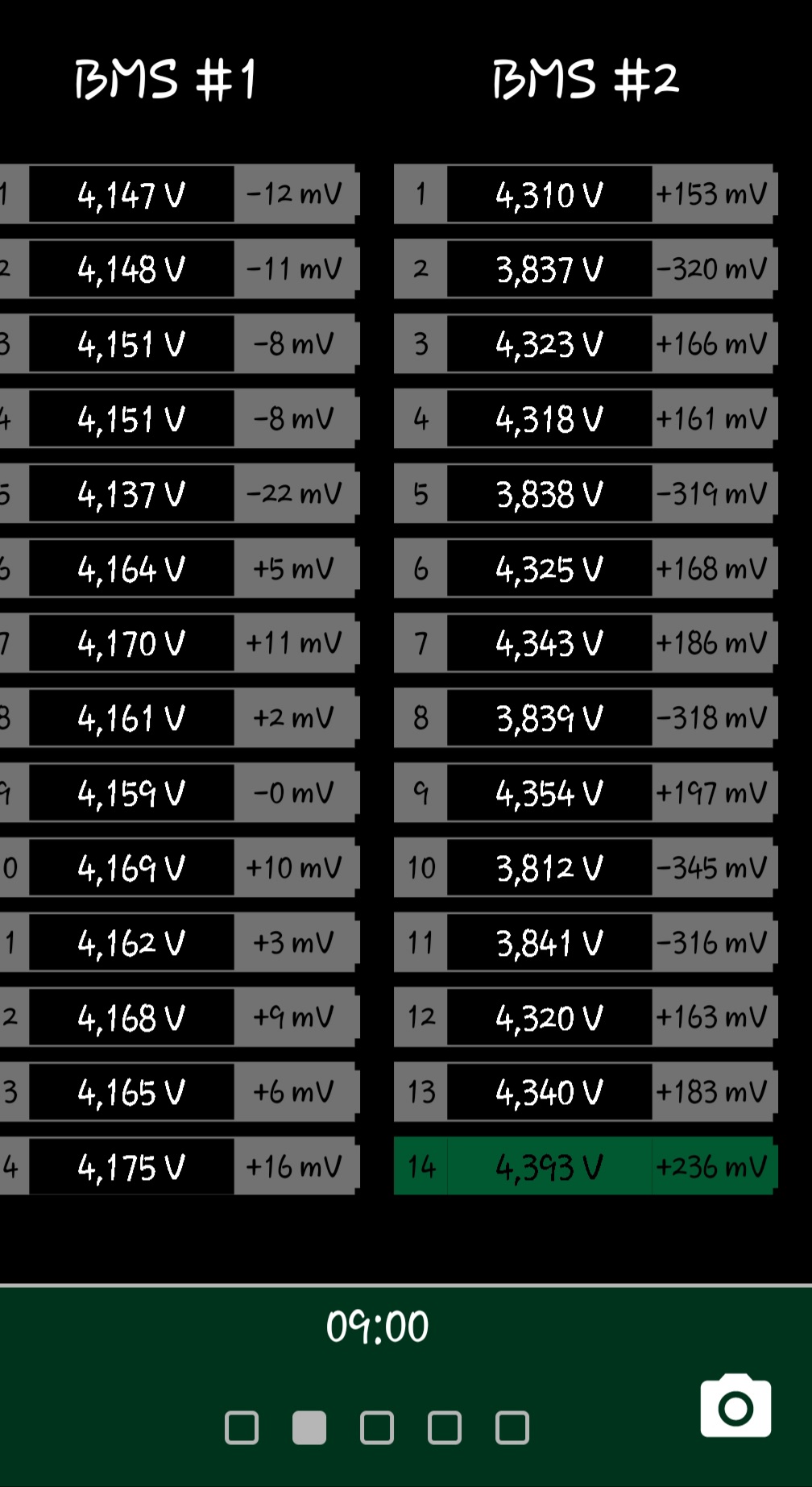

Il y a 2 heures, La passion a dit :
En effet, comme dit @Marco73 , le bms #2 est anormal, une tension 4,354V est énorme, ainsi que la dispersion.
Les deux packs ont bien reçu la même tension de charge d'environ 58,2V mais le pack2 est dans un état critique. D'une part, la moindre cellule qui atteint une tension trop élevée (classiquement 4,28V) doit interrompre la charge. C'est l'Overcharge protection du tableau ci-dessous :
En toute rigueur, on ne doit jamais atteindre 4,3V, car dès 4,2V, l'équilibrage doit dériver le courant (bypass) dans une résistance (généralement 100 Ohm). Malheureusement, le petit courant de ~42mA qui circule vers les autres cellules ne crée qu'un équilibrage trèèès lent, qui ne sera efficace que si les écarts sont modestes.
Mais là, la situation du pack2 est critique avec une dispersion énorme et des valeurs incohérentes, je ne pense pas que cela puisse être rattrapé même en chargeant pendant 1 semaine. :(
Ce sont les cellules les plus mauvaises qui atteignent les tensions les plus élevées (elle se chargent plus vite). Malheureusement plus la tension est élevée et plus elles vieillissent vite. C'est l'avalanche. Non seulement le bms2 est hautement suspect mais toutes les cellules du pack ont vieilli différemment... c'est embêtant.
En fait, je crois que personne sur ce fofo ne connait intimement cette gestion Z10, la seule certitude c'est que cette roue ne recharge qu'un seul pack lors de la régénération, je ne sais pas si 9bot commute pour équilibrer les vieillissements, c'est peut-être une piste pour expliquer les choses... ou pas.

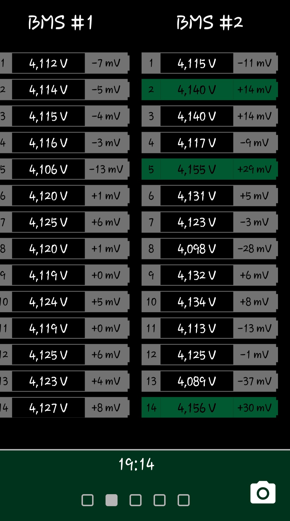

Le 18/12/2021 à 09:02, La passion a dit :
Pourquoi la dernière cellule est en vert ?
J'ai fait un test sur la mienne, je suis environ à 4.1xx sur toutes les cellules, sauf la 14 qui passent de noir à vert de façon alternative mais qui est à 4.13 environ.
https://www.espritroue.fr/topic/19237-batterie-probleme/#findComment-319383
C'est la plus haute ....

Slt tt monde
Bon 1er test j'ai plus ou moins équilibre
Je suis passer a des déséquilibre de 250 . 150 .50 en plus ou en moins a ca .. ci joins
J ai fait une charge complète
Un grand mieux ...
J'attends que la batterie se repose un peut et je recommence jusqu'à avoir 1mv d écart
La suite au prochain épisode
Modifié par La passion
