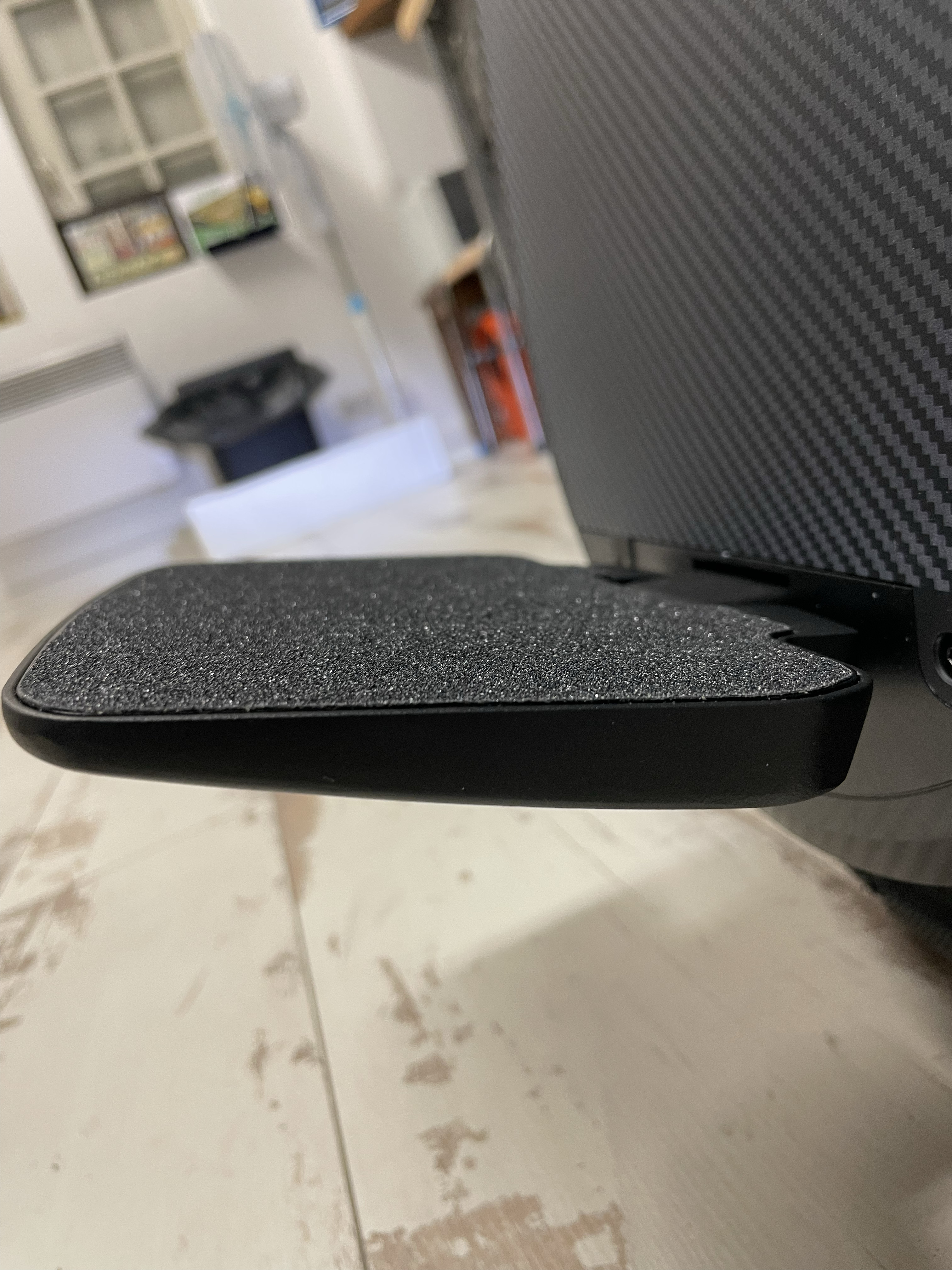

Le 07/01/2022 à 14:58, thierry365 a dit :
Le grip de mes pedales étaient un peu sur la fin, je viens de faire l'ablation des proéminences en caoutchouc et mis un grip de skate que j'avais en stock.
Ca semble en effet beaucoup mieux, j'essayerai demain ce que ça donne.
ca grippe bien, rien à dire, j'aurais du faire ça plus tôt.

J’ai du grip de skate d’avance je vais faire la modif ce soir pour les pédales.
D’ailleurs concernant le grippe, il tient bien sur la surface métallique des pédales où il faut chauffer un peu au Décapeur thermique avant pour ramollir la colle ?
Modifié par fabienblois
il tient très bien, j'utilise le grip de skate decathlon vendu en rouleau
Il y a plus qu’à !
C'etait une bonne idée. Mais avec des shoes pas adaptées ce jour (genre timberland) je n'ai pas eu de bonnes sensations mis à part qu'elles étaient litterallement collées aux pedales.
