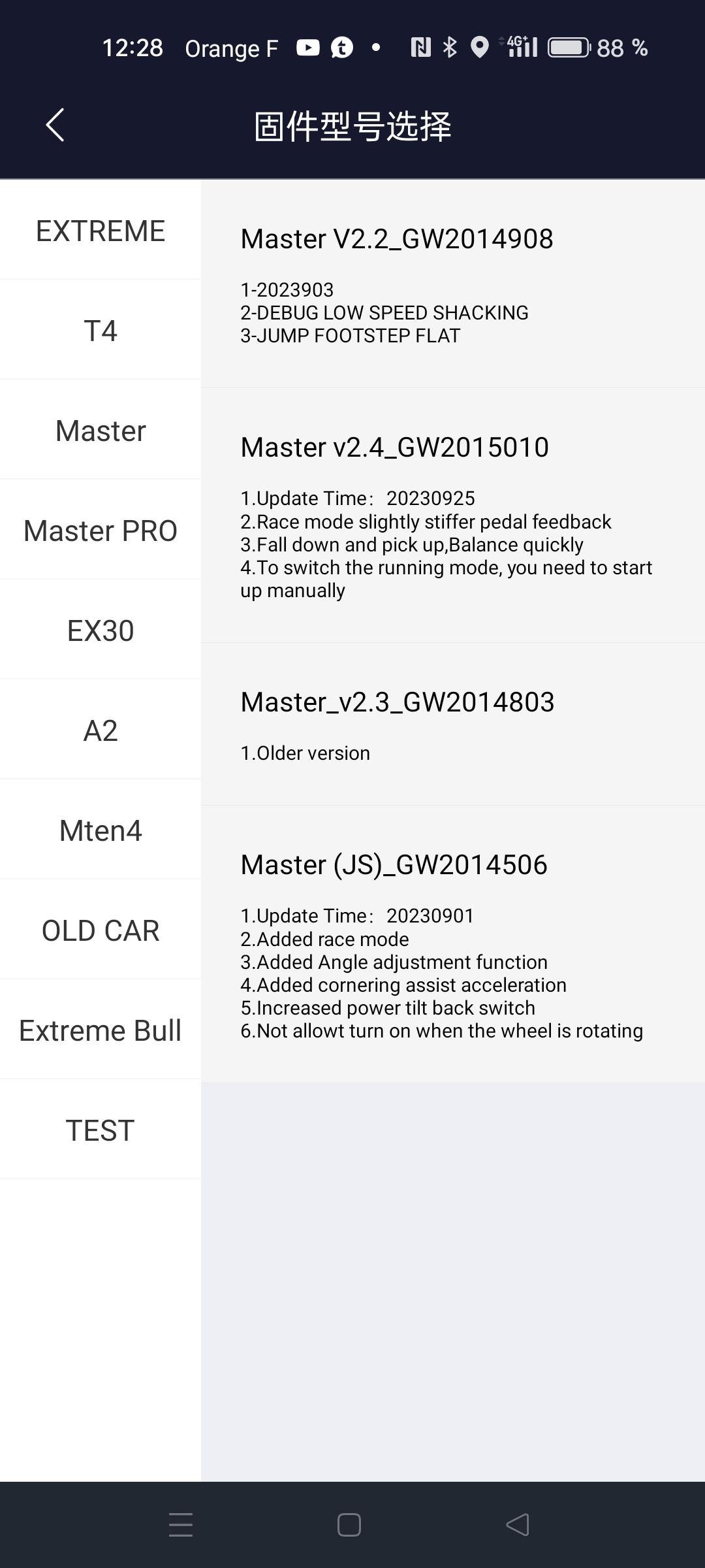

Le 30/09/2023 à 12:34, koto a dit :
FIRMWARE POUR MASTER-v2.2:
  • Ce matin, je regarde les firmwares pour Master-v2.2 et il y a un petit nouveau qui vient de sortir:
  • Remarquez le GW2014908.
  • J'ai trouvé que le Changelog est assez inspirant alors je l'ai installé. En effet, il n'y a plus la liste des trucs qui correspond à une nouvelle carte mère.
  • Dans un premier je peux vous dire en tout cas que ça s'installe bien et la roue démarre bien. Et miracle, le bug du compteur bloqué à 9999.9 est aussi corrigé (même si ce n'est pas présent dans le Changelog).
  • Je vérifie si je peux sentir le point 2 du Changelog. En effet, il n'y a plus le petit mouvement avant/arrière quand la roue est à l'arrêt. Je roule à basse vitesse et ça ne tangue pas vraiment non plus. Je ne comprends pas trop le pijnt 3 du changlelog mais en tout cas la roue devient plus raide.
  • Habituellement je roule en mode intermédiaire mais là avec ce firmware je ne freine pas très bien. J'ai essayé tous les modes et cette fois-ci je me rends que je freine vraiment beaucoup mieux en mode dur.
  • Pour l'instant, je reste comme ça et on verra bien...
  • On a du mal à être au courant de ce qu'ils sont en train de faire sur tout ça mais ils bossent bien sur les choses et comme souvent avec begode on finit par avoir quelque chose de pas mal du tout mais il faut remonter des choses et patienter.
  • Allez, souhaitez-moi bonne chance 😉
  • En attendant, je vous montre mon kilométrage actuel puisque ça marche maintenant

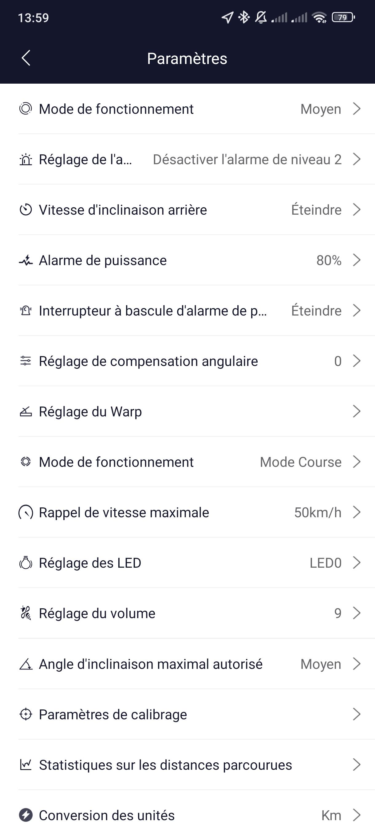

C'est présent sur l'application Begode, ils appellent ça "réglage du warp"
Screenshot_2023-10-05-13-59-37-461_com.zzcyi.monotroch.thumb.jpg.09befc327078bf8b8a084fb6458fd29b.jpg
Il y a 3 heures, Falk34 a dit :
Ah, justement je ne comprenais  pas ce paramètre "Warp". Je vais essayer.
Après essai... Ah oui, c'est bien ça en effet...
