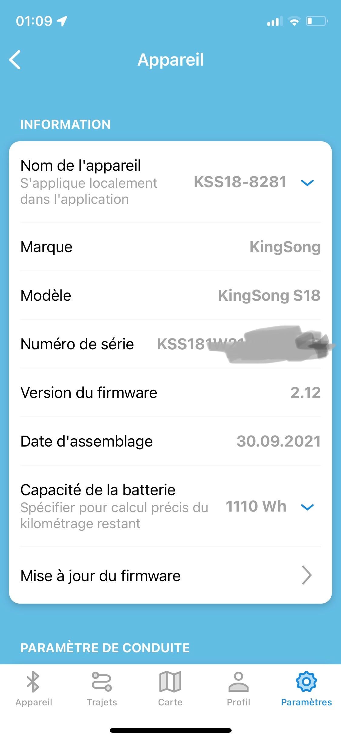

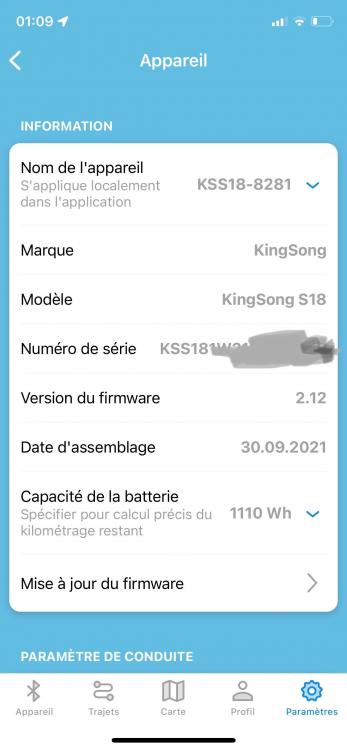

je suis en 2.12 pas de soucis pour le moment avez vous essayé avec une autre appli pour vérifier la charge, moi sous ios c'est darknessbot
