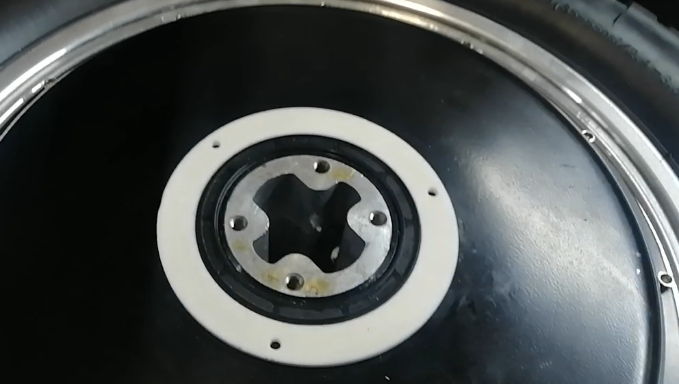

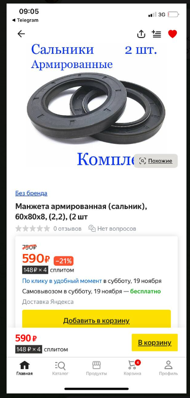

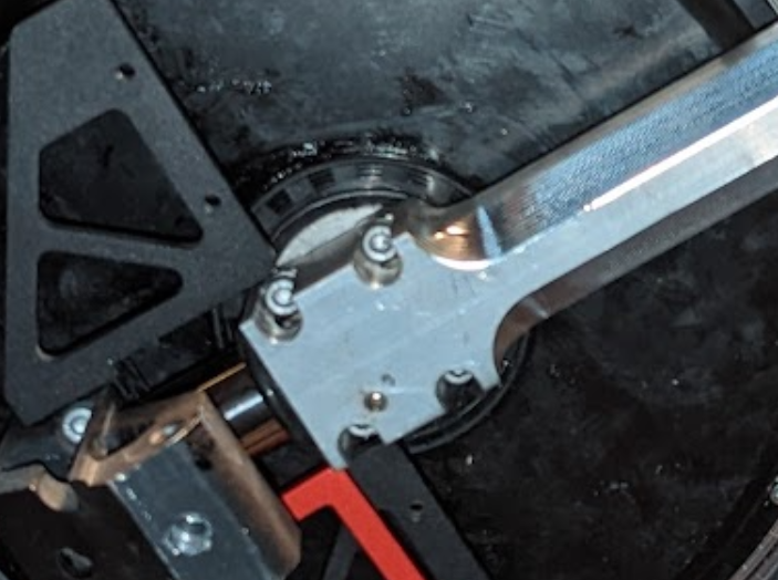

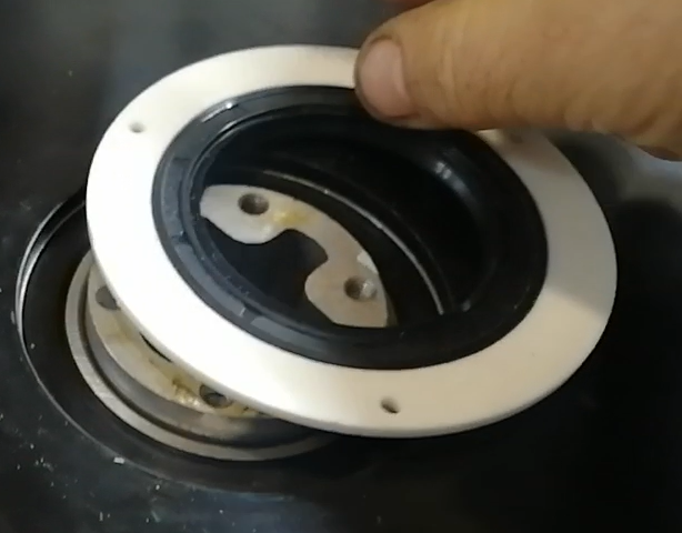

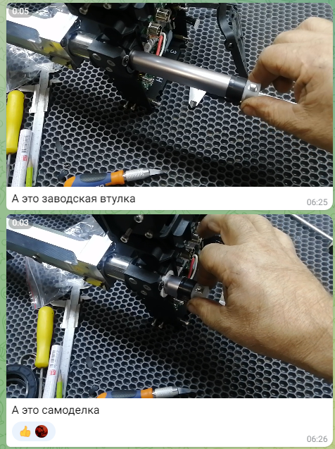

Tiens, y'en a qui ont suivi mon idée en Russie:
image.png.660274c29aa477f4f02e08a5b4f0b39f.pngimage.png.9dbe0a4bc845052911d72ad2b6aba7b2.png
Sauf que moi je monte le joint spi à l'envers, le ressort vers l'extérieur, et pas besoin de bride du coup (et je sais pas à quoi servent les 3 trous mais j'espère qu'il va pas taruder n'importe où :D):
Et les cales de @Cormo:
Je ne sais pas si les grands esprits se rencontrent où si nos idées s'exportent, mais c'est cool ! La T4 avance. Avec tout ce qu'on fait dessus, la V3 sera meilleure qu'une V11 !
À problème commun, idée conjointe. Je n'y vois là rien d'hasardeux.
il y a 2 minutes, deadubed a dit :
Je soulignais l'intelligence collective internationale :)

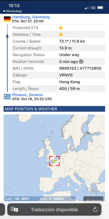

A priori les MTEN4 bateau sont arrivées depuis un moment.
Partie plus ou moins conjointement aux T4.
Donc l'hypothèse c'est que les T4 sont bloquées.
Je leur ai envoyé un mail ce matin. Je pense qu'ils en savent rien.
Les espagnols suivaient les bateaux de leur T4:
Y'a peut être moyen que GS ait un suivi similaire?
il y a 4 minutes, RolluS a dit :
Plausible.
Cela dit on en sair guère plus que "les roues sont en douane depuis des semaines"
