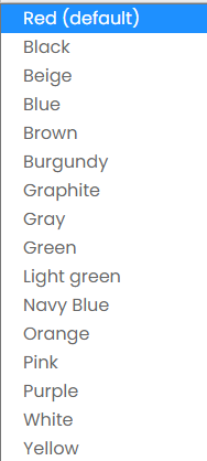

Je monterai ça (les bumpers) en même temps que les fairings car pas plug and play avec les pads d'origine.ae54102a062c55c522598382c4b4e306.jpgfd469f7f1fc0219eac36c1d642212b08.jpgFFbXkcWVbNvc0kIJ4PXieHkrPrJ6YbqS6pAxXzjV2sCFWzMl5m9A96TUJuWNTVKJ6EaehVqdrPuHjrqHPznv4kQtoAnap9SZ1T8bm4sM8ui5vnSEAgTPRWkyubi4M9fTXphdeOJzK-kDrHEZdHuTrV7owPEJivC00yNb_P9iSGHvsyA0d3ICsPStfdBbaJusEGK6UztNnTJVJEr_CZeVmI1mu0nadVYKoVA9CxK4w0V1riD19sIrStHSG_P_m6d8NQKv2oiA8bUlpC-KhpDdFaCZLJOfJ-OVXRdA35IJqRTsJks0ljaJcZOu11PqWGUW5z2SAvwQJ3kfXCcBCW6o4a6NJ9irdyYBvOB5kYcNUUm5SJbT4gD4wtuGGZ877FlYaDXgfgnkb7tgdmK0LHrUsyixX4D8TJyKmNyI4CyKjX9a93X0iRnSer_EIbTJxZSJVfyiTNES4DCrZ7RezRozVdwiopYoLZh4tbkicoSHUiQzwS7ZD7DS4RlstkdSamQXtW_HIOVv7tg5_a5cZsCSra76mEozvOq9MHB9YyzlNzVdHq6WQ_nvD0HhmTtEJy6HmiK-zpa5hWvmKrfLTwZcmrvDiZzyfSQApE03ncYrGwty7vIoFb6tuRw4C3jsmFUQsX0BENJQAIT9nKsRVhKfqEjKmr8rF7PnDAFVXLuYvMPR1Qa524ltXoqsQMO6oL6qMet4fXvKzL8CBJvykV_5BL-p2UiODDbtWDzJQppUMjgcj8xrFQQdYKofuszEqKPaUWqxPO14bTFiP6s3or-1VSUA7gvp4-essQn3_4fo6swuxGOxEhGhu2MjcbDvUH4NM6WslGvcpHrBTRB-opa1xQMlu4Sy6mu_n83s49hcoTa2srQQsnqkrVqe1wr2REt6KUh4NUc5ybqR3QAJWbSLoe_-BUN80tSh8H48U82HZrMLOA=w528-h937-no?authuser=0
On peut choisir la couleur du poignée ?
Oui je le trouve bien dessiné aussi, je l'ai montré il y a quelques pages avant qu'il soit en ligne.  Niveau tarif c'est comme les autres, et ils sont européens donc douane et taxes incluses.
