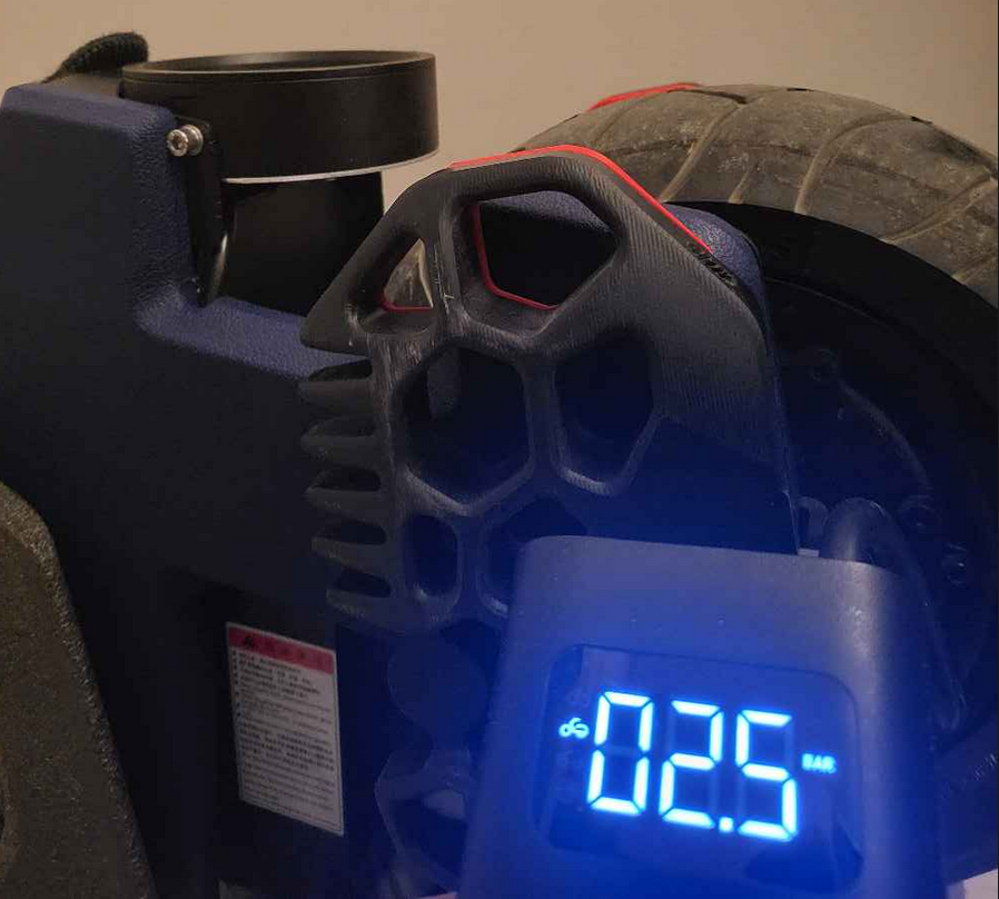

J'ai mis 2.3 bars pour environ 83 kg et vous ?
Profite de ton nouveau jouet !
Je la garde à 35 psi (2,5 bar environ), sachant que j'ai gardé le pneu d'origine.
il y a une heure, Ryushinkei a dit :
2.2 / 2.3 pour ma part. 85kg.
Je trouve que c'est un bon compromis pour garder un peu de flexibilité du pneu.

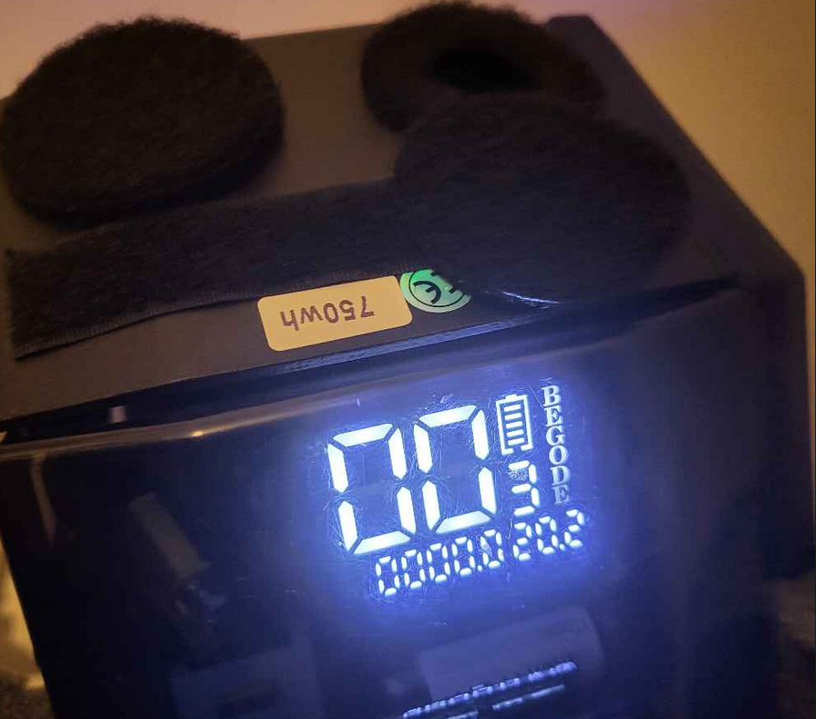

Exact. J'y suis allé au dégraissant pour pièces mécaniques puis un coup de poncage 80, posé le velcro, et un coup de sèche cheveux pour faire fondre un peu la colle (à ne pas faire sur les roues dont les pads sont positionnées sur les blocs batterie bien sûr).
Je souhaite poser les pads bleus d'origine au velcro et donc virer le double face pseudo 3M d'origine... .
Question : la partie qui se fixe sur le châssis métallique de la roue c'est conseiller de mettre la partie douce du velcro ou le côté agrippant (piquant) ?
Il y a 1 heure, BondZero07 a dit :
Il n'y a pas de dogme sur ce sujet. En revanche, l'on préférera mettre le velcro accrochant sur les parties amovibles pour éviter que e.g de la merde vienne se coller dans le velcro accrochant non-couvert par sa contrepartie accrochable si celui-ci était posé côté châssis.

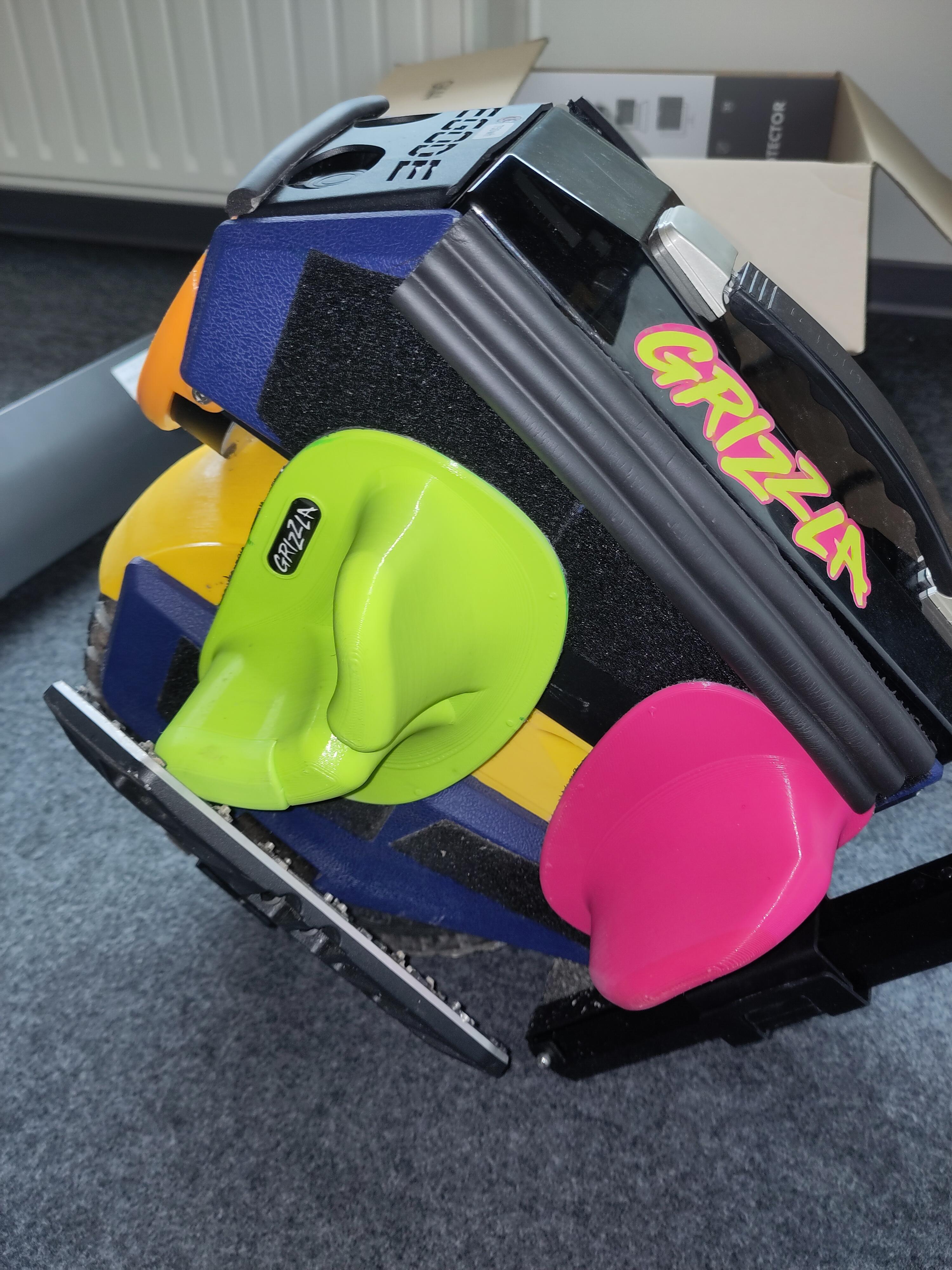

Bon, 2eme courte sortie ce jour après avoir installé les covers latéraux au scratch.
Et bien malgré leurs installations, la douleur aux molets lors des phases de démarche est horrible, il faut que je trouve qqch.
J'ai également installé le clip batterie en impression 3D, il faudra que je teste mes Flypads V11 et Powerpads V11 de chez Hulaj sur ma Mten4.

Bonsoir, moi je roule tous les jours avec la MTEN4 ( je fais 75kg ) sur un pneu PMT Stradale 100, gonflé a 2,5 bar c'est un peu dur. J'ai très mal aux genous, aux molets et aux jambes en général !
Je viens de le descendre a 2.2 bar, je vais tester cette pression ce week-end pour voir si je ressent une amélioration (à priori pour avoir moins de dureté et plus de stabilité).

Pour la pression  de pneu : de passer de 2,5 bar à 2,2 bar c'est un changement radical de conduite, mais pas parfait non plus, ça reste un peu mou.... je vais mettre 2,3 bar. Déjà au niveau des genoux, c'est plus sympa avec une pression moins forte, on  sent quand même pas mal les défauts de la route.

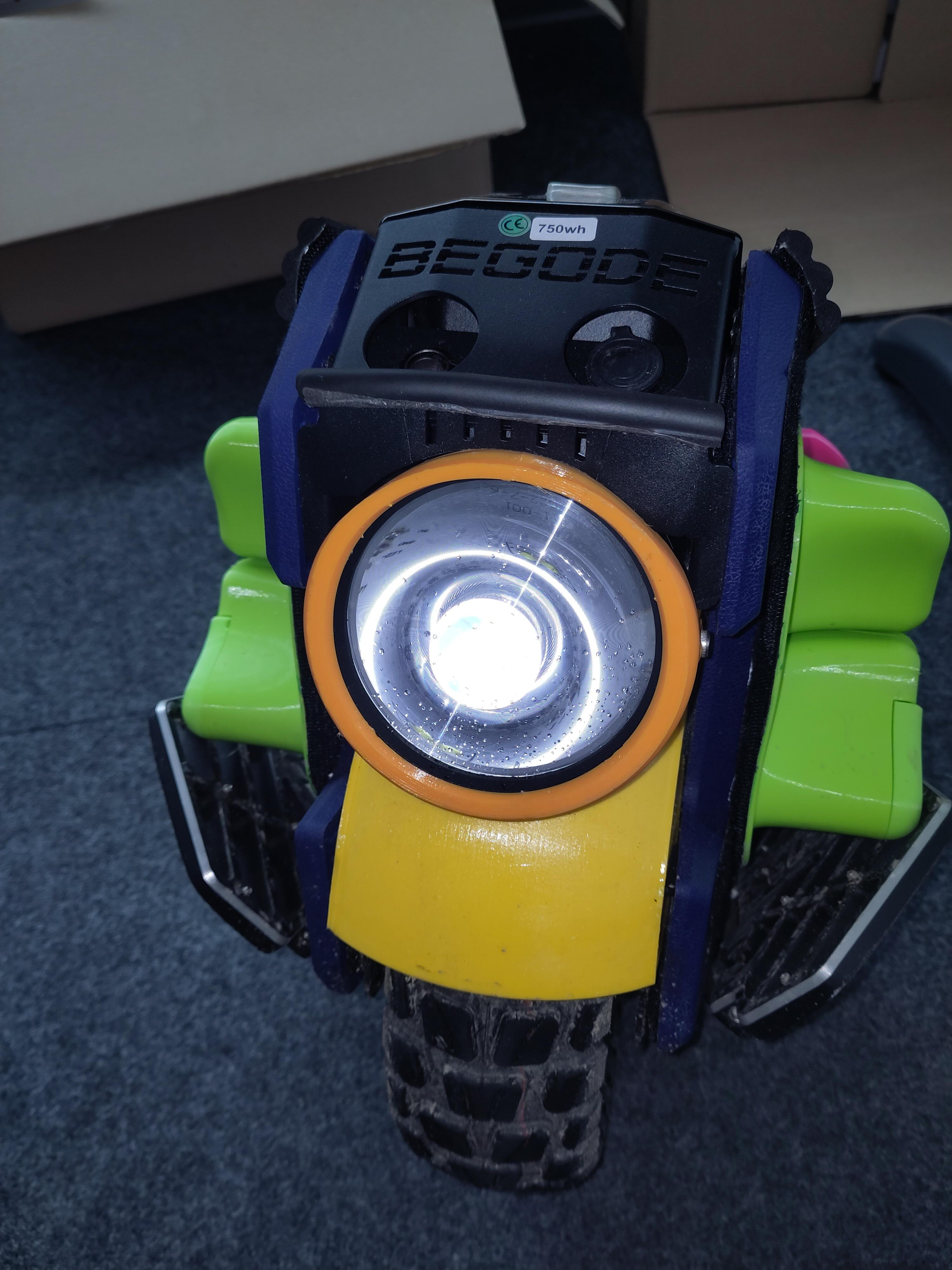

En traînant (encore) sur les internets, j'ai tombé là dessus:
https://www.printables.com/fr/model/325595-for-mten-4-begode/files
Et bah c'est vachement bien: En plus de permettre de ne plus crépir les phares et l'intégralité du châssis, ça bouche notamment les interstices des pads dans lesquels le pantalon a tendance à rentrer pour faire des calins au pneu. Je conseille :D
P.S: Oui j'ai décidé de faire de cette roue une publicité Desigual roulante.
Modifié par deadubed
Oui c'est super mais ma seule crainte éventuelle est l'espace entre le pneu et garde-boue qui pourrait être trop petit ... Je pense à un cailloux qui viendrait par exemple se coincer entre 2 crampons par exemple ...
Sur ma V11 qui n'a pourtant pas (encore) de crampons ça m'est déjà arrivé ...
Edit : Sinon, je vois que tu as des Grizzla Pads et sur leur site ils vendent une plaque velcro pour scratché des pads et qui bouchent les ouvertures latérales.
Ça pourrait être une alternative éventuelle.
Modifié par BondZero07
Eh bien il suffit de faire attention à où l'on met sa roue. Ce qui, je pense, est un principe de base pour tout pilote de gyroroue sain d'esprit :D
