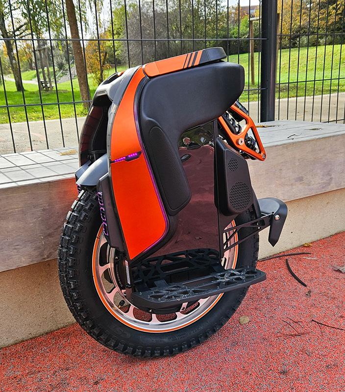

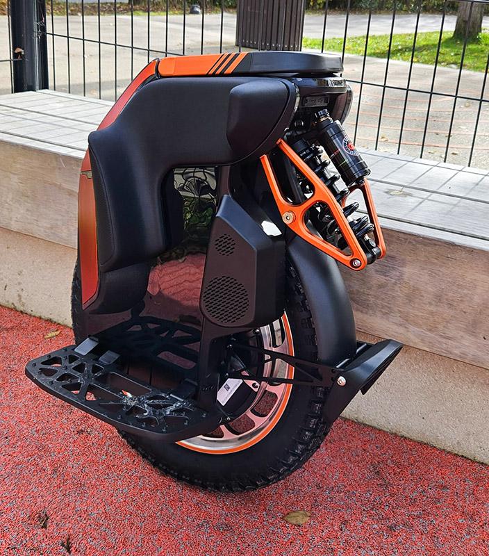

Mais sinon très content, très maniable, j'adore le pneu crampon, la suspension c'est du CAVIAR, j'apprécie les pédales cloutées (surtout lors des gros dos d'âne à fond de balle).
Oui elle est tellement belle neuve, j'ai peur de la griffer...

Tout à fait d’accord avec toi, elle est trop belle, ça va être dur les 1ère rayures..😄

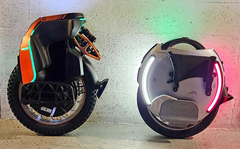

 Après fut le temps de la découverte, déballage du carton et faut dire elle est BELLE, passant de la mcm5 a la ks19 ben... Voilà la claque visuelle, des lumières,du son dans tout les sens ça tombe bien je m appel Jacky j échappe pas a la critique du publique la roue Jacky tunning, mais bon on vit parmis les bof.

En rentrant, je suis remonté sur ma KS 18L pour le fun. Mon dieu qu'elle est basse, petite...

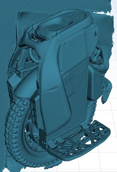

Sauf que les enceintes me rentrent dans les jambes. Je vais vite bricoler un truc imprimé en 3D. j'ai scanné la roue et je vais avancer...
MONSIEUR a un scanner 🤪🤑💸
Si tu sais scanner les pads, ça m'intéresserait fortement histoire de faire un truc plus fin (oui tourner sec c'est pas facile avec les pads ;)
Petite question quelqu'un a réussi à faire reconnaître par eux World ?
Monsieur à un scanner, est auto entrepreneur, vendeur sur eBay, et compte bien faire des choses !
Ce que j'avais en tête c'est enlever tout le pad d'origine en plastique et créer une surface plate pour qu'on puisse mettre n'importe quel pad after market.
Mais ça implique d'un peu démonter la roue et je ne sais pas si les clients seraient disposer à la faire.
Sinon, a minima faire un coussin en plastique souple pour le haut parleur, et pourquoi pas faire d'autres pads que ceux fournis en mousse...
Si vous avez des demandes, n'hésitez surtout pas. Toutes les idées d'amélioration donnent des accessoires à revendre ensuite.
