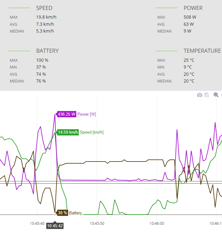

De retour d'une course en ville, je me sentais à l'aise, arrivé à une intersection je ralentis pour vérifier la circulation, et je relance doucement en tournant à gauche, je rejoins une bande cyclable, j'accélère et là je sens la roue qui se dérobe et je tombe à plat ventre. Les protèges poignets ont bien joué leur rôle, j'ai quelques égratignures mais pas de mal. J'ai pu reprendre mon trajet normalement.
J'ai cherché à comprendre ma chute, il n'y a pas de nid de poule, une plaque d'égout, mais je roules sur les plaques sans souci. Et quand je sens que je perds l'équilibre, je ralentis et me récupère en marchant et rattrapant la roue.
Je me demande si elle n'a pas coupé. Pouvez-vous me confirmer ? Et si oui comment éviter de renouveler l'expérience ?
Une sélection des lgs wheelogs du moment où j'ai fait le vol plané à 10h45. J'ai joint les logs complètes du trajet.
A+,
Loïc

Le problème avec une 14M est que la batterie est assez petite, et qu’elle a donc une capacité de courant maximum assez limitée. Lorsque de fortes puissances sont demandées (1), la tension chute (2), et si la tension descend trop c’est la roue qui coupe.
Sur ton graph, on voit bien une première demande de puissance (qui se traduit par une baisse de la batterie, la charge batterie étant indexée sur la tension), suivie d’une seconde plus importante. A ce stade la tension est tombée encore davantage, et effectivement ta roue a coupé.
Si tu veux rouler en sécurité, il faut que tu sois encore plus tempéré sur tes demandes de puissances, notamment :
- Accélérations,
- Vitesse,
- Masse en mouvement,
- Montée
=> Essaie de n’avoir qu’un seul de ses paramètres en même temps ;)

Merci pour ta réponse détaillée. J'étais sur le plat, je pèse 55 g tout mouillé, l'accélération a sans doute été trop forte, avec la prise de confiance et aussi des coups de vent forts ce matin.
Je vais bien, la roue a coupé à 14 km/h et j'avais des protections, je pense que je vais investir dans des gants plutôt que de simples protèges poignets même s'ils m'ont bien servi. Des douleurs à l'épaule et l'aine apparaissent ce soir, mais ça va. C'est un apprentissage à peu de frais, bizarrement j'ai toujours envie de faire de la roue :)
Un truc m'étonne, c'est que la batterie fait de gros écarts pendant le trajet, la baisse n'est pas linéaire et ça cause de l'insécurité dont je n'avais pas conscience.
Donc je vais faire attention à accélérer en douceur tout au long du trajet (je suis resté en mode souple pourtant). Le modèle 14" me convient bien, je vais continuer à apprendre sur la 14M pour maîtriser tous les paramètres et je regarderai du côté de la 14D pour avoir plus d'accélération.

Je suis très surpris par la l'oscillation de la capacité de la batterie. Je suppose qu'avant 10h45 tes deux pics up bat. correspondent à des pentes, et manœuvres de type longs virages sans visibilité, genre gauche-droite.  Tu arrives en bas de cette pente, c'est bien dégagé devant et tu accélères...et PAF !
Ce qui m'étonne, c'est la "versatilité" de la capacité de batterie. Sur Inmotion, dès la barre des 45-40 % passée, tu sens que la roue devient "moins réactive" et par conséquent, par précaution, tu sollicites plus modérément, l'accélération. Bien évidemment, la condition de ralentissement  devient proportionnelle, tu anticipes plus. Tu n'as pas ce comportement sur ton "MISSILE" ?
C'est un trajet plat tout le long. Peut être que la faible capacité de la batterie induit des oscillations plus grandes.
En regardant de plus près le reste de la courbe, je vois des pics et des bosses. C’est normal dans une certaine mesure ; mais plus le Wheeler est décontracté, plus faibles sont les oscillations.
J'avoue que je n’ai pas suivi ton apprentissage, je vois que tu t’es inscrit en octobre 2022 donc tu as sans doute déjà un peu de bouteille ; je me permets toutefois un conseil, que je donne à tous ceux que j’aide à commencer en wheel : « regarde loin, détends-toi ».
Passer en 14D, et donc faire x2,5 en capacité batterie, oui ça peut être une idée en effet. Après j’ai un pote qui a eu le même genre de mésaventure avec une 14D, lors d’une demande de puissance un peu inhabituelle. Ça fait pas tout non plus. Si tu veux te mettre à l’abris, vu ton poids tu peux considérer que (chez Kingsong) une 16S serait le saint graal, là (tant que batterie >40%) tu pourrais te jeter en avant en toute confiance (je reste tout de même au conditionnel). J’ai commencé sur 14B et c’est à peu de chose la même que la 14M donc je vois tout à fait … La 14D est nettement au dessus. Après ça reste des roues qui ne sont pas hyper secure au quotidien. Je t’engage à conserver des protège poignet, gants en plus si tu veux. Et pourquoi pas un blouson de moto d’entrée de gamme pour les protections avant bras, coudes et épaules qui se mettent vite. Tu en trouveras a pas cher un peu partout, excellent investissement car tu protèges ton corps et tu ne ruines pas du fringues non plus. Mon blouson de moto reste un de mes meilleurs investissements, d’autant plus que les meilleures protections sont celles que l’on porte (= praticité). Le blouson, en 5 secondes c’est mis.
Le constructeur avance une autonomie de 10 KM. Tu es parti à 10H10 pour revenir à 10H57. Ta vitesse max est de 20 KM/H, et tu sembles rouler en moyenne à 14 KM/H.
Mathématiquement, tu as toutes les chances sur ce parcours de finir à pied au mieux, sur le ventre au pire. A 10H45, je suis surpris qu'il te reste autant de batterie : 38 % !!?? tu devrais plutôt flirter avec les 15-20%
18km d'autonomie annoncée, dans la courbe, la partie centrale d'environ 20mn, c'est quand je suis dans le magasin avec la roue en trolley. Je repars du magasin avec une batterie à 82% pour faire 2,5 km

En fait si on lui en demande trop d'un coup, elle n'a même pas le temps de bipper. C'est le gros problème des petites batterie, forte demande de tension et PAF ça coupe parce que la batterie ne suit pas la demande...
Globalement, tu peux constamment roulé dans les limites hautes (en vitesse) de ta roue (si tu est sur du plat sans trou quoi), ça c'est pas le problème (et vu que c'est une KS, elle bip avec baisse progressive avec le niveau de batterie) mais c'est sur les accélération qu'il faut faire attention !
Je sais qu'avec ma 16S, je ne fais plus les mêmes accélération à 35% de batterie qu'à 80%. J'ai déjà fais un faceplant, pas franchement envie de recommencé...
