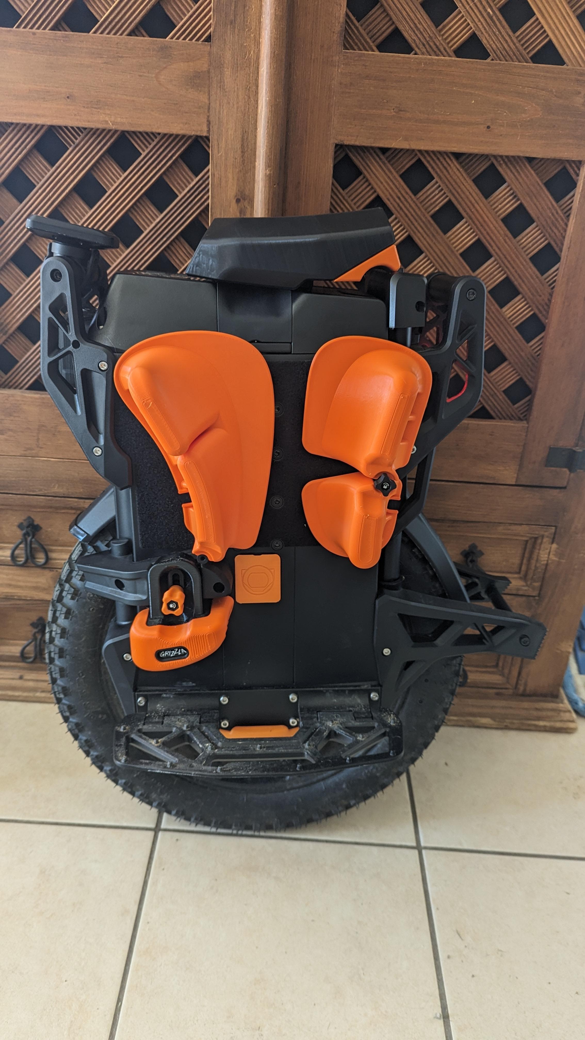

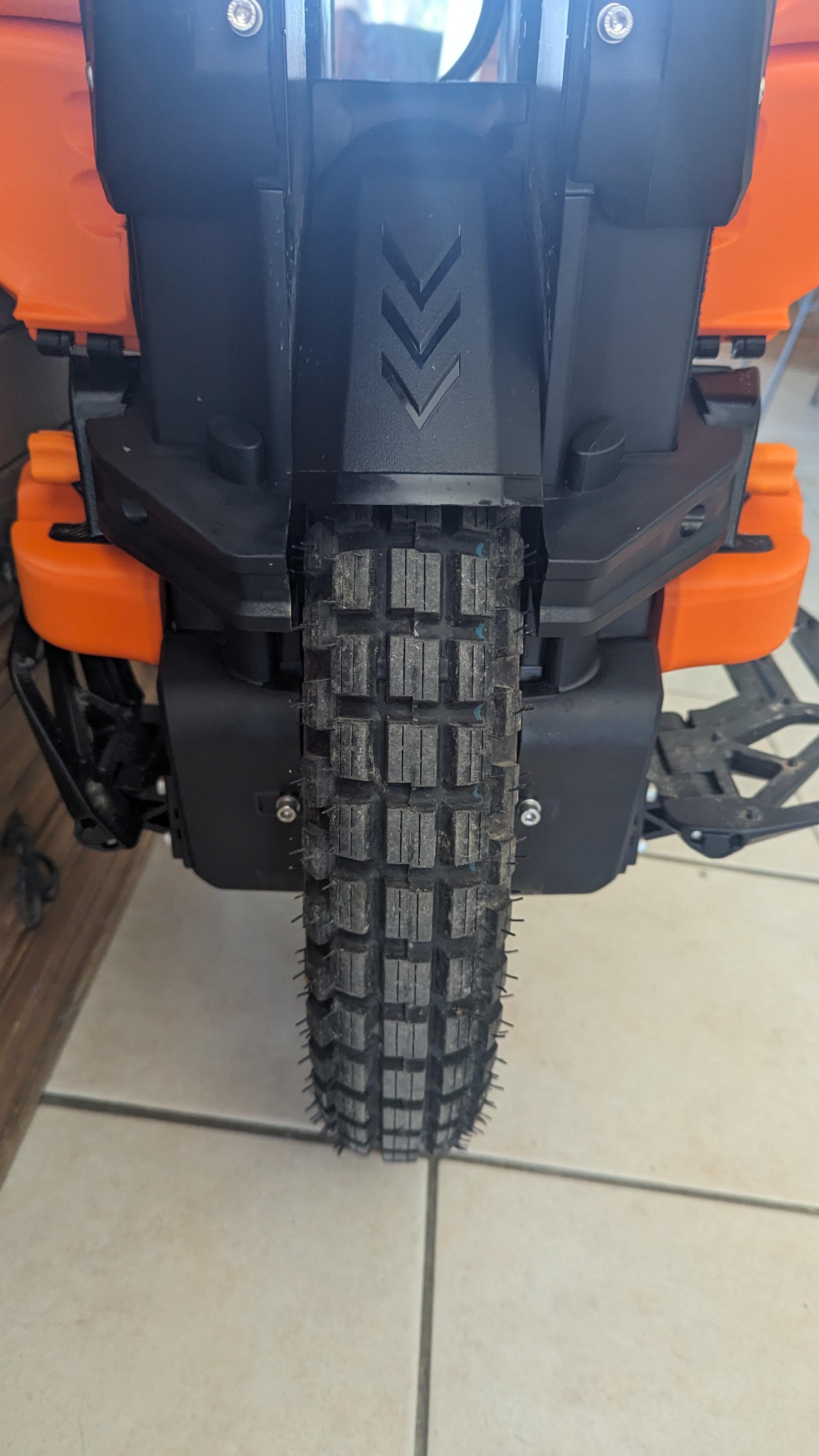

Lynx à vendre si ça t’intéresse, acheté chez fastride sur un coup de folie il y a 3 semaines en 66 lbs j’ai vu trop gros, trop lourde pour moi et je suis débutant je vais me rabattre sur la s16 pro. Mon annonce est sur le bon coin :)
