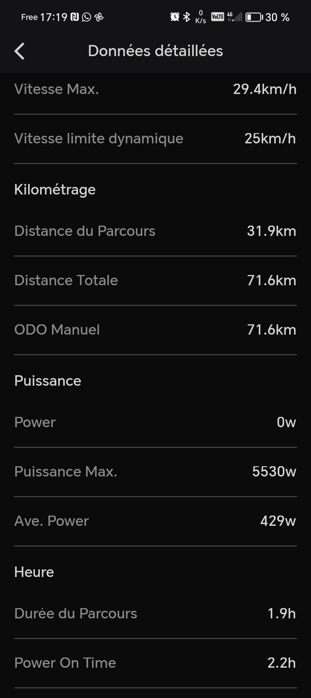

J'ai pu aller rider la v13 pro toute neuve !
2h de ride sur terrain allant de la grave (sable cailloux damé) à très très boueux. Accidenté mais pas de pente raide.
La V13pro est très amusante à rider sur ce terrain plus ou moins exigeant. Surtout quand ça glisse un peu 😁 son gros pneu de 22p aide bien. Par contre, ça devient très difficile de rester dessus quand c'est vraiment très gras -> j'ai les pieds mouillés 🤬.
J'ai retiré tous les power pads sauf des petits brake pads. Je trouve plus facile de la manier comme ça. Et plus facile aussi d'en sauter avant de finir à l'horizontale quand ça glisse🫣. Par contre, ça rend les démarrages plus compliqué...
Même sans powerpads, j'arrive à en tirer toute la puissance, à cause de la configuration du terrain et grâce à mon poids aussi. J'ai atteint 5000w pendant ce ride, à basse vitesse. J'en déduis que le couple est disponible à basse vitesse, probablement plus que sur la précédente version. J'en déduis aussi que les power pads ne me sont pas nécessaires pour en tirer toute la puissance 😊👍🍾.

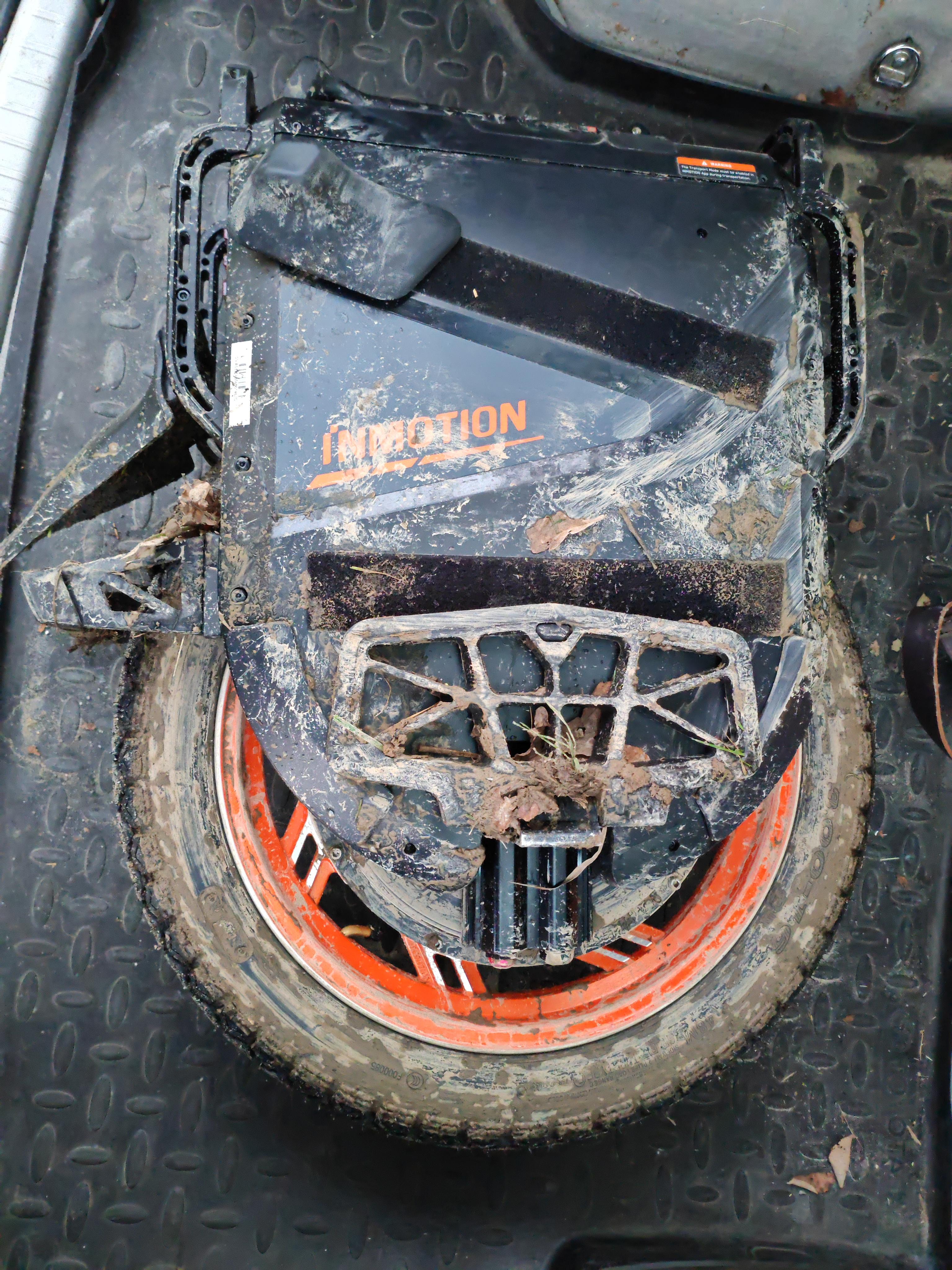

Contrairement à ce qui se dit sur youtube, je trouve le bouton coupe circuit fort bien placé : un appui de 1s et ça glisse tout seul sur la béquille. Top.
A, oui, aussi : sa certification IP ne semble pas usurpée !🎉👍🍾
Plus qu'à la laver maintenant 🙃🙃🫥

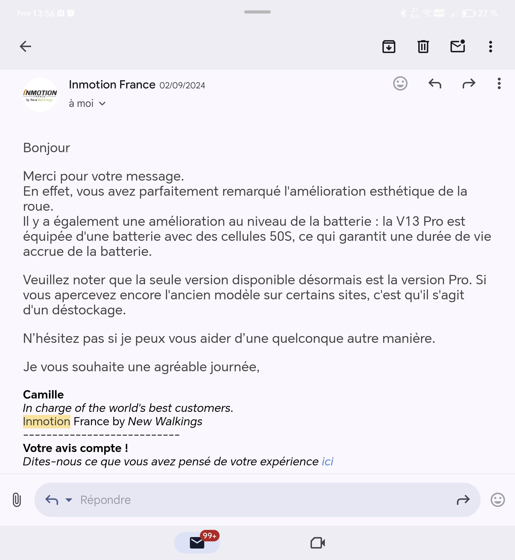

Les batteries passent sur des cellules 50S sur le modèle Pro également (j'ai posé la question à Inmotion...)

Qui t’a répondu ça chez Inmotion ? La V13 utilisait des 35E, en 20s12p (d’où les 3024Wh). Comment Inmotion pourrait caser des cellules d’une capacité plus de 40% supérieure, en gardant le même indice de protection sur la batterie, avec une roue aux mêmes dimension et au même poids ? Le recours à du 50S signifierait que la roue passerait en cellules de type 21700, ce qui nécessiterait une refonte complète des batteries voire de toute la partie châssis, or tout semble indiquer que la V13 Pro est au mieux une amélioration logicielle (avec peut-être des cellules plus performantes à la limite...)
Il y a 16 heures, RValiasRV a dit :
Ci joint.
Je regarderai si la ref des cellules apparaît dans l'appli lors de mon prochain ride ...
Je ferais plus confiance à ewheels qu’à new walking.

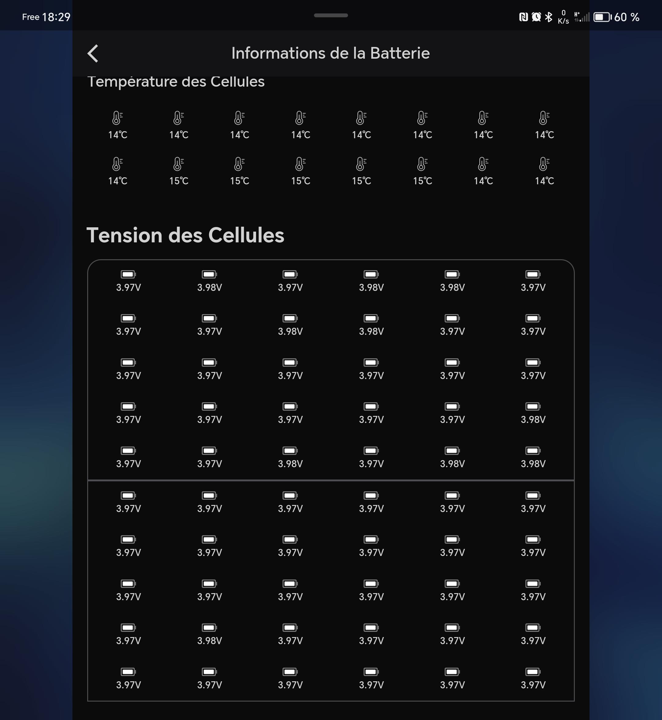

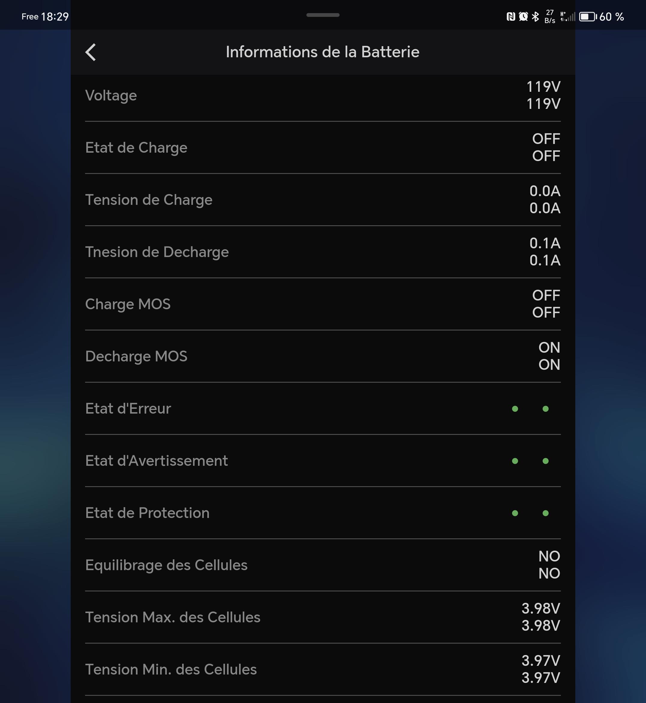

Ci dessous, les captures de l'application inmotion sur l'état des batteries de ma V13pro. Fait à 75% de batterie.
Ça ne nous renseigne pas sur le type de cellules.
Cependant, l'épaisseur et la géométrie des batteries me paraissent très compatibles avec le format 21700, de plus les vendeurs de batteries de V13 en pièce détachée mentionnent "50GB". La présence de cellules 50S paraît donc cohérente.
