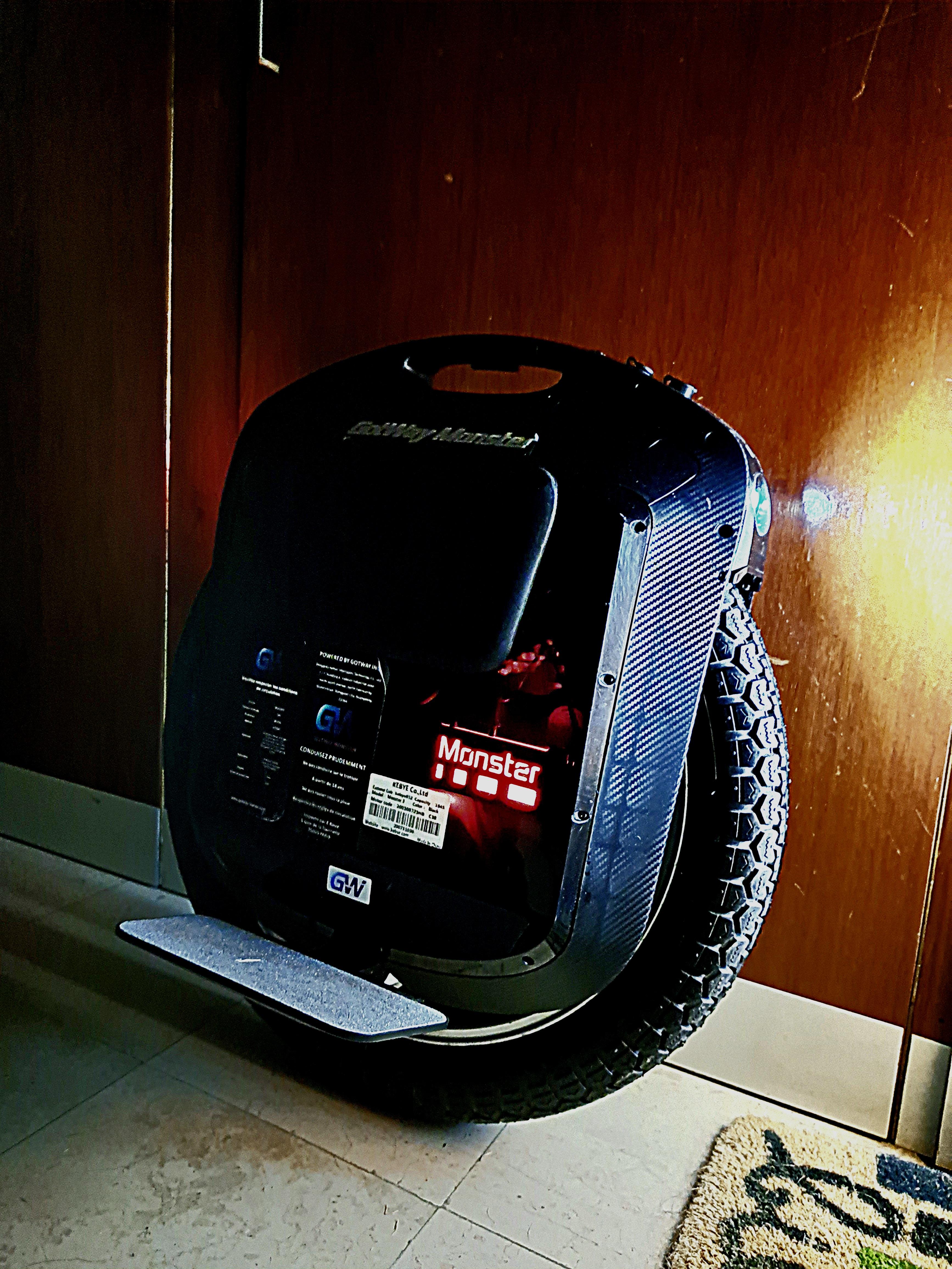

Depuis cette nuit je roule en Monster V3 100V
Incroyable roue
En revanche je ne sais pas comment régler les alarmes de vitesses.... sur les appli euc, whelog et begode
Can you help me ?
Merci d'avance et bon ride

Oh !!! Une roue qui m'a toujours intrigué. Je suis intéressé par ton retour, surtout comparé à ta S18. Attention, ce sont des M50T dessus 😔
il y a 29 minutes, Kromza a dit :
M50T du coup faut faire attention à quoi ?

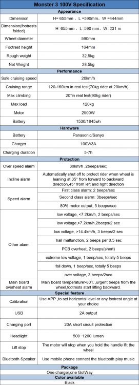

Si vous pouvez me guider pour les alarmes et réglages vitesses je suis preneur

il y a 40 minutes, Bouneusse a dit :
Y a des choses par ici :

Merci pour le lien :)
