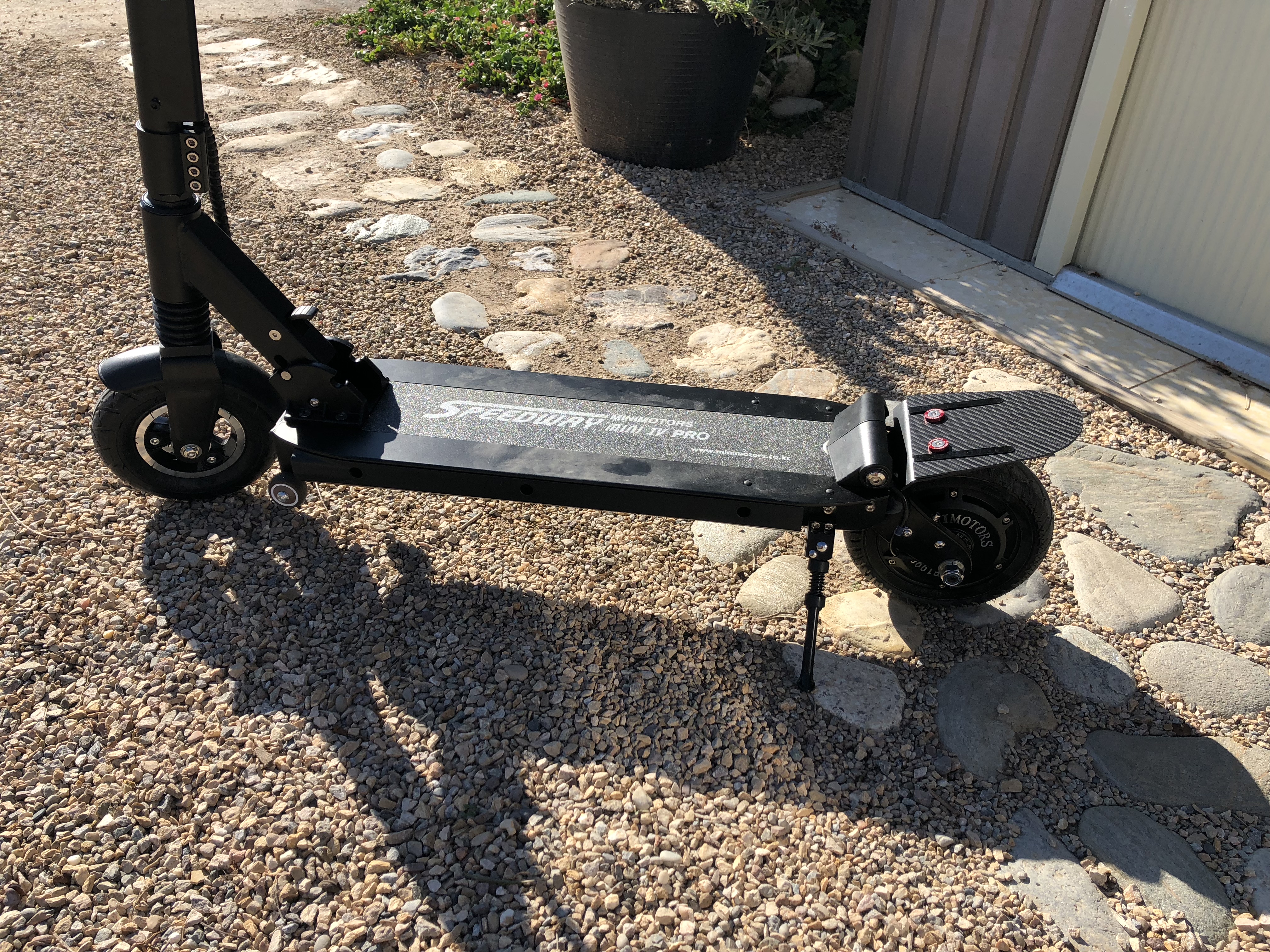

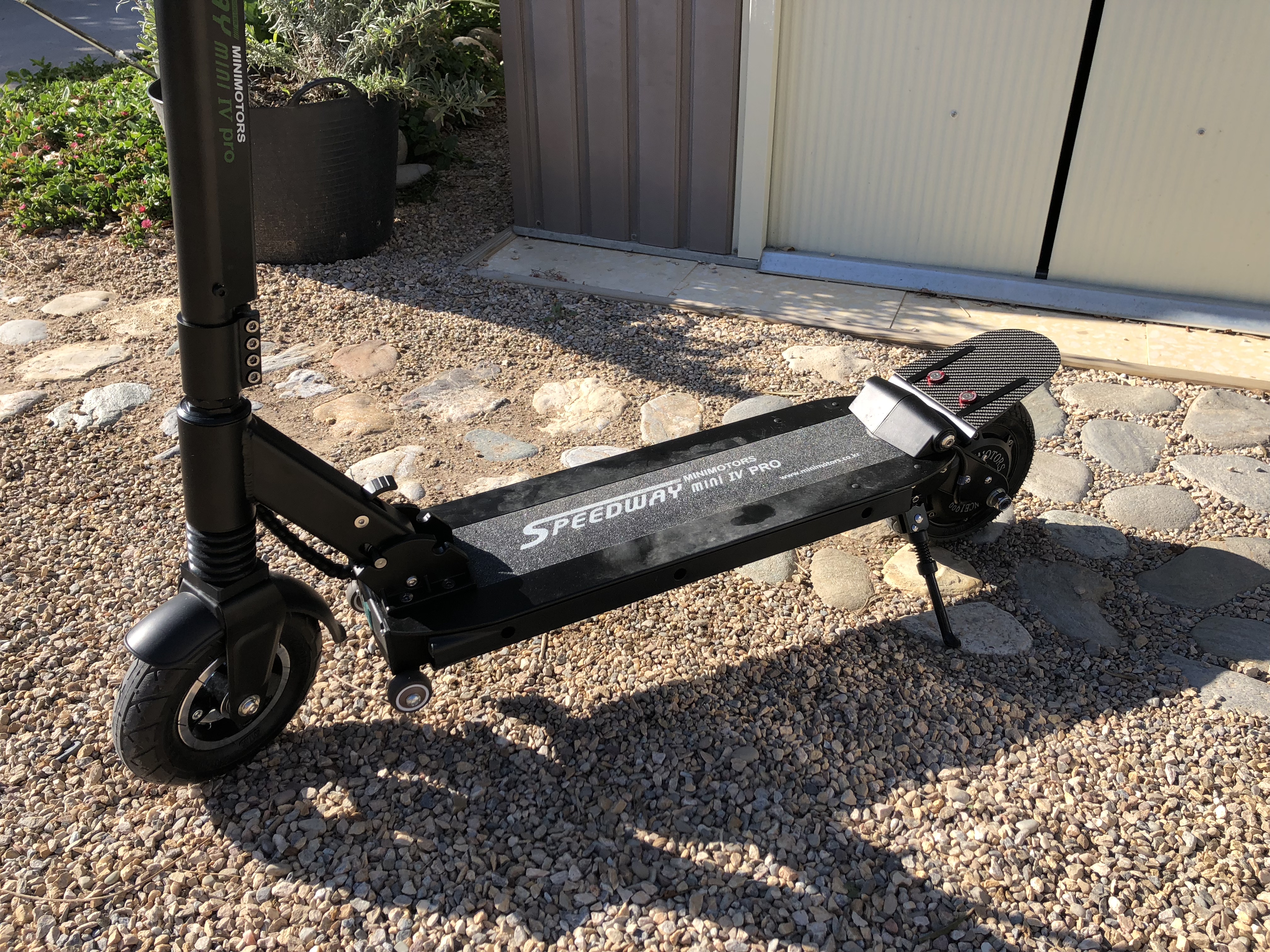

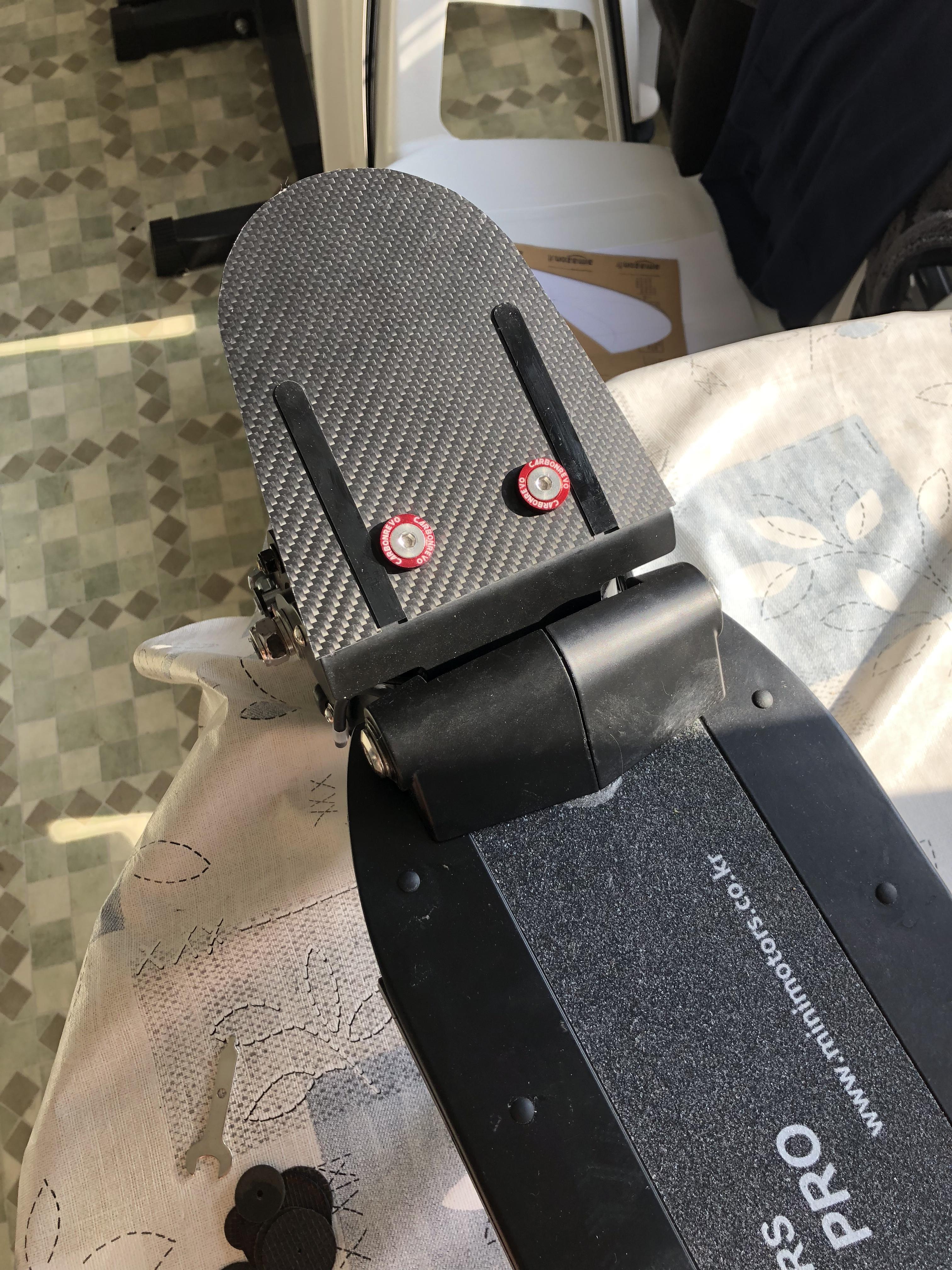

 Et bien voila comme je n’étais pas totalement satisfait, et grâce aux conseils de @Carbonite , j’a pris ma plus belle Dremel pour raccourcir le garde-boue.  Aucun souci de découpe avec un petit disque à tronçonnées qui ce n’est même pas trop user. Voilà le résultat :
il y a 3 minutes, En_Zion_La a dit :
@Naga good job :yaisse:
+1!:yaisse:
il y a 2 minutes, En_Zion_La a dit :
 Merci. J’aurais voulu l’affiner un peu plus mais il y a la base métallique sur lequel repose la plaque de carbone qui fait 10 cm x 10 cm donc on ne peut pas réduire en largeur. Mais c’est déjà mieux je trouve

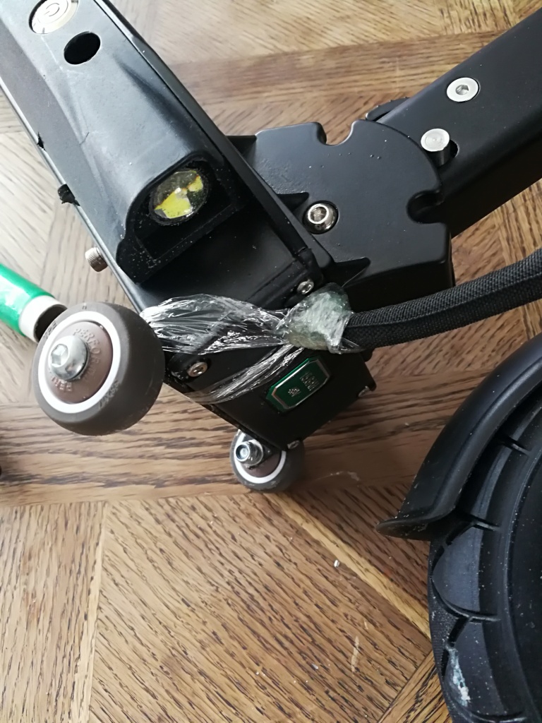

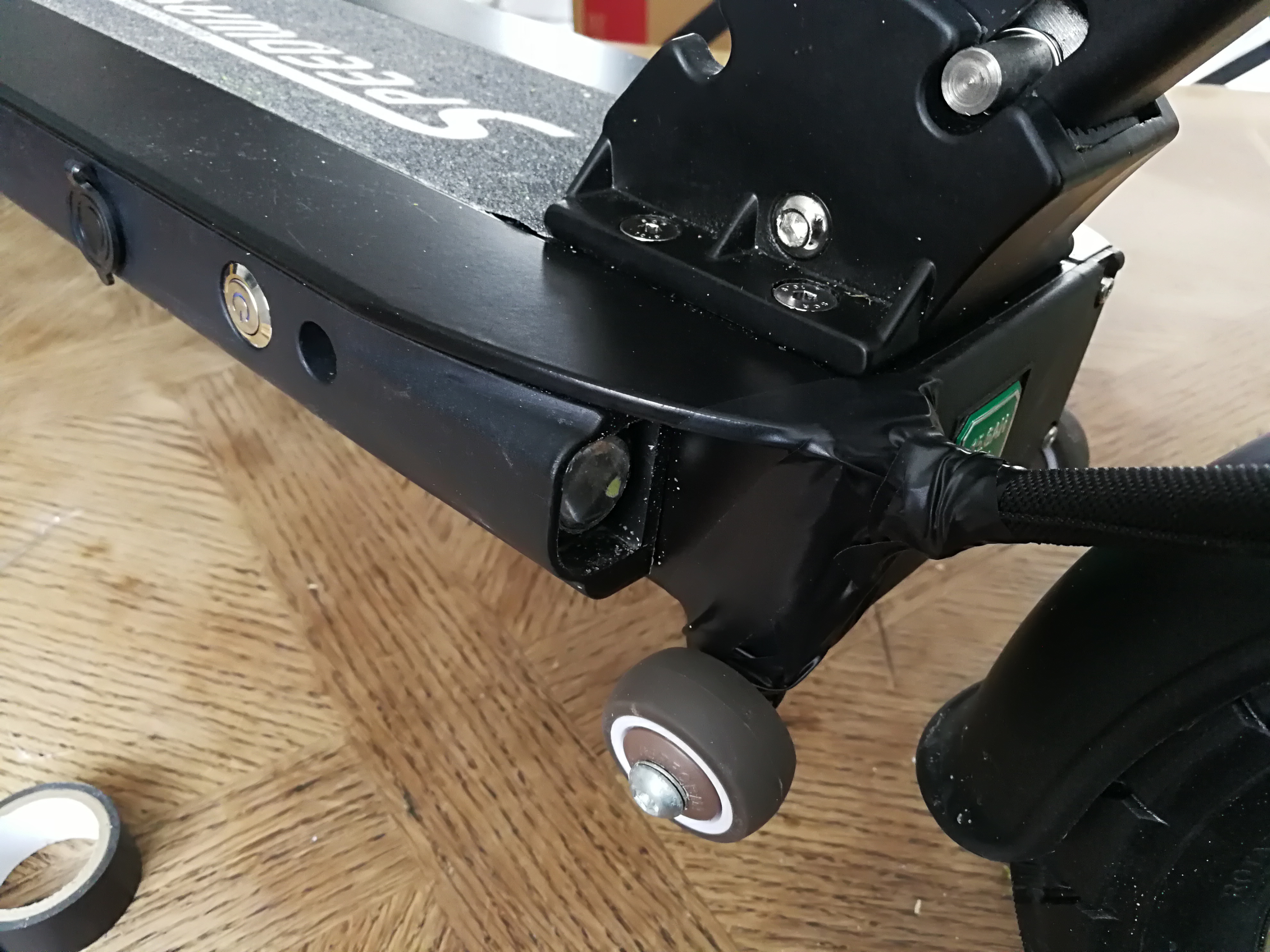

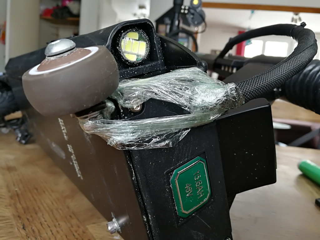

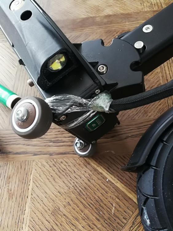

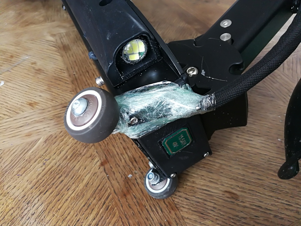

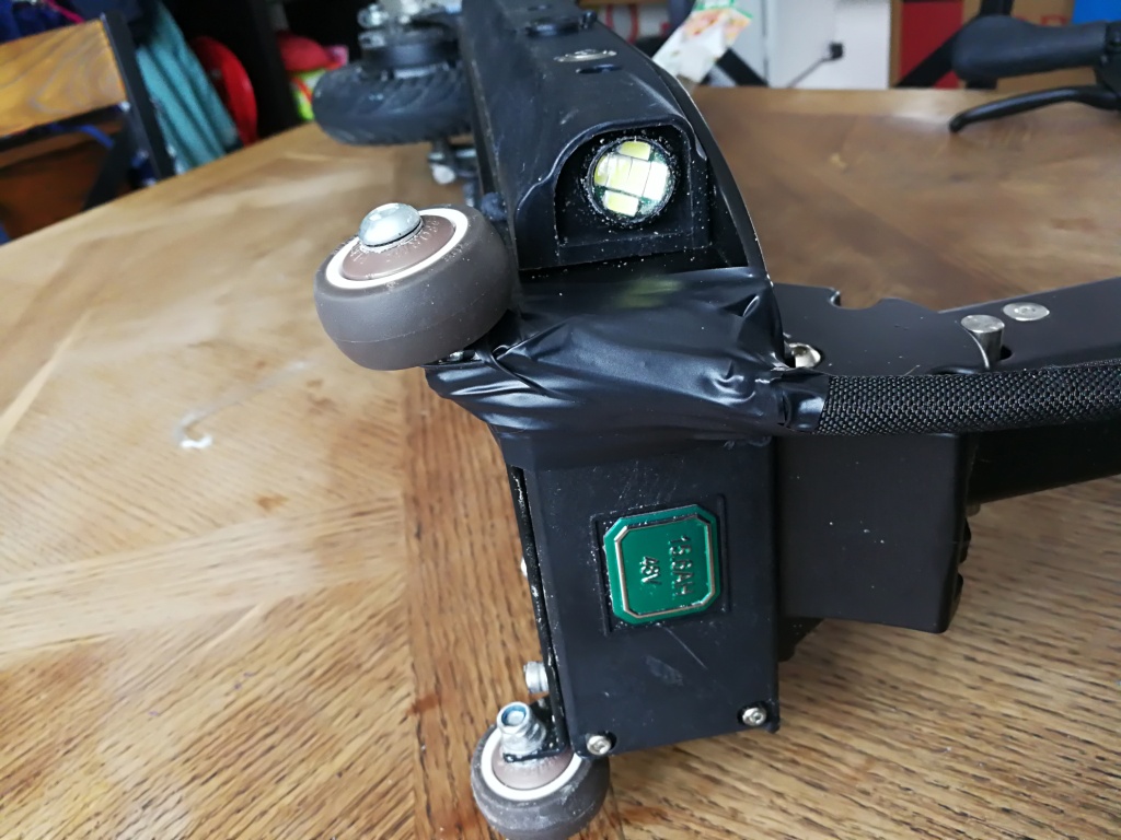

1/étanchéité passage de câble
bon j'ai fais une grande étude de matériaux première photo :))))))
donc ont commence par du scéllo avec plusieurs bouts ( ont remarquera qu'il faut une magnifique planche a découper :biggerGrin: immonde!!!:cartonrouge:)
et du scotch électriciens pour recouvrir au LARGE des passages de scello :)))  bon lors de mon premier essai route il y a deux jours il y avait rien de tout çà c’était plus que mouillé au sol et avec le garde pour il y avait eut pas de projection en mode roulage a la cool donc çà devrait le faire ont verra à l'usage mais je préviens je ne roulerais pas exprès sous la flotte enfin si peut être pour ma première rando dimanche et ma dernière :cerf:  cette solution es peu  coûteuse pour moi j'avais tout a la maison et souple maléable car quand ont plie la trot ça bouge a cet angle et je ne voulais pas fourrer de l’extérieure plein de patte sur les câbles et les connectiques contrôleur sans doute juste derrière...bref ont verra bien....

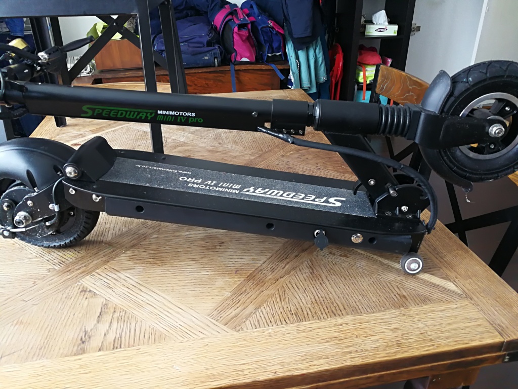

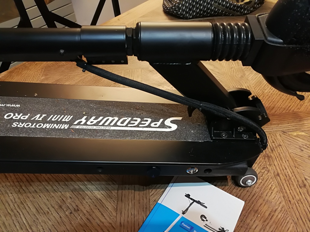

2/ pas assez de mou sur le passage de câble en version plier.
EDIT:  WARNING !!!  position haute du guidon impossible câble trop cour a moins de refaire    coulisser ce qui a force cariera de l'usure sur ces câbles c'est clairement trop court...     WARNING ! ! ! ! !
 j'ai enlever le premier rislan collier noir en haut de la colonne tirer sur trois quatre cm ceux du bas ( ne pas lésiner a "preformer" les trois câbles à la sortie de la colonne et  et j'ai fixer au (attention devinez quoi ?) scotch isolant (pour ne pas changer ::) )  en haut et en bas vous avez les photos avant et après....
voilà voili voilou a ceux qui dirons penseront que c'est de la merde ce que j'ai fait dite le moi mais en douceurs hein, :))):bisous:

il y a 9 minutes, Naga a dit :
Oui c'est bcoup mieux s'il était comme ça d'origine je l'aurais acheté
il y a 59 minutes, Naga a dit :
tip top !!! good job , du coup tu la raccourci de combien , ça change .
j ai plus qu a trouver un dremel
Modifié par bibpbip06
@bibpbip06  j’ai raccourci de 6 cm. En fait j’ai décollé la plaque de carbone, je l’ai tracé sur un morceau de carton. Depuis la pointe j’ai tracer les 6 centimètres pour arriver un peu en arrière de la roue puis avec un compas j’ai tracé l’arrondi. On ne peut pas ensuite partir plus effilée à cause du support métallique.
il y a 2 minutes, Naga a dit :
ok y a plus cas merci pour les infos
