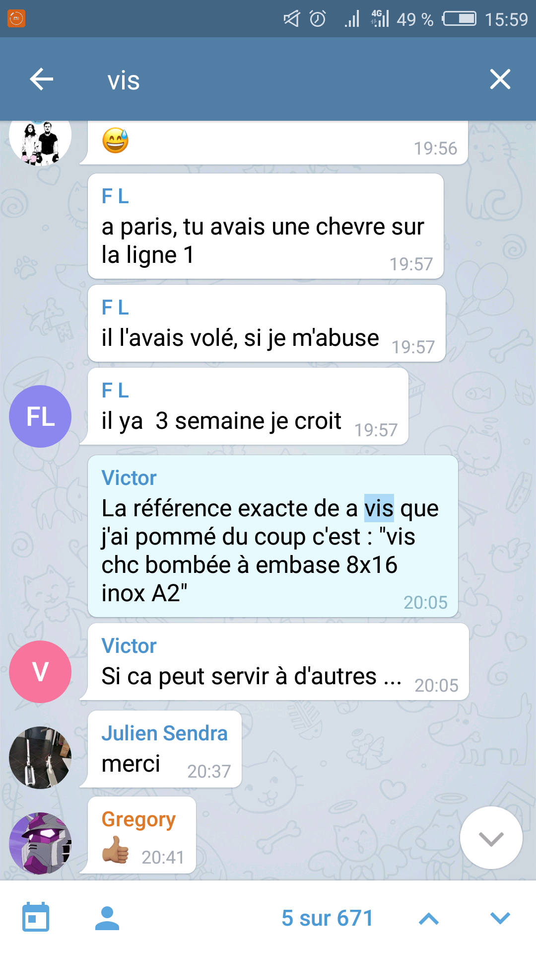

Bonjour, je reviens vers vous, car après avoir prêté ma Speedway à un ami il m'a égaré une vis des suspension arrière. J'ai vu dans les post précédent que c'était déjà arrivé à certains d'entre vous et j'aurai voulu savoir où vous aviez pu retrouver ou commander la vis en question. J'aimerai si possible trouver la même que celle d'origine afin que ça ne dénature pas trop la trottinette.
Merci d'avance pour vos réponse et voici la vis en question

il y a 6 minutes, Mr peuf a dit :
Merci pour les refs, j'ai fait une première recherche sur google avec ces dimensions mais la longueur 16 me parait bien plus longue que celle de la photo. Je vais essayer de trouve ça sur le net. Merci encore et n'hésitez pas si quelqu'un a un lien direct vers la vis exacte.
Oublie pas de mettre de frein filets si tu veux pas en perdre encore

La référence que j'avais donné rentre parfaitement dans l'emplacement. 1,75€ dans un magasin spécialisé visserie !

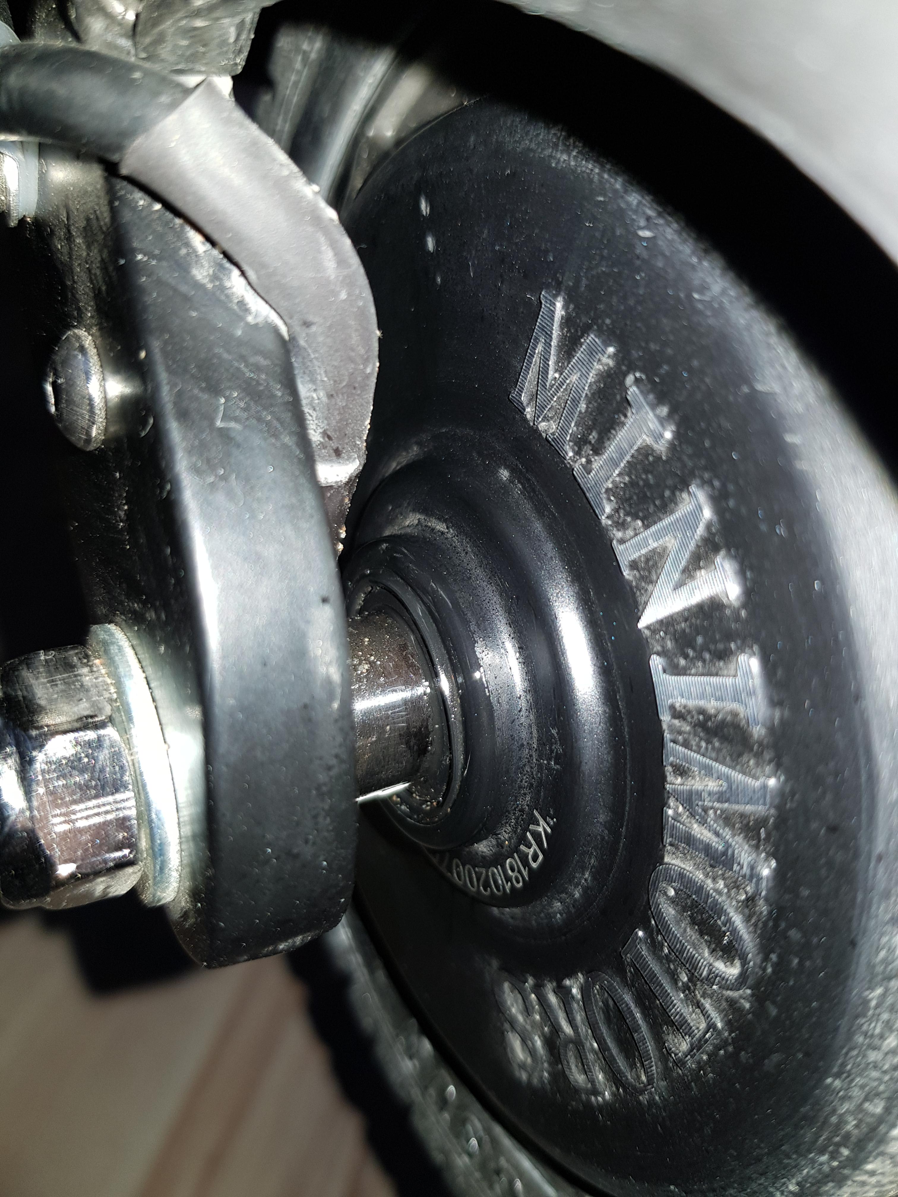

Bonjour. J'ai un bruit de frottement au niveau de la roue arrière de ma mini 4 pro. J'ai l'impression qu'un joint et mal positionné, est ce que ça proviendrait de la ? Je l entend lorsque je pousse la trotinette à la main ou que je fais tourner la roue dans la vide par intermittence. Quelqu'un sait ce qu'il faut faire ?
Edit Je viens de graisser le problème toujours présent voilà pourquoi je poste ici. Je réessaye quelque minutes après avoir posté, le bruit de frottement à disparu. Mais le joint est toujours dépassant..  si Quelqu un peut me dire si il y a quelque chose à faire tout de même, je suis preneur

Il y a 10 heures, Nicolas Gauthey a dit :
J'ai un "problème" similaire, pour ma part il s'agit simplement du tambour qui frotte, en freinant plusieurs fois de manière brutale le bruit de frottement disparaît ;)
