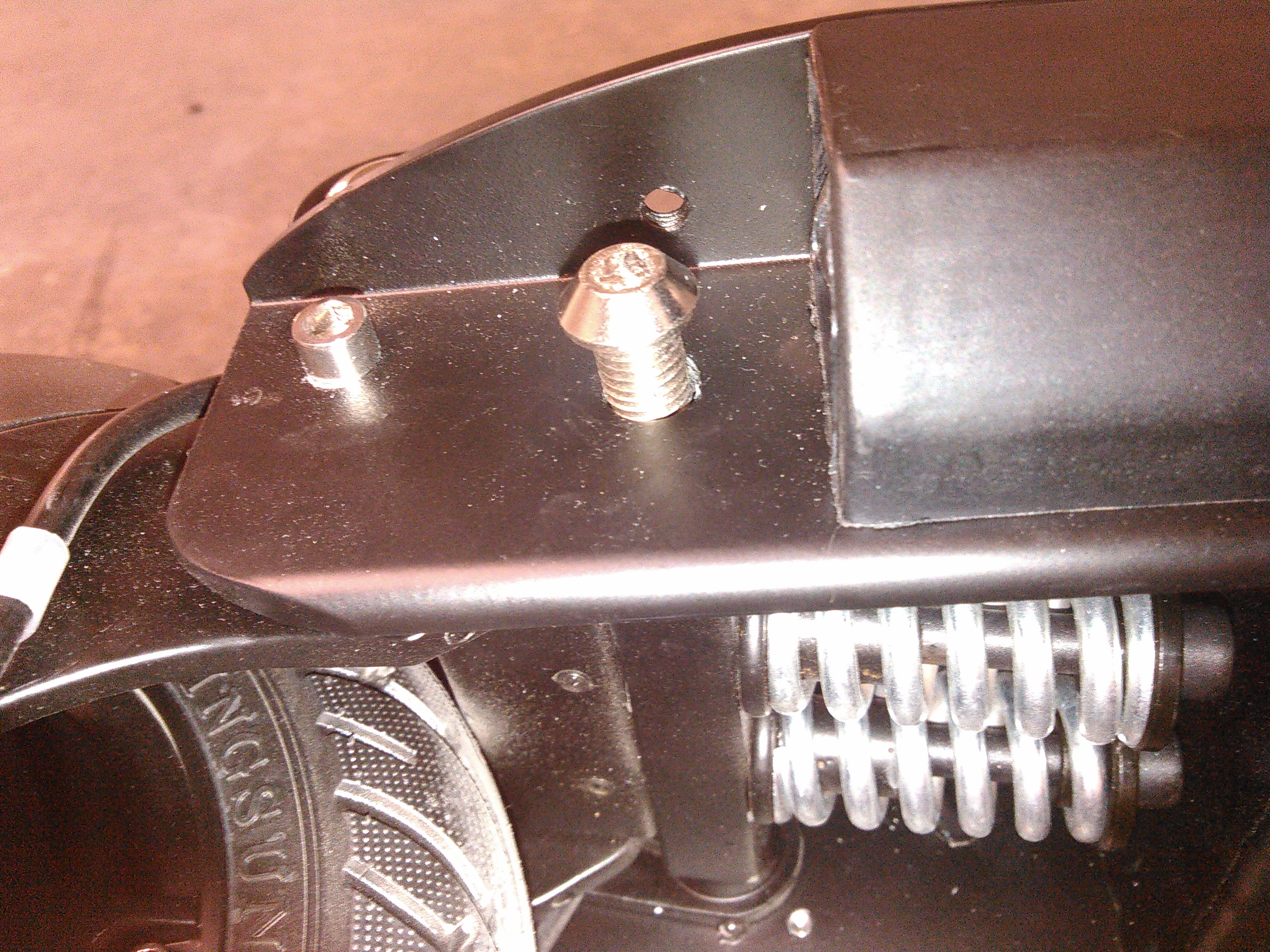

salut ,
 voici la photo avec la visse en question dont je parle dans mon post précèdent .
j ai contacté Kylan pour cette visse il va voir avec l usine .
la visse est complétement bloqué impossible à vissé ou dévissé j à la faire sauté avec une perceuse  si quelqu'un a une solution .KIMG0024.jpg
la TNE reçut aujourd'hui sans chargeur , la sw4 mini avec la visse bloquée la poisse !!
Modifié par bibpbip06

y a un pb avec ta photo, on voit rien...

perçage et extraction avec une queue de cochon......
Tu as essayé de l'enlever avec les clés fournies ? Je demande quand je vois l'état du pas de vis, ça y ressemble, il faut absolument acheter des clés de qualité pour cette visserie bas de gamme.
On dirait presque aussi que le pneu frotte ou ça se joue au millimètre
@bibpbip06Chauffe le filetage femelle (du bras oscillant) avec un sèche cheveux (par dessous) et utilise simultanément une pince étau , tu pinces fortement la tête de vis et tu procèdes au desserrage 1/4 de tour par 1/4 de tour tout en chauffant le filetage femelle ...
Il faut savoir régler/utiliser la pince pour qu'elle soit efficace et se faire aider pour la chauffe, bonne chance...
Modifié par explorer

le pas de visse était déjà mort à la livraison  c'est pour cette raison que je n arrive pas a l 'enlever.
ne sachant pas la longueur déjà vissé , je crains qu'elle se dévisse avec les vibrations j aimerai la visser à fond
le pneu ne frotte pas c' est au mm
à l’instant, explorer a dit :
merci je vais essayer
