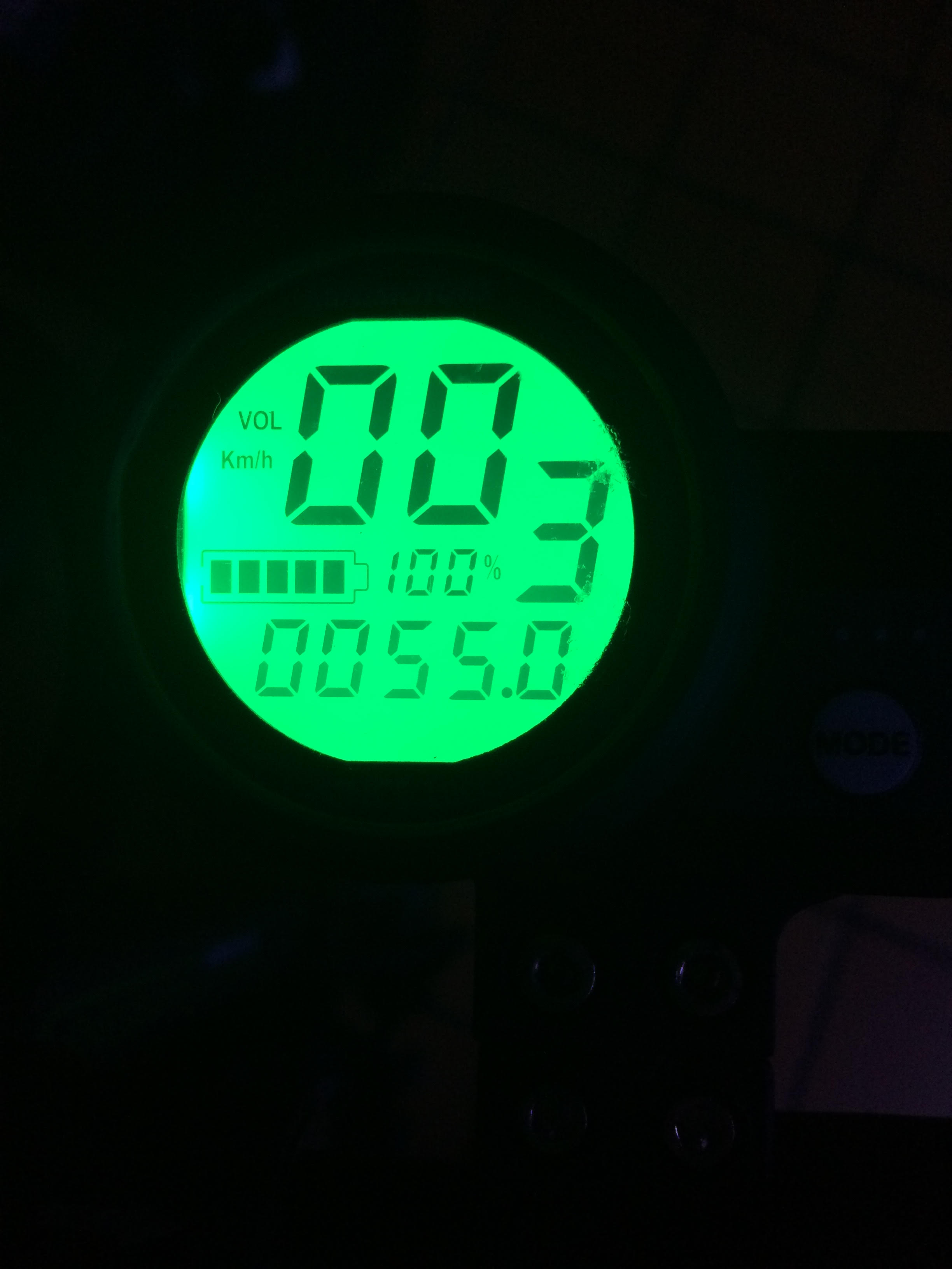

Bonsoir Parvin,
J'ai suivi tes conseilles sur l'acquisition de ce chargeur, que j'ai pris en 8A.
A la première utilisation, lorsque mon LCD à afficher 100%, j'ai coupé la charge....sans voir de voyant passer au "vert", et sans prêter attention au voltage....
Deuxième charges, j'ai laisser "charger", et celui ci a coupé, arrivé à 54,9 V (voyant toujours en rouge), certainement une sécurité...;-)
Comme je suis indiscipliné, j'ai branché le chargeur d'origine dans la foulé,  et quelques minutes plus tard, le voyant de celui-ci est passé au vert..55V
Bref, le but de ma question est:
Quand le chargeur se coupe, la charge est totale ?

Bonsoir , dès que c est vert oui c est bon bah un peu près en 2h10 .

Tu dois attendre jusqu'à la fin du bruit du chargeur et les 2 LEDs en vert voilà
Coucou sur ta console tu a l'indicateur de charge à 100% donc c'est good
verifie si ton p1 et bien réglé sur ma doubleten en 52v 21ha d'usine c'est réglé à 430 et pour que le témoin de niveaux de charge soit juste j'ai réglé à 435
si ta valeur p1 et mal réglé ton contrôleur considère qu'à un certain seuil de décharge il coupe l'alimentation
