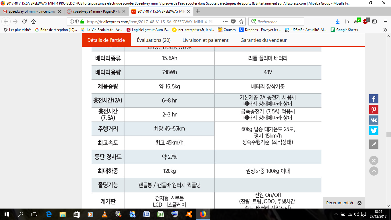

Li-sur Électrique Scooter Batterie pour Speedway mini IV
cette batterie est seulement approprié pour Speedway mini 4 et Speedway mini3
capacité de la batterie: 48V15. 6A
taille de la batterie: 36.2 cm x 10.8 cm x 4.0 cm
poids net: 3.45 kg
Ca c'est les éléments pris sur la page de kwk, et il y a inscrit : 6A cela signifie qu'on peut la charger juqu'a 6A?
il y a 8 minutes, Nicogre40 a dit :
poids net: 3.45 kg
Sur la mini4 Pro
Mon chargeur est 8A au lieux de 7.5A !!!
Modifié par Vinz65
il y a 11 minutes, 0rsa a dit :
il faut lire : 15 virgule 6, rien à voir avec l'intensité de charge ;)
Un peu plus d'explication Orsa, éclairerai ma lanterne.....:)
C'est compliqué là :chinese:
C'est une batterie de 15.6, 15,6 ou 15 virgule 6 Ah
Autre exemple : je divise 3 par 2, ça me donne 1.5 ou 1,5 ou 1 virgule 5
C'est juste la capacité qui est un chiffre à virgule, ça n'a rien à voir avec l'intensité maximale de la charge qui n'est pas précisée sur la fiche tecnique
