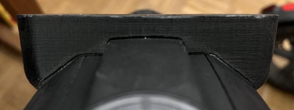

J’ai fait plusieurs combinaisons d’impression 3D, mousses et coques de roue. Quelques observations:
Certaines surfaces comme les  verticales d’impression 3D ou la porosité des mousses ne permettent pas au double face de bien coller. Une couche de Néoprène / colle contact aide à boucher pores et rainures, et agrippera bien le double face. Il suffit de l’étaler comme un apprêt et laisser sécher.
Si les surfaces ne sont pas entièrement parallèles un double face en mousse aidera à combler les vides tout en collant des deux côtés.
Sinon, comme dis Shepi: la surface de contact est petite. Si rien ne passe tu pourrais considerer de faire la même piece mais en plus long.
ici une béquille impression 3D + apprêt colle contact puis double face en mousse, ca tiens presque trop bien.
