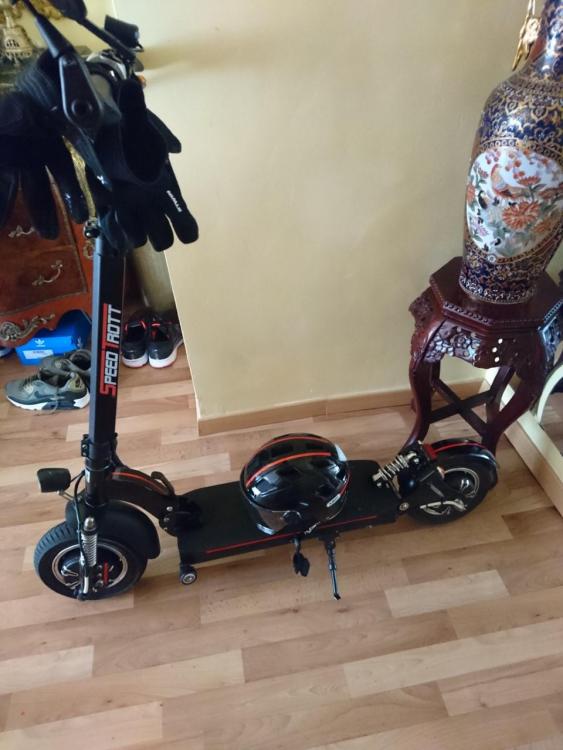

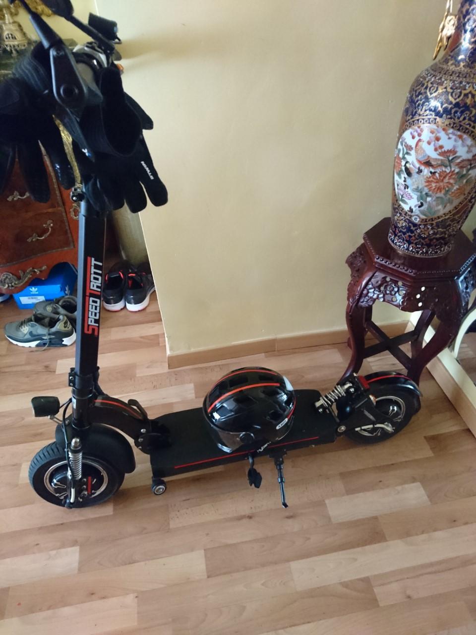

RS1600 Posté(e) le 8 novembre 2018 Partager Posté(e) le 8 novembre 2018 Bonjour, j'ai parcouru des centaines de page, et je trouve que cette Ultra en jéte un max !!! J'aimerai poser une question aux possesseurs de l'Ultra, avez vous des surchauffe au niveau de la batterie quand vous êtes en Dual pendant plusieurs km ? J'ai une Speedtrott RS1600 65km/h maxi, 60km d'autonomie, mais j'essaye de trouver un moyen de refroidir l’intérieur du deck sans laisser passer l'eau bien sûr .. Quand je sollicite trop les deux moteurs, le module qui protége me reduit le couple aux roue, je sens que j'ai pas toute la puissance, malgré que j'arrive a atteindre facilement 50km/h ... PS j'ai dû mettre du silicone dans les petits trous, pour pas laissé l'eau rentrer... Je me demande ce qui risque d'arriver si je débranche de thermostat qui surprotège les batteries ... Risque de prendre feu ? Car j'ai l’impression qu'elle surprotège trop la batterie, même un peu trop à mon gout ... J'ai pensé à brancher un mini ventillo PC portable dedans... Maintenant j'en suis content, 2000km et RAS, un pur bonheur, j'aurai aimé avoir la ULTRA, mais je trouve déjà que les 24Kg de la mienne c'est beaucoup, appartement au 3em étages. Bref, comment la Ultra fait pour préserver la batterie de la surchauffe ? Avez eu des moments où elle donnait moins de jus ? PS ; Quand il fait frais, elle devient hyper nerveuse, a la moindre accélération, elle part comme une bombe, tellement que la roue avant patine sur plusieurs mettre et les bras tire fort... Merci pour vos explications, Lien vers le commentaire https://www.espritroue.fr/topic/2334-dualtron-2-ultra/page/320/#findComment-150825 Partager sur d’autres sites More sharing options...
nikoo Posté(e) le 8 novembre 2018 Partager Posté(e) le 8 novembre 2018 il y a une heure, RS1600 a dit : Bonjour, j'ai parcouru des centaines de page, et je trouve que cette Ultra en jéte un max !!! J'aimerai poser une question aux possesseurs de l'Ultra, avez vous des surchauffe au niveau de la batterie quand vous êtes en Dual pendant plusieurs km ? J'ai une Speedtrott RS1600 65km/h maxi, 60km d'autonomie, mais j'essaye de trouver un moyen de refroidir l’intérieur du deck sans laisser passer l'eau bien sûr .. Quand je sollicite trop les deux moteurs, le module qui protége me reduit le couple aux roue, je sens que j'ai pas toute la puissance, malgré que j'arrive a atteindre facilement 50km/h ... PS j'ai dû mettre du silicone dans les petits trous, pour pas laissé l'eau rentrer... Je me demande ce qui risque d'arriver si je débranche de thermostat qui surprotège les batteries ... Risque de prendre feu ? Car j'ai l’impression qu'elle surprotège trop la batterie, même un peu trop à mon gout ... J'ai pensé à brancher un mini ventillo PC portable dedans... Maintenant j'en suis content, 2000km et RAS, un pur bonheur, j'aurai aimé avoir la ULTRA, mais je trouve déjà que les 24Kg de la mienne c'est beaucoup, appartement au 3em étages. Bref, comment la Ultra fait pour préserver la batterie de la surchauffe ? Avez eu des moments où elle donnait moins de jus ? PS ; Quand il fait frais, elle devient hyper nerveuse, a la moindre accélération, elle part comme une bombe, tellement que la roue avant patine sur plusieurs mettre et les bras tire fort... Merci pour vos explications, Sur l'ultra la batterie chauffe un peu mais rien de notable, c'est les controlleurs qui chauffent déjà beaucoup plus mais pour éviter la surchauffe il y a un échangeur thermique sous le deck. Lien vers le commentaire https://www.espritroue.fr/topic/2334-dualtron-2-ultra/page/320/#findComment-150840 Partager sur d’autres sites More sharing options...

RS1600 Posté(e) le 8 novembre 2018 Partager Posté(e) le 8 novembre 2018 Merci pour vos messages .... La meilleur solution c'est quoi d'apres vous ? installer un mini ventillo prés de la batterie ? Lien vers le commentaire https://www.espritroue.fr/topic/2334-dualtron-2-ultra/page/320/#findComment-150891 Partager sur d’autres sites More sharing options...
Okonomiyaki Posté(e) le 8 novembre 2018 Partager Posté(e) le 8 novembre 2018 Merci pour vos messages .... La meilleur solution c'est quoi d'apres vous ? installer un mini ventillo prés de la batterie ?Si ton deck est étanche le ventilateur ne fera rien d autre que brasser l’air chaud.Pour qu’un ventilateur soit efficace:- extraction d’air chaud mais nécessite une ouverture - apport d’air frais mais nécessite aussi une ouverture.Je pense qu’un système comme la ultra avec un radiateur passif niveau du châssis sera le plus efficace Sous la DTU un as une ouverture où se fixe cette pièce Un systeme comme ça peut être une solution pour toiEnvoyé de mon iPhone en utilisant Tapatalk Lien vers le commentaire https://www.espritroue.fr/topic/2334-dualtron-2-ultra/page/320/#findComment-150894 Partager sur d’autres sites More sharing options...

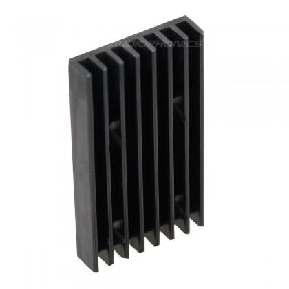

RS1600 Posté(e) le 8 novembre 2018 Partager Posté(e) le 8 novembre 2018 il y a 9 minutes, Okonomiyaki a dit : Si ton deck est étanche le ventilateur ne fera rien d autre que brasser l’air chaud. Pour qu’un ventilateur soit efficace: - extraction d’air chaud mais nécessite une ouverture - apport d’air frais mais nécessite aussi une ouverture. Je pense qu’un système comme la ultra avec un radiateur passif niveau du châssis sera le plus efficace Sous la DTU un as une ouverture où se fixe cette pièce Un systeme comme ça peut être une solution pour toi Envoyé de mon iPhone en utilisant Tapatalk J'avais vu ça sur des videos sur youtube, je savais pas c'était quoi .... Moi j'ai régardé sous monle deck, il y'a rien... Le problème est que pour intégrer cette piéce... je suis perdu ... Maintenant il faut que j'arrive à faire une ouverture pour laisser passer l'air mais pas la flotte ... Lien vers le commentaire https://www.espritroue.fr/topic/2334-dualtron-2-ultra/page/320/#findComment-150899 Partager sur d’autres sites More sharing options...

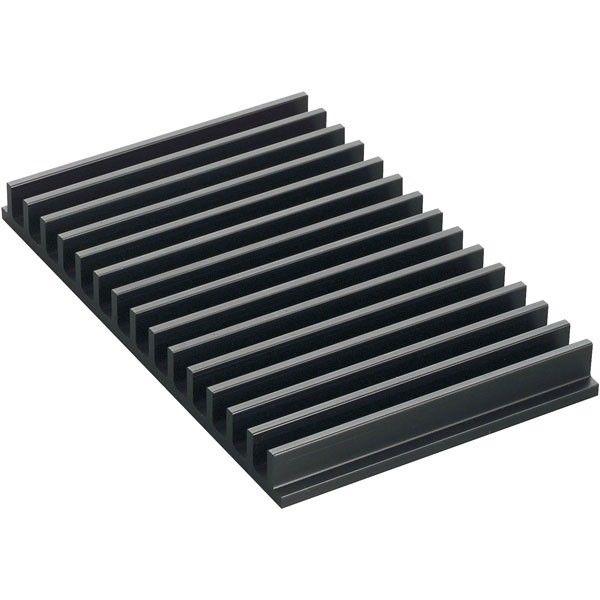

RS1600 Posté(e) le 8 novembre 2018 Partager Posté(e) le 8 novembre 2018 Voilà, je me suis renseigné, cela s'appel un Radiateur Dissipateur Thermique. Maintenant faut savoir être bricoleur et faire un trou de la bonne mesure à la piéce pour quelle rentre et foutre du silicone autour ... Bref une galère... Lien vers le commentaire https://www.espritroue.fr/topic/2334-dualtron-2-ultra/page/320/#findComment-150923 Partager sur d’autres sites More sharing options...
Okonomiyaki Posté(e) le 8 novembre 2018 Partager Posté(e) le 8 novembre 2018 L’optimisation est toujours une étape de développement galère mais la satisfaction d’y être arriver est Envoyé de mon iPhone en utilisant Tapatalk Lien vers le commentaire https://www.espritroue.fr/topic/2334-dualtron-2-ultra/page/320/#findComment-150927 Partager sur d’autres sites More sharing options...
RS1600 Posté(e) le 8 novembre 2018 Partager Posté(e) le 8 novembre 2018 il y a 2 minutes, Okonomiyaki a dit : L’optimisation est toujours une étape de développement galère mais la satisfaction d’y être arriver est Envoyé de mon iPhone en utilisant Tapatalk Tu as raison, mais à 2500euro, avec une telle puissance, même un imbélice de 1er catégorie, verra que sans évacuation d'air, la trot chauffera très très vite ! Elle est encore sous garantie jusqu'en mars 2020 ... La batterie jusqu'en mars 2019 !!! Que faire ? prendre le risque de l'installer, et si j'ai un problème, ils refuseront de la réparer quand ils verront le bricolage qu'a été fait !!!! Lien vers le commentaire https://www.espritroue.fr/topic/2334-dualtron-2-ultra/page/320/#findComment-150930 Partager sur d’autres sites More sharing options...
