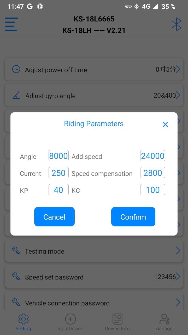

Il m'a ensuite pris de vérifier la vitesse mesurée, par la roue et par  gps (Ce que je n'ai pas fait avant de changer le pneu, je n'ai malheureusement pas d'élément de comparaison). Il y a environ 15% d'écart, quand la roue tiltebaque a 25km/h, le gps indique un petit 22 km/h.
D'où la question, est-ce que je ne pourrais pas calibrer ça ?
J'ai une carte mère v1.6, fw 2.21.
J'ai récupéré l'appli KS soft tuner v1.4.44, suis allé voir les paramètres et je suis tombé là dessus.
Modifié par OzMek
Ça donne l'impression que je suis proche de l'objectif, mais avant d'essayer de tout casser, est-ce que l'un d'entre vous connait et/ou a déjà expérimenté la modification de ces paramètres ?

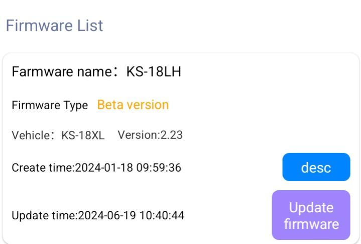

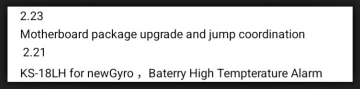

Q3) Un firmware 2.23 pour ks-18xl est maintenant visible sur l'appli KS.
Savez vous ce qu'il apporte en pratique ? L'avez vous testé ?
Modifié par OzMek

Le 21/07/2024 à 14:19, OzMek a dit :
Je sais pas comment tu es arrivé dans ce menu mais il est censé être être caché et accessible uniquement avec un login de vendeur où interne a KS tu as fait comment pour y accéder ? ça m'intéresse aussi de changer des paramètres.
La page sur laquelle tu est me fait plus penser a un réglage de PID que au réglage du diamètre

Salut @Justin38, je partage que les réglages font penser à des paramètres pour l'asservissement.
Comment j'étais arrivé dans ce menu ? En croisant un wheeler un jour lors d'une balade, qui avait installé l'appli sur mon tel et s'était logué. Et ça fonctionnait depuis.
Mais depuis mon premier message, pendant les vacances je me suis retrouvé une fois avec ma batterie de téléphone vide.
Suite au reboot, je n'ai plus que l'accès guest, et je n'ai plus accès à ce menu.
