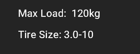

Nosfet Aero
Target weight = 25 kg. (mot clef = target, mais au pire ca ne devrais pas dépasser 30kg)
Smart BMS.
126 V, 2P, 1110 Wh, 5A charging.
Top Speed = 55 km/h.
Magnesium structure.
Trolley
Hydraulic suspension.
70 mm suspension travel.
IPX6.
Tire = 3.00-10 (ce qu'on a traditionnellement appelé 14" mais cette fois avec un pneu épais de 3". La jante fait 10’.)

C'est mal fichu la nomenclature des tailles de pneu de nos roues. Je passe les détails mais on a quatre tailles de jantes courantes:
10": les petites V5F, 14D, NBS2, mais aussi en pneu épais 3": Falcon, V9 (E25), Aero..
12": les V8, 16S, Tesla etc, mais aussi en pneu épais 3": Patton, S16, Extreme, V14 etc..
14": la grande partie du marché.. S18, Sherman, V11, Master etc
16": les rares Monster, Master pro, V13, Abrams..
Si tu veut ce que tu appelle une 16" (jante de 12") ce sera plutôt la Patton S qu'il te faut.
(La AERO a une jante de 10" et un pneu épais de 3". Traditionnellement on dirais que c'est une 14" (14x3), mais en mesurant le diamètre extérieur sera de 15-16". Pour cela on devrais plutôt l'appeler 3.0-10 qui est une nomenclature qui inclus la taille de jante et la largeur du pneu. Il y a bien 80/90-10, mais ça melange métrique et imperial..)
