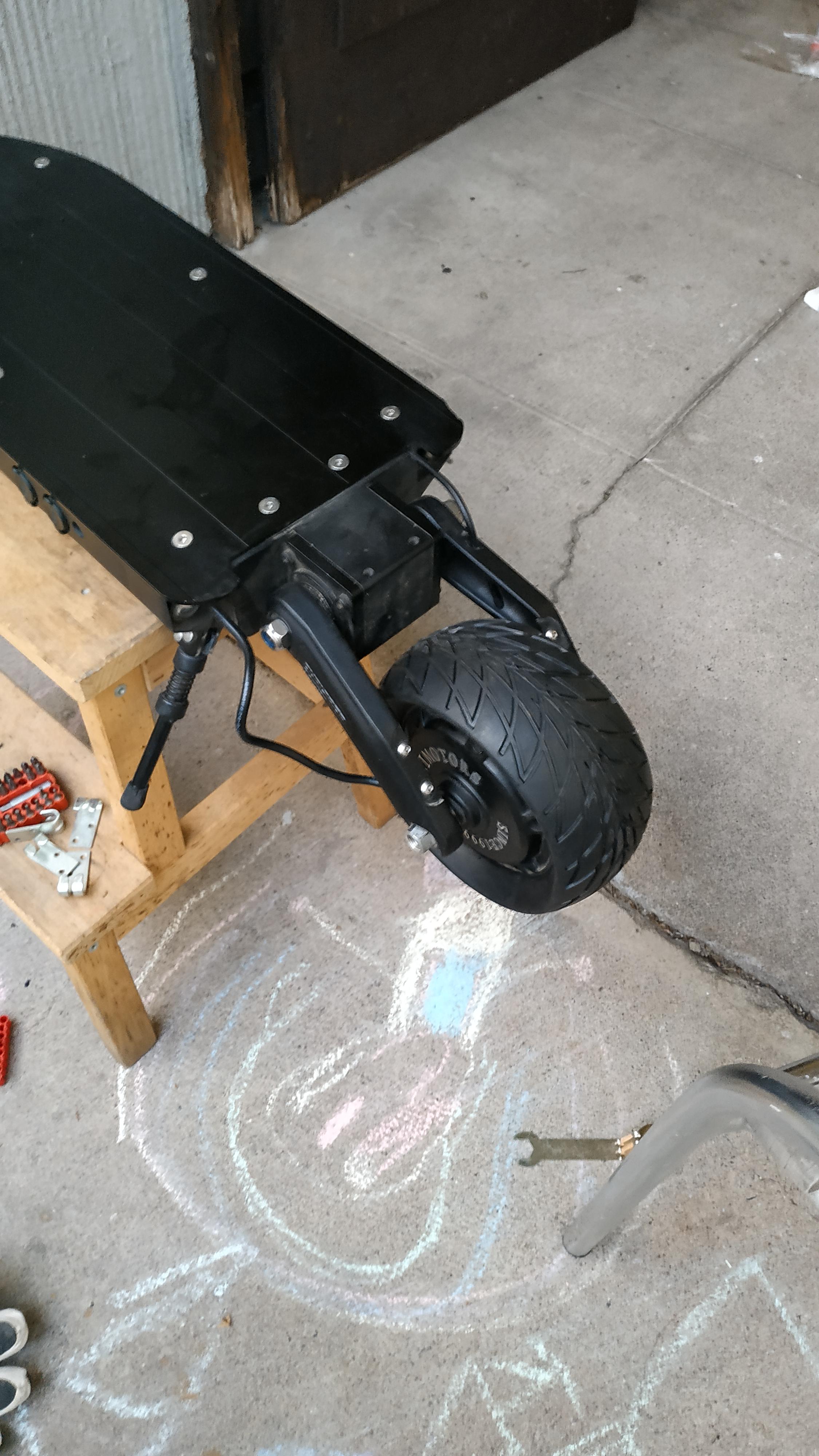

L'écartement avant de la raptor est de 82 mm et le pneu 90 mm.
Dommage ça aurait eu de la gueule avec ce pneu.
Je continue de traquer pour les pneus, si je trouve un truc bien et compatible je vous ferai signe ?
Salut les trotteurs,

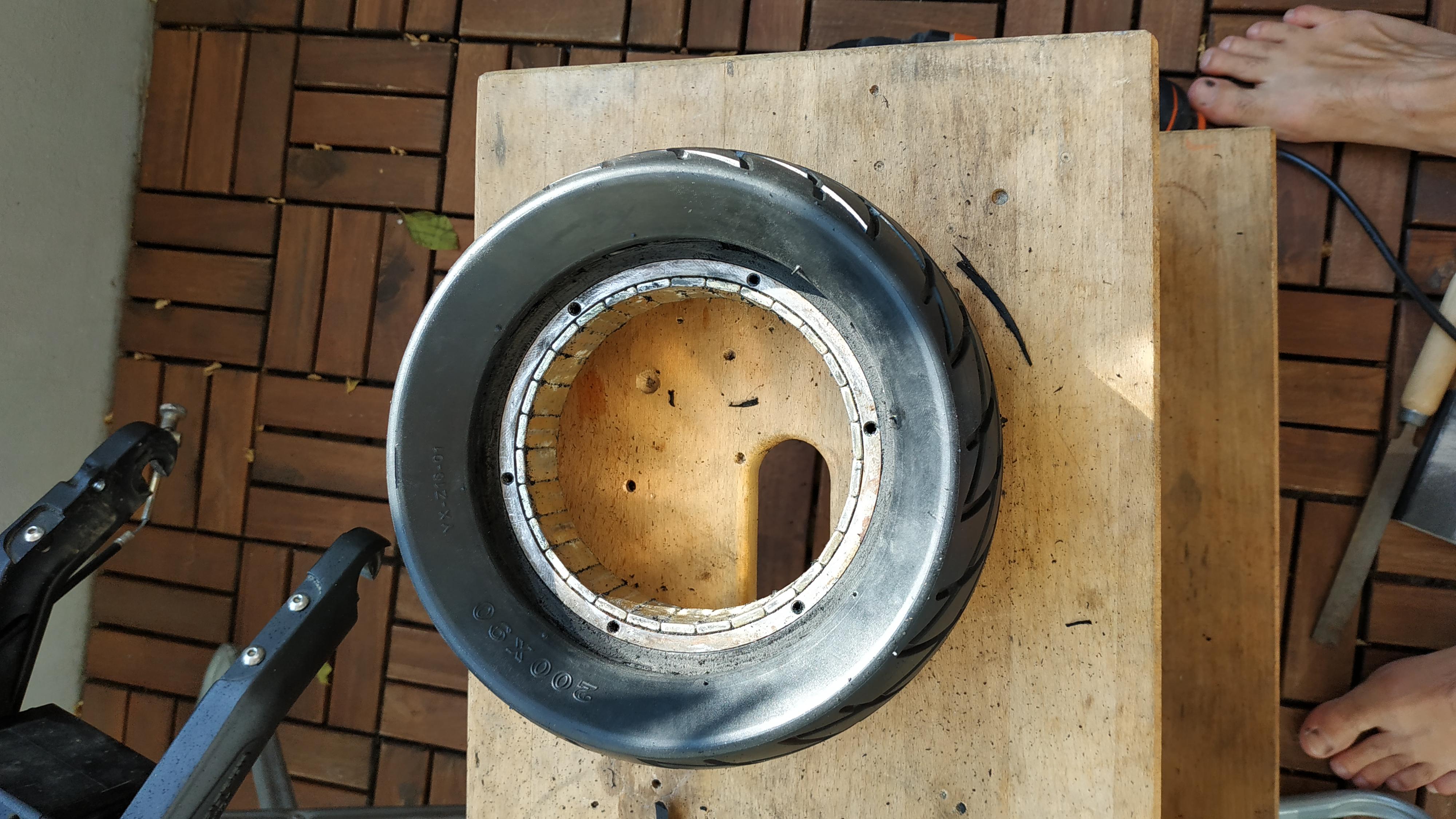

Le pneu dont vous parlez est effectivement impossible à monter à l'avant et particulièrement difficile à monter à l'arrière, essai désastreux, multiples redécoupes pour finir avec un dejantage qui m'a valu de porter ces 25Kg sur plusieurs bornes (pneu coincé sur la fourche)
Je suis en train de travailler sur le changement complet de la roue avec passage de frein à disque mais ça s'avère déjà compliqué pour la partie électrique,
Sinon point de vue esthétique, c'était la trott'de Batman avec très bonne tenue de route

mais j'avoue que niveau disagn ça en jette sévèrement ?
chapeau pour l adaptation et pour tes essais !
vraiment domage que ca n est pas fonctionné...mais c est quand même hallucinant de pas trouver des pneus adaptables sur notre raptor....

Bravo pour ton essai même si cela n'a pas fonctionné.
C'est dommage car ce pneu avait l'air bien.
C'est vrai que j'aurai bien aimé un pneu plus arrondi pour l'avant même si au final je commence a prendre l'habitude avec le pneu d'origine, et j'arrive a bien géré dans les tournants finalement.
