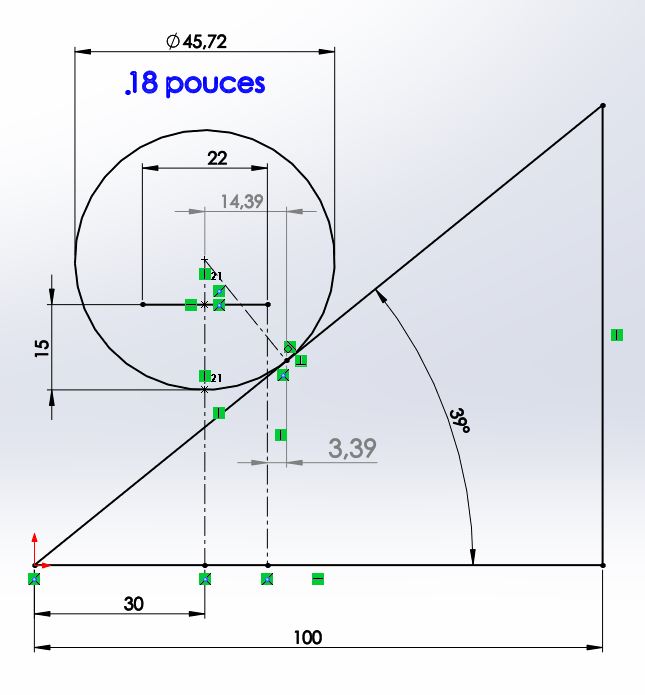

C'est clairement une ânerie. Il est rigoureusement impossible à une 18" munie de pédales standard de grimper 39 degrés,

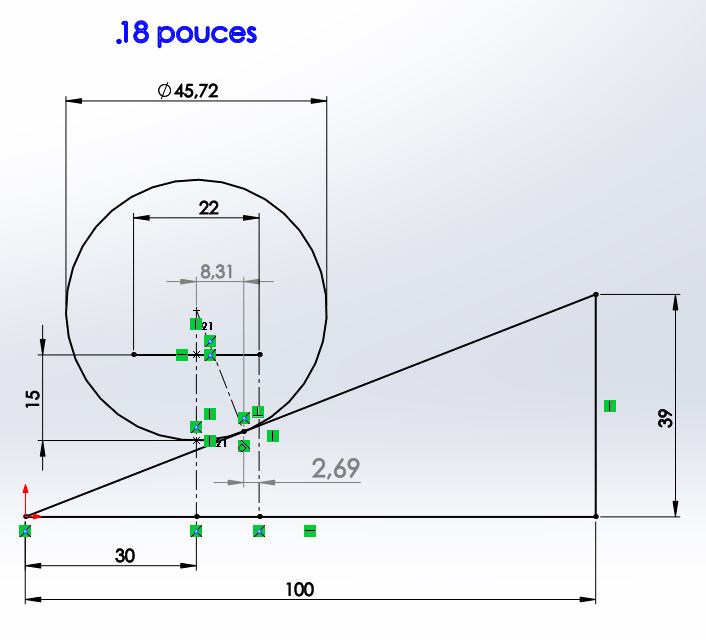

La seconde figure montre que si la pente est 39%, c'est difficile mais possible car l'extrémité de pédale est en amont du point de contact au sol.
Confondre l'angle et la pente pente est malheureusement assez courant. C'est pourtant simple :
-- pour passer des degrés au pourcent on fait 100*tan(x°) ,
-- pour passer de la pente en % aux degrés on fait  arctan(x% / 100).
Et, pour mémoire, une pente de 100% c'est un angle de 45°.

@Techos78  : Tu as certainement raison concernant la confusion % et degrés. J'avoue ne pas y avoir porté attention. Reste que pour monter de fortes côtes avec le MS2, il faut déplacer ses pieds bien vers l'avant, sous peine de se retrouver sur la pointe des pieds rapidement ... Instable donc désagréable !
Modifié par Olbom
