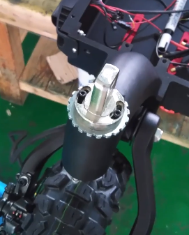

Les Dualtrons 2 de la CG de DT2 de début d'année ne portaient pas ce nouveau mécanisme davantage sécurisé avec les deux vis supplémentaires qui "s'acrrochent" sur la goupille. Celui-ci n'a vu le jour pour les DT1/DT2 que suite aux problèmes de colonnes cassés qui ont été reportées sur certains Dualtrons 1/2.
Ces problèmes sont survenus et ont commencé d'être signalés lors du lancement de la production de la DT Ultra - ex: voir photo de @Gregthx:
MiniMotors a ainsi adapté le nouveau système plus sécurisé (initialement prévu uniquement pour les Dualtrons Ultras) aux Dualtrons 1/2.

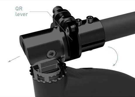

La campagne concerne principalement deux parties des trottinettes:

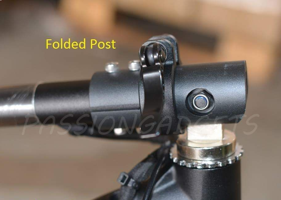

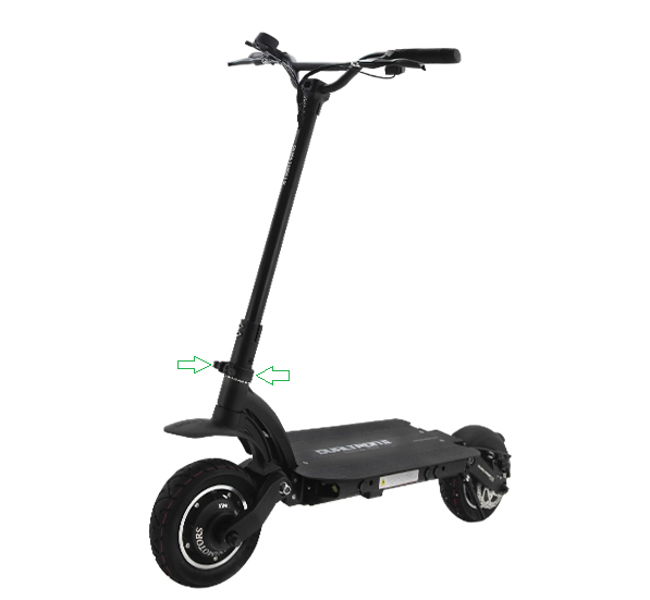

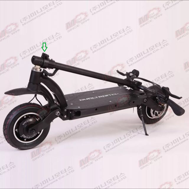

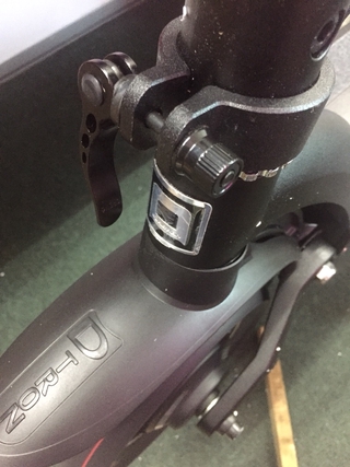

1) le système de pliage-dépliage de la colonne de direction:
Les versions du mécanisme V1 "one-touch folding") des Dualtrons 1 - avec le bouton rouge sur lequel il faut tirer pour plier-déplier la DT1 - sont échangés avec le nouveau système de pliage V2 two-touch folding, avec le collier de serrage noir:
https://i.ytimg.com/vi/gbJIlS9xh4A/maxresdefault.jpg  (mécanisme V1 "one-touch folding")
devient....
 https://cfshopeesg-a.akamaihd.net/file/94ce88d48d0e054c83b58b24f6e3721d_tn (mécanisme V2 two-touch folding)

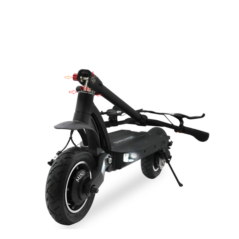

2) Deuxième partie concernée: le système maintenir la fourche AV (les suspensions) des Dualtrons à la colonne de direction de la trottinette.
Sont rajoutées au mécanisme V2 two-touch folding quatre vis supplémentaires, qui viennent tenir mécaniquement le système pliage-dépliage à la goupille même en cas de cassure de la vis principale M10x80 qui tient la fourche AV à la colonne de direction (voir post de @Didier.94600 sur la "Qualité des vis de Dualtrons 1 et 2" pour mieux comprendre).
De ce que j'en ai compris, c'est l'ensemble des Dualtrons en Corée qui sont reprises afin de leur installer le nouveau mécanisme :
qui devient (et sur les Dualtrons 1 et 2 qui sortent de l'usine également il semblerait) une sorte de mécanisme V2 two-touch folding amélioré (V2+/V3?)
<petit bug pour accéder ou reposter les photos de  @Didier.94600 de sa DT2 avec le nouveau mécanisme avec les deux vis de sécurité sur la goupille>

Bravo pour ces informations importantes et ces recherches.
 Je confirme le même mécanisme sur ma Ultra.
Je n'ai pas étudié en profondeur la conception, mais d'emblée ça me fait penser à "bretelles et ceinture", pourquoi 2 vis de (4mm?) viendraient pallier à la défaillance d'une vis de 10mm? Le problème vient plutôt pour moi de la qualité des matériaux utilisé.
Ces 2 vis ne résolvent d'ailleurs pas le problème de casse du pivot.
Modifié par sonkenn
D'où l’intérêt de changer la vis de la colonne M10 x 80 par une de meilleure qualité ainsi que la goupille élastique
Modifié par Francky
il y a 8 minutes, sonkenn a dit :
Bra mvo pour ces informations importantes et ces recherches.
Je n'ai pas étudié en profondeur la conception, mais d'emblée ça me fait penser à "bretelles et ceinture", pourquoi 2 vis de (4mm?) viendraient pallier à la défaillance d'une vis de 8mm? Le problème vient plutôt pour moi de la qualité des matériaux utilisé.
c'est en plus pas en remplacement pour essayer de fiabiliser !
à l’instant, jejegarcia a dit :
Oui j'ai bien compris, mais si la vis de 10 casse, comment 2 vis de 4, ou 5, je n'ai pas vérifié, tiendraient mieux? Bon effectivement sur le principe il y a 3 vis au lieu d'une, mais ça me parait être un patch un peu vite fait plutôt qu'une refonte totale du mécanisme dont la conception n'est pas assez solide.
Dans quelques années, quand des trotts abouties seront la norme, on passera pour des fous d'avoir roulé là dessus.
il y a 19 minutes, sonkenn a dit :
ça c'est sur !
