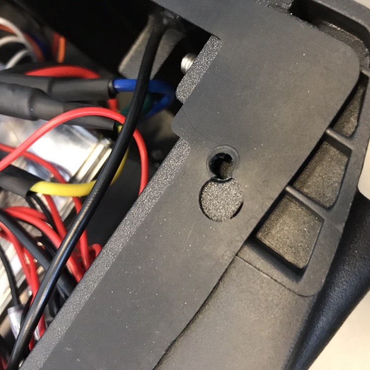

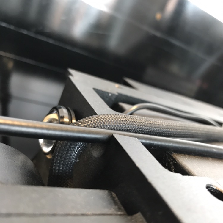

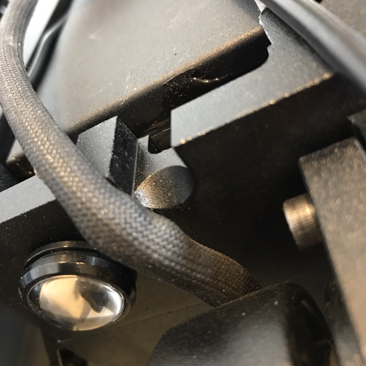

Au passage je vous laisse une brico-méthode pour lifter le cable arrière du moteur Ultra:
Ultra%20-%20cable%20moteur%20arriere%20l

Solution DIY - avec appui des 3 photos postées ci-dessus:
(/!\edit: il s'agit d'une technique DIY d'un post que je n'arrive d'ailleurs plus à retrouver la référence éxacte sur un forum coréen; ce n'est en aucun cas les instructions/étapes officielles de MiniMotors, je partage simplement la méthode car celle-ci semble pertinente vis-à-vis du problème technique en question. Full disclosure: je n'ai en aucun cas testée cette méthode et ne connaît d'ailleurs pas les résultats de cette méthode pour son auteur ! S.V.P à prendre simplement faisant partie de l'horizon des possibles (cherchant à lancer la discussion) pour ceux ayant déjà reçu leur DT Ultra et étant éventuellement concernés par ce souci de câble moteur arrière "rogné". S.V.P à ne prendre un conseil stricto sensu, mon partage est donc p-e prématuré et surtout en attente de la réponse officielle de Kylin/de l'usine  /!\)
-Maintenir plus tendu que d'origine le câble dans le logement de la suspension arrière gauche prévu à cet effet à l'aide de deux nouveaux trous dans la suspension arrière et d'une petite plaque métallique, serrée suffisamment pour permettre de tenir "tendu" le câble du moteur dans le logement du câble à partir de sa sortie du moteur.
-En tirant sur le câble de la partie moteur, cette petite mais non négligeable longueur supplémentaire de câble gagnée au niveau de l'endroit délicat (entre le châssis et l'amortisseur, où les câbles ont tendance à être tranchés) pourrait permettre au câble moteur de ne pas "s'asseoir" (ou de "trouver" moins) sur les contours tranchants de la feinte non-arrondie.
+ possibilité d'utiliser du ruban adhésif de protection pour prévenir que davantage de dommage s'applique sur la même partie
+ possibilité de rallonger les câbles moteurs (scission+soudure de chacun des trois fils de phase du moteur arrière sur du nouveau câble de diamètre/spécifications AWG identiques) = permet de faire passer le câble moteur autours du châssis et de la suspension (et non entre le châssis et la suspension à l'endroit délicat) + utiliser la méthode ci-dessus avec les 2 trous et la petite plaque métallique supplémentaires afin que le câble moteur ne "traîne" pas s'il quitte son logement dans la suspension arrière gauche sous l'effet de vibrations.

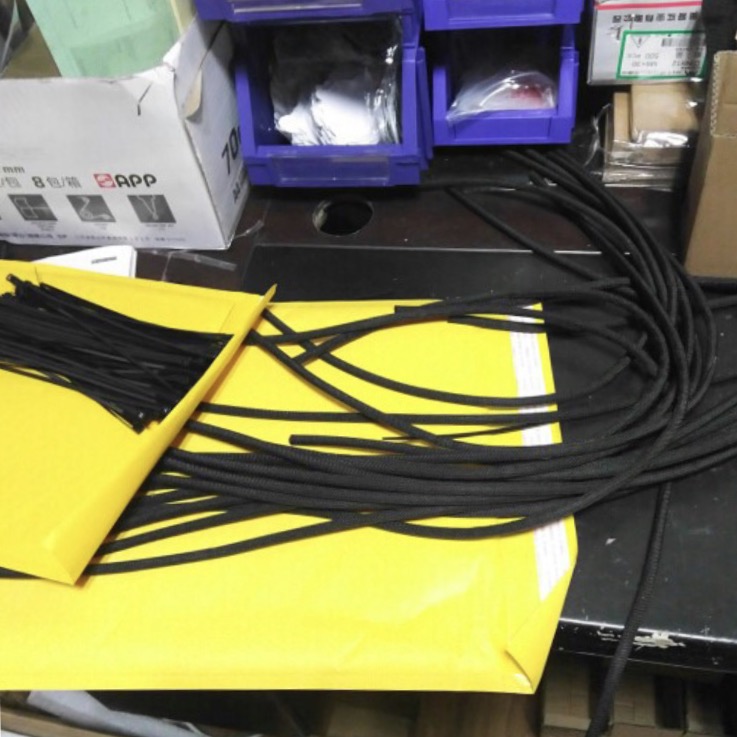

Kylin m'a envoyé ça:
For ultra cable, as some member feedback the cable is not strong. here is video to improve the cable packing. need take out the small metal washer (Reed), and add glue, also can use Hot melt adhesive. And coating better cloth to protect the cable wire.
can refer to the video as below:
1. https://youtu.be/e_n4gDemHBg
2. https://youtu.be/0VbtUlkBBSA
Je vous avoue que je partage sans être allé voir!
Il m'envoi aussi de la gaine, à partager ;)
