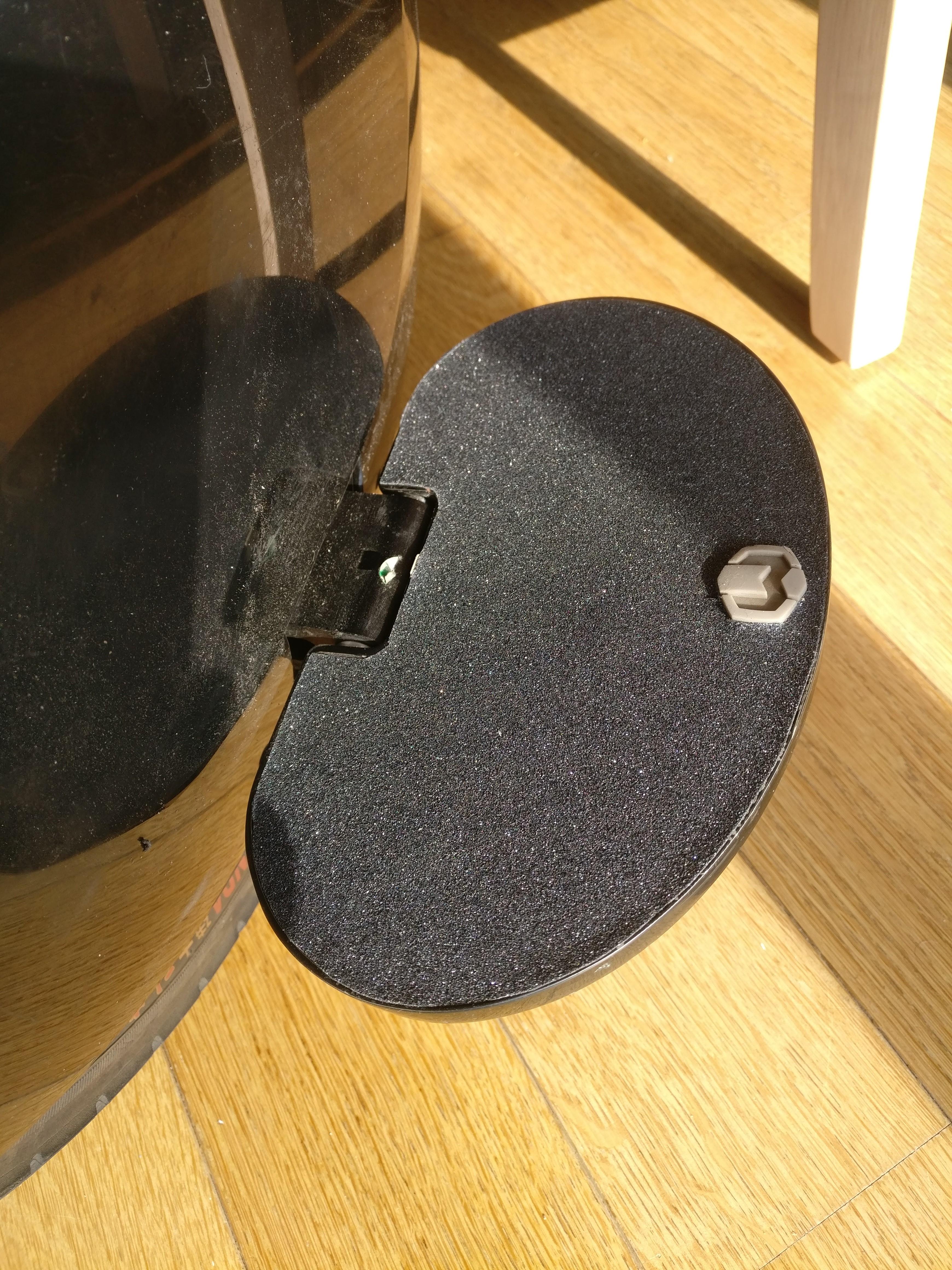

Bonjour, et bien c'était mon tour ...
J'ai donc acheté du grip de skate gris et découpé dedans (j'ai hésité avec un décoré mais y'a pas assez de surface visible pour rentabiliser, si l’esthétique est rentable bien sûr ^^)
Je n'ai pas pu démonter les pédales, l'axe bien trop grippé à l'intérieur, à mon avis j'aurais du y'aller avec tournevis plat et marteau, je ne me sentais pas...
Du coup j'ai fait ça directement avec les pédales sur la roue, décollage des anciens, très facile ça vient tout seul. Sans les abimer de préférence afin de les utiliser comme patrons pour la découpe.
je pense en effet comme dit plus haut par un forumeur que bien découper le logo (le caoutchouc de protection gris clair) est bien utile pour la pose.
pour info seulement j'ai pris ça: https://www.amazon.fr/gp/product/B079DNCJPN/ref=oh_aui_detailpage_o01_s00?ie=UTF8&psc=1
Y'en a plein d'autre, celui devrait fournir 2x2 remplacements.
voilĂ  pour ma part.
