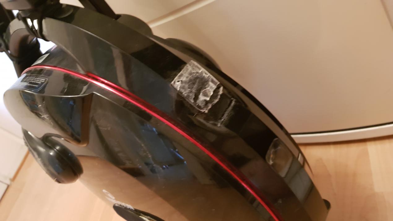

Lors d'une petite virée par chez moi, pour prendre l'air ce soir vers 18h00, ma roue s'est coupée, sur la chaussée, en descendant un ralentisseur. Je devais être entre 20 et 25 kmh (impossible de savoir combien exactement je n'avis as mis mon compteur de vitesse GPS ce soir). Le vol plané a été impressionnant !!! J'ai du voler et m'écraser comme une merde 3 ou 4 mètres plus loin et ma roue encore devant.
Je n'ai pas compris ce qu'il s'est passé. Vitesse correcte à priori. Batterie à 80 % (j'avais roulé 45 min avant). Je n'ai pas sursollicité l roue (au contraire, je fais gaffe sur les ralentisseurs). Pas de tilt back, pas d'alarme... rien... Juste la coupure moteur !

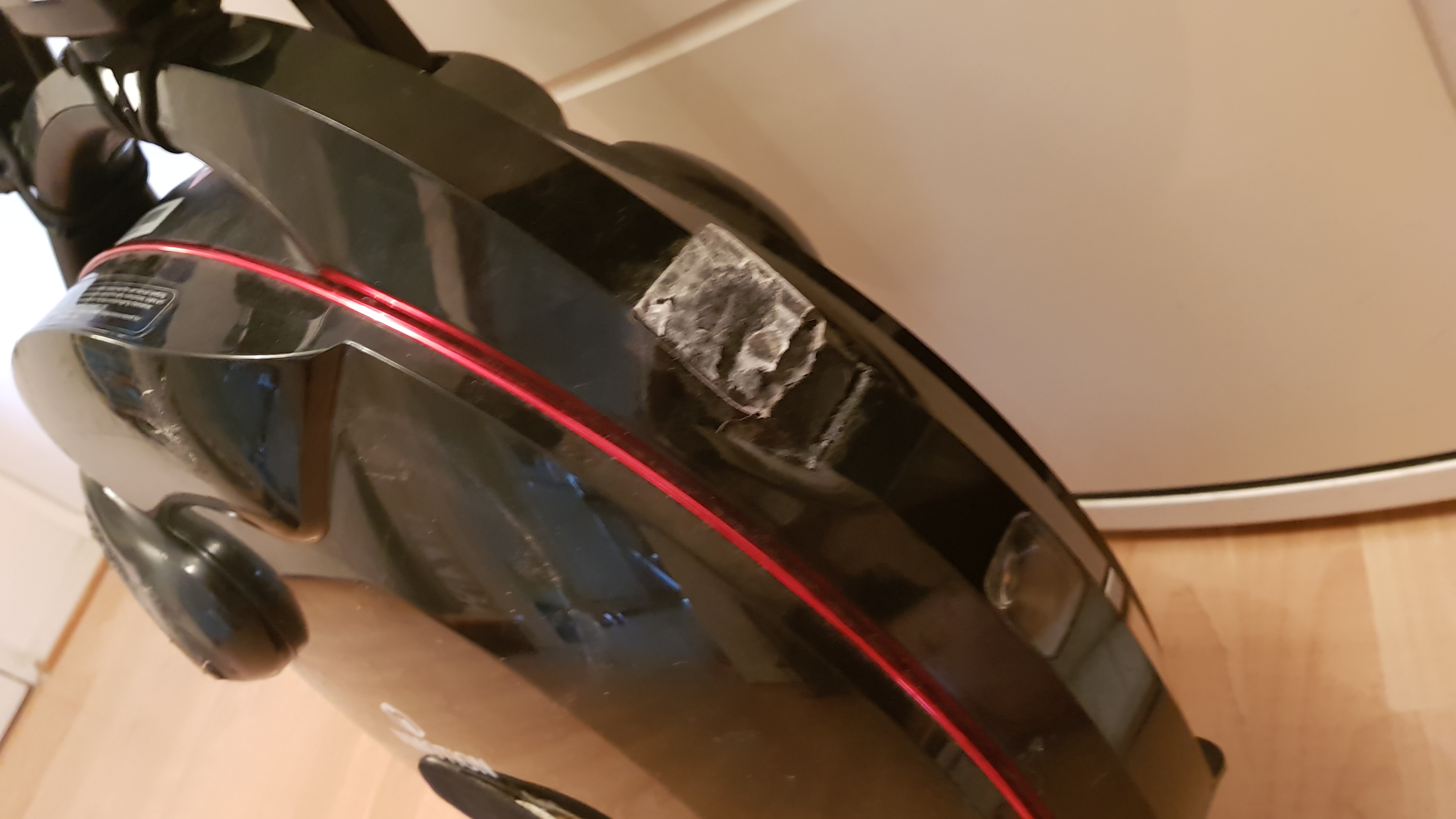

La roue s'en sort mieux que moi, avec quelques marques de plus, mais surtout les accessoires qui ont volés (caméra, protections en silicone sur côté qui ont absorbés le choc)
Je vous mets quelques photos et une vidéo de la chute. La roue  pris cher (mais s'en sort bien) et moi aussi j'ai bien pris.

La roue redémarre t elle après la chute? une déconnection de la batterie durant la "secousse" peut expliquer la coupure. Il est arrivé un truc similaire à un collègue avec sa trottinette.
j'avoue que la coupure que tu a eux est bizarre.
heureusement que tu n'a rien de grave après ce crash, vive les protection.:)
Le trou qui est juste après le ralentisseur t'a peut être déséquilibré ?

La roue a redémarré après et je suis rentré chez moi avec, à petite vitesse. J'ai fait un auto check depuis l'application, tout est ok
le petit trou (très leger j'ai vérifié après la chute) ne m'a pas déséquilibré, la roue a coupé et je suis tombé

Après la chute quand j'ai inspecté la roue, j'avais une petite branche d'arbre qui dépassait de la roue (pas très grosse mais suffisamment peut être pour bloquer la roue ??? J'avais fais de la piste juste 5 min avant. J'ai peut être ramassé ça dans la roue, et elle s'est coincé... Mais je trouve ça bizarre
Modifié par alricha
Je ne serais pas surpris que ce petit trou qu'on voit dans la vidéo soit la cause de ta chute. Il m'est arrivée là même avec un tout petit nid de poule.

Ca aurait pu, mis ce n'était pas un trou, j'ai vérifié après.  Même pas 1 /2 cm. Ca serait étonnant  que ce soit la seule cause. Peut un élement complémentaire, mais quand je fais du hors piste avec la V8 je passe dans bien pire et jamais de soucis. Peut être plusieurs facteurs en même temps...

D'après la vidéo, la vitesse d'attaque du ralentisseur semble quand même un peu "brusque"!
Même pas sûr que ce soit la roue qui ai coupé, peut être un déséquilibre qui t'a "éjecté"!

ne pas perdre de vue que la V8 reste une roue 800W légère et que tu es un beau bébé. la descente du ralentisseur + ton poids, le tout à 25 = pic de puissance trop important.
on ignore d'ailleurs la réelle capacité en pic de la V8 ainsi que son couple.
