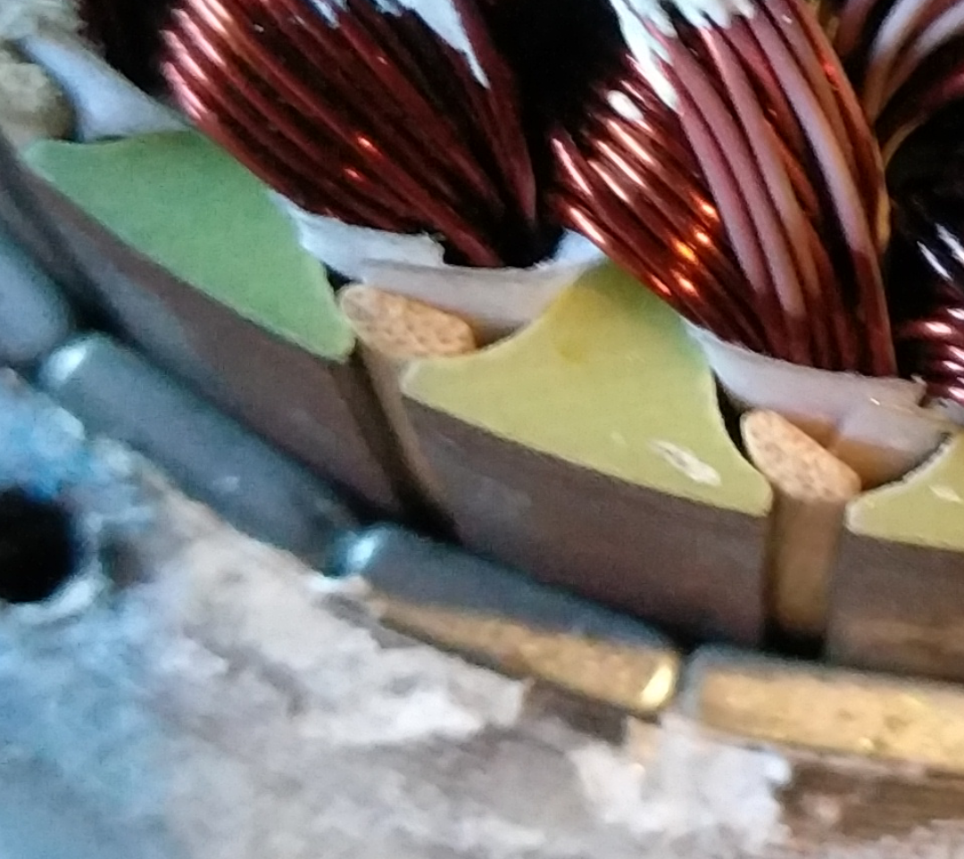

Bonjour.
Je suis proprietaire de l'ubgo single drive depuis 4 jours.
Depuis 2 jours j'ai eu quelques soucis..
En effet la trotinette saute et vibre quand j'accelere.
je ressens egalement une forte perte dans l'acceleration.
Il faut savoir egalement que j'ai un pneu plein à l'arriere.
J'avoue ne sais pas trop quoi faire et je commence à me poser des questions sur mon achat..
Avez des suggestions sur le probleme potentiel.
Merci beaucoup pour votre aide
Je ne sais pas si c'est lié mais il me semble que ce probleme soit intervenu peu de temps apres avoir eu une coupure en montée..
Pourtant quand je fait tournee la trotinette à vide cela tourne sans probleme..

@Robby il va falloir ouvrir le deck et jeter un coup d'œil au contrôleur / câbles moteur voir s'il y a des signes d'une surchauffe, ce que je soupçonne. Il fait très chaud en ce moment et les côtes demandent beaucoup de puissance, surtout avec un seul moteur. En fonction de ton poids la puissance demandée peut être d'autant plus grande. Voir le fil de la dual Drive où il y a des photos de l'intérieur du contrôleur avec des soudures qui fondent.

Ça peut aussi venir du moteur. Il faut remonter la source du problème en éliminant les causes possibles l'une après l'autre. Vérifies d'abord les câbles. Repères s'il y a une trace de surchauffe depuis la batterie jusqu'au moteur en passant par le contrôleur.
Il peut y avoir un frottement dans le moteur si une partie s'est désolidarisée. Ça pourrait expliquer les vibrations et la perte de puissance.
Je pense qu'il y a quelque chose qui frotte dans le hub. Un petit bout de bois peut foutre le bordel. Vérifies d'abord les fils ! J'espère que tu es un peu manuel. ?

Par ailleurs j'ai teste cette apres-midi j'ai egalement un bruit metallique en plus des vibrations.le fait d'avoir un pneu plein a l'arriere ne ferait pas partie du probleme?

Je connais pas vraiment ton modèle. C'est un pneu dur en 10" ou tubeless ? Bruit métallique ?, et quand la roue tourne à vide tu l'entends aussi, et ça semble tourner correctement ?

Je pense que ça vient du moteur. Vérifies d'abord les fils s'il y a eu surchauffe. Et débranches l'alimentation avant de trifouiller.
Si c'est un frottement dans le moteur en roulant avec, tu peux surchauffer le moteur. Pas besoin de rouler d'avantage pour montrer la chose en vidéo.

D'accord avec @RoueLibre pour la piste du moteur qui n'est pas à exclure. Commence par checker le câble moteur du contrôleur jusqu'au moteur, il y a trois fils dans une grosse gaine noire, c'est le plus simple et on avait quelques cas de fils sous dimensionnés et fondus à cause des connecteurs d'origine pas terribles à l'époque. Ca peut faire un faux contact en roulant et créer des courtes coupures moteur quand ça se produit.
Le but est d'identifier le problème et de prendre des photos pour les envoyer au vendeur (en espérant que ce soit KWK) si c'est le contrôleur ou le moteur. La trott étant quasi neuve, il ne devrait pas rechigner à t'envoyer une pièce de rechange gratuite. Si c'est le câble qui a fondu, ça ne coûte pas cher mais il faudra se retrousser les manches.
Merci encore.petite mise a jour en rentrant impossible daller au dessus de 18kmh.
Donc je descend de la trotte et ee la pousse et je me rends compte que la roue se bloque et grince enormement..
Je soupconne le pneu plein d'y etre pour quelque chose.
