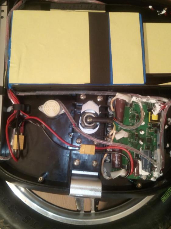

On peut supposer (?) que les Monsters 100V "officielles" comportent sur chaque face un pack 20S3P + un petit pack additionnel 4S3P qui semble pouvoir se caser sous la carte mère.
Mais certains semblent aller plus loin, et font comme @Hansolo sur sa ms3+ , ils mettent des cellules dans tous les recoins possibles et ils arrivent à 2500Wh :
31402523_10156284369100699_4993052174348567421_n.jpg.f03fd2192182717a8ce42708e9b54f99.jpg
31444948_10156284538495699_3250176609033824616_n.thumb.jpg.b418d1bdaeb5eac0a24d6ec4b86fb8c6.jpg
Cela suppose faire une configuration globale 24S8P  :   3,5 x 3,7 x 24 x 8 =  2486,4 Wh.
Bon, c'est un sacré bazar, et j'ai l'impression que même la carte mère doit être déplacée vers le bas.

Ah d'accord, la 84V fait déjà ça ? Pourtant les batteries sont mieux centrées par rapport à l'axe du moteur qui fait pivot.
Sur la 100V, ils ont calé l'espace manquant des 12 cellules en moins à l'avant de la roue et du coup le poids est vraiment situé sur l'arrière.voir photo plus haut. Je me demande pourquoi il n'ont pas calé centré, ce qui aurait été plus logique...
Finalement, les roues en 100V semblent plus disposées à se laisser Upgrader, ... D'après la photo de @Techos78, ça a l'air également le cas sur la Monster !
Je parle bien de la Monster. 2 packs à gauche et 1 à droite. Donc 2 packs sur l’arrière et 1 sur l’avant, ce n’est pas le meilleur équilibrage qu’on puisse imaginer [emoji12]78a6d5b1341f022cd719556f9a1f1f83.jpga2fa2186989090f0825e75d8475a103c.jpg
Ah oui, désolé, il y a un méli-mélo...
j’avais fait un petit apparté sur la MSX et c’est sur celle-ci que les packs sont désaxés vers l’arrière... En 100V elle a tendance à bien reculer toute seule...
