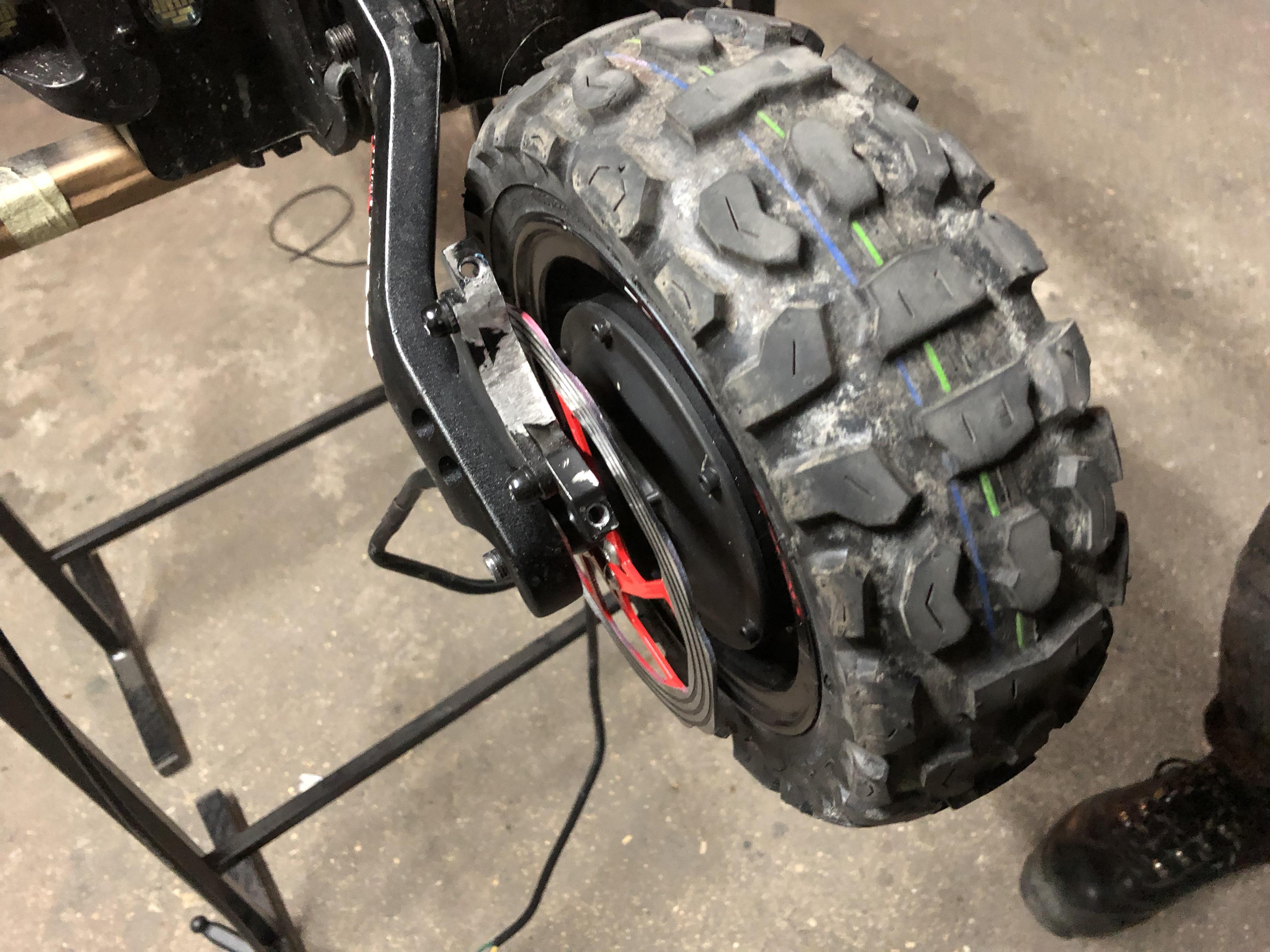

En revanche , cela ne se fait pas en 2 heures ou même 4 car nous étions 2 , pas des manches , nous avons attaqué à 16:00 et laisser tomber à 21:00 .... le plus gros est fait ( ouverture du deck ,  déconnexion des moteurs avant/arrière, dépose bras oscillant côté disque , dépose disques d’origine, montage des spacer , montage des nouveaux disques ) ensuite ça se gâte un peu ?
vu que les étriers sont plus gros que les x-tech , il faut enlevé de la matière sur le support d’etrier Sinon sa touche et l’etrier est trop haut part rapport au disque !!!
Ensuite , il faut rajouter une rondelle supplémentaire sur l’axe moteur , sinon , le support d’etrier Touche le disque ?

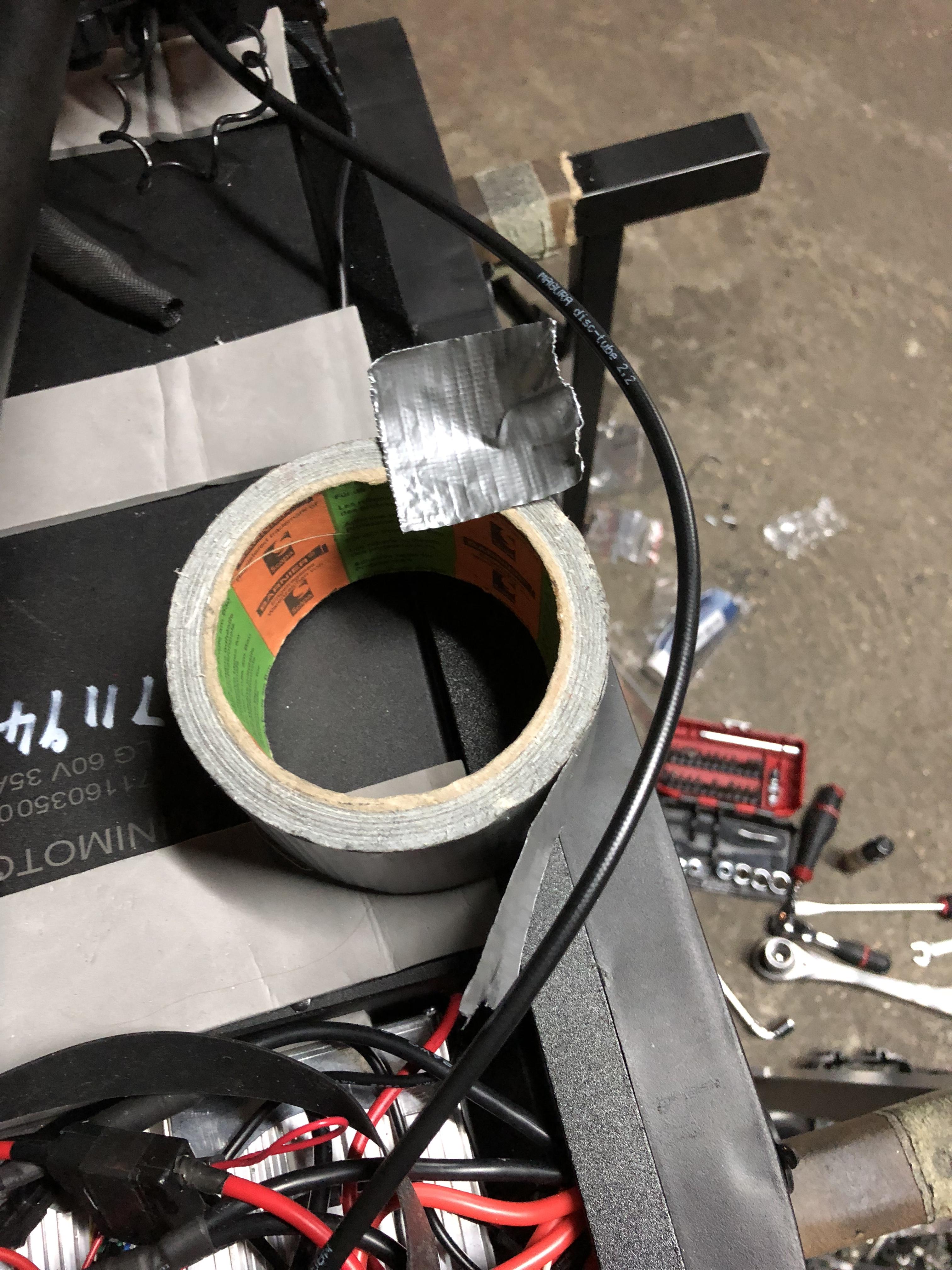

    Sur cette photo vous pouvez vous comment on procède pour faire glisser la durite dans la colonne sans trop se casser les yeukoo, on assemble la gaine à câble et la durite magura avec du gros scotch en

Sur cette photo vous pouvez vous comment on procède pour faire glisser la durite dans la colonne sans trop se casser les yeukoo, on assemble la gaine à câble et la durite magura avec du gros scotch en tissus et on tire pour le remplacer jusqu’en haut de la colonne ??

Et au lieu de tailler le support , met les spacer carbonRevo ?
en revanche , fait bien gaffe si tu met des disques en 180 car l’etrier frottera à coup sûr sur les flancs de tes pneus ??
Les magura sont hyper large ...
