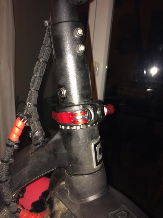

Maxke63 Posté(e) le 19 décembre 2018 Partager Posté(e) le 19 décembre 2018 (modifié) il y a 7 minutes, Didier.94600 a dit : Non c'est connu sur les DT @Maxke63 !!! l'inter déconne parfois .... D’accord’ je vais éviter de me servir de cet interrupteur du coup. En tous cas merci beaucoup ça m’evite Le sav jai un autre problème c’est que j’ai du jeu il me Semble au niveau de la potence. Vous avez peut être des conseils ? *au niveau du pliage Modifié le 19 décembre 2018 par Maxke63 Lien vers le commentaire https://www.espritroue.fr/topic/4849-dualtron-thunder/page/114/#findComment-159306 Partager sur d’autres sites More sharing options...
Didier.94600 Posté(e) le 19 décembre 2018 Partager Posté(e) le 19 décembre 2018 il y a 1 minute, Maxke63 a dit : D’accord je vais évite de me servir de cet interrupteur du coup.En tous cas merci beaucoup ça m’evite Le sav jai un autre problème c’est que j’ai du jeu il me Semble au niveau de la potence. Vous avez peut être des conseils ? Tu veux dire que ta colonne a du jeu d'avant en arrière @Maxke63, dans ce cas serre plus fort le collier a attache rapide ..... Lien vers le commentaire https://www.espritroue.fr/topic/4849-dualtron-thunder/page/114/#findComment-159307 Partager sur d’autres sites More sharing options...
Maxke63 Posté(e) le 20 décembre 2018 Partager Posté(e) le 20 décembre 2018 il y a 1 minute, Didier.94600 a dit : Tu veux dire que ta colonne a du jeu d'avant en arrière @Maxke63, dans ce cas serre plus fort le collier a attache rapide ..... Oui c’est ce problème d’avant en arrière justement j’avais déjà pas mal serré mais j’ai peur de casser quelques chose en serrant encore plus Car j’ai déjà du mal à le fermer Lien vers le commentaire https://www.espritroue.fr/topic/4849-dualtron-thunder/page/114/#findComment-159308 Partager sur d’autres sites More sharing options...

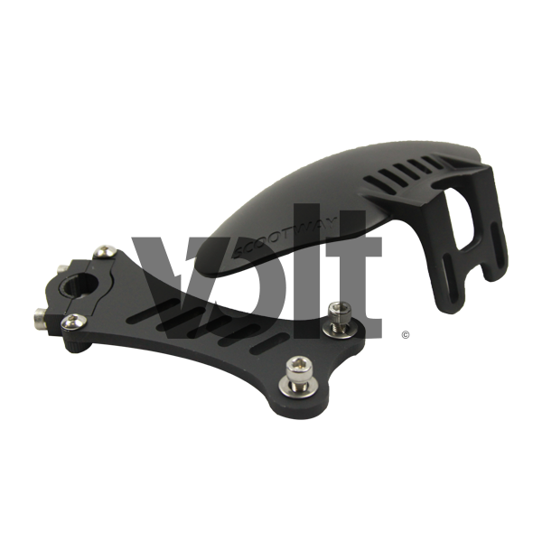

Jbees Posté(e) le 20 décembre 2018 Partager Posté(e) le 20 décembre 2018 Salut @Didier.94600, sais tu par hasard ou je peux trouver ça? Lien vers le commentaire https://www.espritroue.fr/topic/4849-dualtron-thunder/page/114/#findComment-159309 Partager sur d’autres sites More sharing options...

Didier.94600 Posté(e) le 20 décembre 2018 Partager Posté(e) le 20 décembre 2018 il y a 4 minutes, Jbees a dit : Salut @Didier.94600, sais tu par hasard ou je peux trouver ça? https://www.carbonrevo.com/product/dualtron-ultra-rear-hugger-carbon-fibre/ Lien vers le commentaire https://www.espritroue.fr/topic/4849-dualtron-thunder/page/114/#findComment-159311 Partager sur d’autres sites More sharing options...

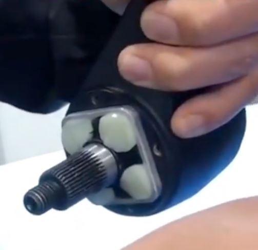

Didier.94600 Posté(e) le 20 décembre 2018 Partager Posté(e) le 20 décembre 2018 il y a 3 minutes, Jbees a dit : J’ai le garde boue de ma Thunder qui n’est plus aligné (J’ai demandé a Glissé urbaine de mettre la suspension en mode souple) et après l’opération il n’est plus droit. Je prends cher derrière avec la boue. Si ton garde-boue n'est plus droit @Jbees !!! cela veut dire que tu as un bras qui n'est pas réglé a la même hauteur que l'autre, tu dois avoir la roue de travers quand tu regarde de derrière ou de devant ..... Lien vers le commentaire https://www.espritroue.fr/topic/4849-dualtron-thunder/page/114/#findComment-159312 Partager sur d’autres sites More sharing options...

Jbees Posté(e) le 20 décembre 2018 Partager Posté(e) le 20 décembre 2018 il y a 10 minutes, Didier.94600 a dit : https://www.carbonrevo.com/product/dualtron-ultra-rear-hugger-carbon-fibre/ C’est pas exactement le même. Celui que je te montre me semble plus solide. Lien vers le commentaire https://www.espritroue.fr/topic/4849-dualtron-thunder/page/114/#findComment-159315 Partager sur d’autres sites More sharing options...
Didier.94600 Posté(e) le 20 décembre 2018 Partager Posté(e) le 20 décembre 2018 il y a 1 minute, Jbees a dit : Pourtant quand je regarde ça à l’air droit. Ton garde-boue était droit avant que tu fasse faire ce changement non ??? C'est une question de 2/3 mm environ sur la cannelure ..... Lien vers le commentaire https://www.espritroue.fr/topic/4849-dualtron-thunder/page/114/#findComment-159316 Partager sur d’autres sites More sharing options...
Jbees Posté(e) le 20 décembre 2018 Partager Posté(e) le 20 décembre 2018 il y a 4 minutes, Didier.94600 a dit : Ton garde-boue était droit avant que tu fasse faire ce changement non ??? C'est une question de 2/3 mm environ sur la cannelure ..... Bon eh bien je retourne chez glisse urbaine dès demain matin. Lien vers le commentaire https://www.espritroue.fr/topic/4849-dualtron-thunder/page/114/#findComment-159318 Partager sur d’autres sites More sharing options...

JJK Posté(e) le 20 décembre 2018 Partager Posté(e) le 20 décembre 2018 Il y a 2 heures, Maxke63 a dit : D’accord’ je vais éviter de me servir de cet interrupteur du coup. En tous cas merci beaucoup ça m’evite Le sav jai un autre problème c’est que j’ai du jeu il me Semble au niveau de la potence. Vous avez peut être des conseils ? *au niveau du pliage bien au contraire, c'est parce qu'on ne s'en sert pas qu'il fini par s'oxyder, il faut prendre l'habitude de bien le faire basculer et "claquer" sur son axe, sinon le contact n'est pas franc d'ou les problèmes que peuvent rencontrer certains. Lien vers le commentaire https://www.espritroue.fr/topic/4849-dualtron-thunder/page/114/#findComment-159322 Partager sur d’autres sites More sharing options...
