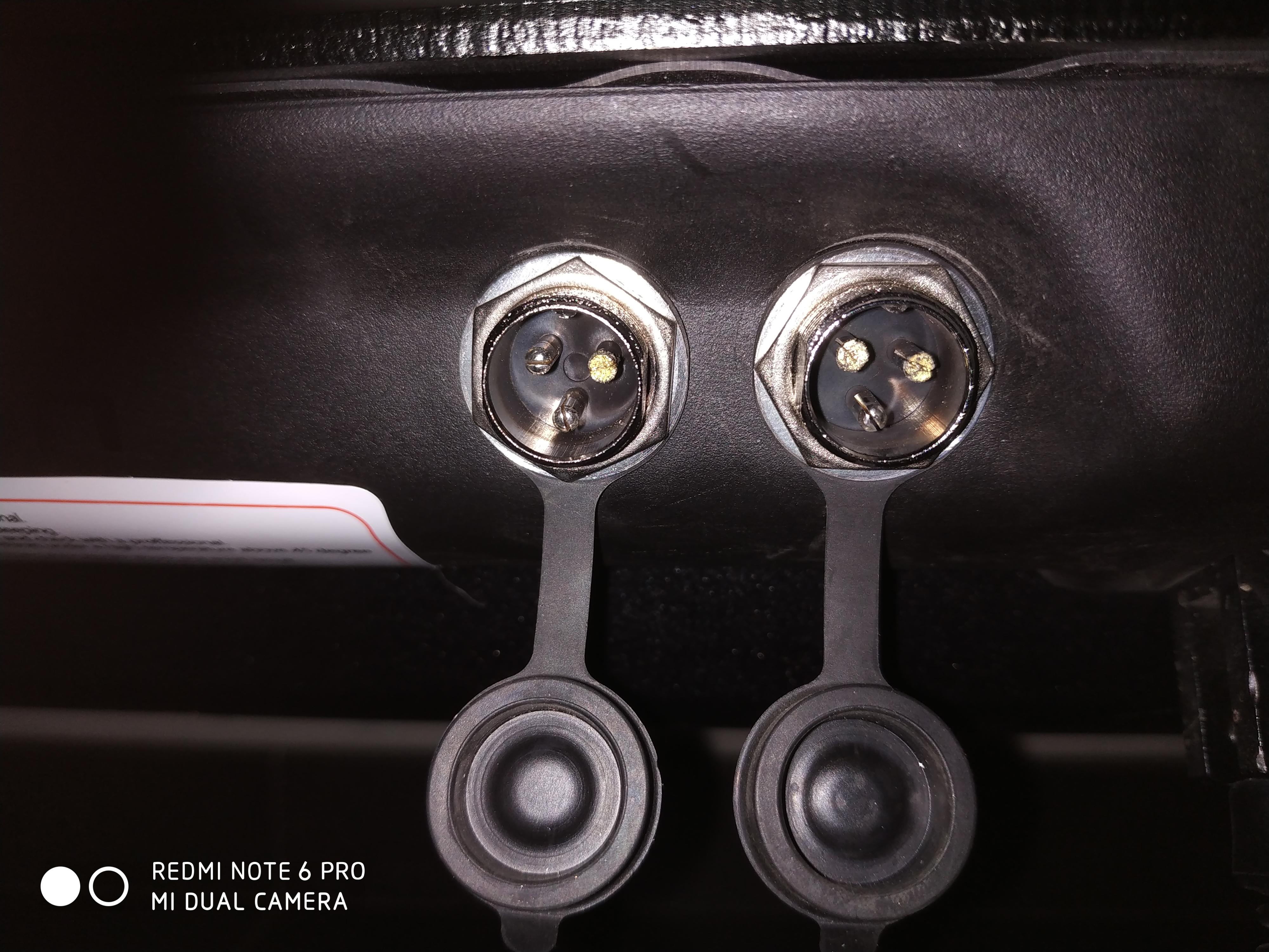

C'est c'que j'ai fait pourtant.  Je branche toujours le chargeur sur secteur ensuite sur le flanc du plateau, comme pour les chargeurs 2A. J'ai pris ce chargeur rapide car il a été conseillé par des intervenants en page 79. Les retours utilisateurs ont l'air probant,  je pencherai plutôt sur un mauvais branchement électrique chargeur /prise EU mais sans davantage de certitude....
il y a 2 minutes, ProLoPoLyToXiCo a dit :
Le chargeur peut avoir un défaut.
J’en ai déjà eu deux de cramer sans aucune raison.
Il y a 3 heures, Jeff08 a dit :
Absolument. J'ai  tout de même contacté le vendeur pour lui faire part du problème, j'attends sa réponse. Si d'autres ont des pistes différentes, je suis tout ouïe ^^
Maj :
Bon bah j'ai voulu recharger la bestiole et me suis rendu compte que les broches étaient fondues suite au branchement du chargeur rapide,  y'a du avoir une mauvaise soudure ou inversion des câbles lors du montage à l'usine, j'suis maudit avec cette trott ".?
Me reste plus qu'à douiller pour deux nouveaux ports de charge, selon vous ceux-ci feraient l'affaire  ? : https://fr.aliexpress.com/item/32831218519.html?spm=a2g0w.search0104.3.16.656355a4wEiwoQ&ws_ab_test=searchweb0_0%2Csearchweb201602_9_10065_10068_319_317_10696_10084_453_10083_454_10618_10304_10307_10820_10821_537_10302_536_10843_10059_10884_10887_321_322_10103%2Csearchweb201603_53%2CppcSwitch_0&algo_expid=81a39af7-ca3a-439e-adde-cd583a6ec6d2-1&algo_pvid=81a39af7-ca3a-439e-adde-cd583a6ec6d2&transAbTest=ae803_4
Modifié par ProLoPoLyToXiCo
Il y a 5 heures, TexMurphy a dit :
Ah quand même ! :eeek2:
Ouais, je l'ai mauvaise ! le pire c'est que j'ai été assez con pour brancher ce grille pain sur le deuxième port. ?  Le côté positif c'est que j'arrive tout de même a recharger la batterie, en attendant les prochains connecteurs de ports. Sinon à part ça, c'est un vrai plaisir de conduire cet engin, ça envoi du bois ! ?
