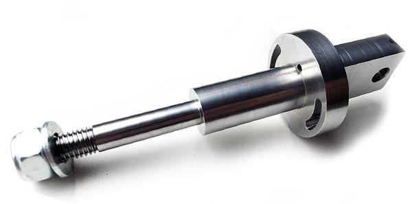

Il y a 1 heure, Exo a dit :
Euh , la pièce ne fait pas décapsuleur à bières ni ouvre boîte , mise à part cela Oui c'est du sérieux ???
La commander et demander à Fastride de l'installer ? ?

Oui pourquoi pas , pour ceux qui veulent pas se prendre la tête ,tu peux toujours poser la question à Julien
ou est ce qu'on peut acheter cette jolie pièce ?
Pour l’instant ici , https://dualtron-rus.ru/en.php  peut être une nouvelle adresse à l'avenir ,à suivre ...

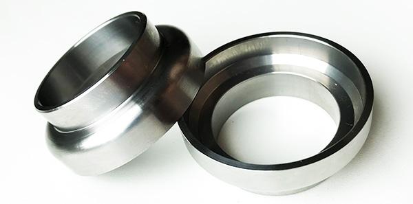

Si déjà vous optez pour le remplacement du folding T de direction autant aussi changer les coupelles par celles des Russes elles sont aussi en acier renforcé et usinées au micron ne soyez pas surpris au montage car il faut les rentrer de force contrairement à celles d'origine qui se baladent et apporte un jeu relativement important pour cette pièce
Après il faut suivant votre kilométrage tant qu'a bien faire prévoir de nouveaux roulements (Hautes performances étanches eau et poussière) env 20/25 euros le roulement x 2
Et aussi la couronne crantée en acier  :mad2:
Cela à un coût , je sais mais vous êtes sur repartir sur une direction digne de ce nom avec correction du jeu sans risques de casses aléatoires

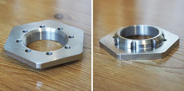

Et par pitié ,oubliez la bague de serrage de direction rapide Dualtron d'origine et passez rapidement pour c'eux qui l'ont encore à quelque chose de plus sérieux

D'ailleurs je ne sais pas si vous avez remarqué, mais ils vendent un "Kit to eliminate backlash Dualtron" (avec toutes les pièces listées par @Exo), ainsi qu'un kit de direction qui ressemble fortement à celui de ... @sonkenn;)
Et ils ont aussi rajouté la fameuse roue crantée en alu de m*rde qu'ils ont usinés en acier (comme elles étaient d'origine sur les 1ere Dualtron). J'avais demandé au mec si c'était prévu qu'il le fasse, mais il n'avait pas su me répondre.
Idem, ils ont ajouté des adaptateur de disques 48mm-44mm.
Leur site doit bien marcher, il a été refait entièrement et ils proposent (beaucoup) plus de pièces !
Il faudrait pour compléter cette liste de pièces , une fabrication acier du tube avec filetage supportant cette roue crantée souvent problématique après un certain kilométrage avec un filetage de piètre qualité ,celui même qui à aussi lâché lors de la mauvaise mésaventure de sonkenn avec sa casse du T de direction  :stress:
Petite vidéo sur cette pièce >>
Modifié par Exo
Peut être une question de marge ,si tu ne fabrique pas toi même  ou que tu fais fabriquer ce type de pièces en usinage de petites séries le coût de reviens est trop élevé après il faut que tu vendes la pièce une blinde :mad2:
C’est cher à fabriquer. Les Russes sont imbattables sur ce coup là...
Et importer la pièce Russe ce ne serait pas rentable, pu la vendre à 2x le prix, il n’y aura pas de client.

Est on certain, pour ceux qui ont commandé ces pièces, que pour l'avenir, on aura plus ces soucis ou bien, cela fonctionne bien un mois et après ça recommence ?
Certain  >>> Non , pour la simple raison que l'on ajoute des pièces en acier sur une structure qui elle est en aluminium cela peut toujours casser ailleurs
La conception même de cette direction fait que malheureusement malgré toutes ces modifications elle reste le point de faiblesse sur cette gamme de produits
Et nous avons toujours aussi la colonne filetée en aluminium sur laquelle vient se placer la couronne crantée qui est soumise à de très fortes contraintes et reste pour moi un point de faiblesse important
Néanmoins ce qui est sur c'est que ces modifications ( avec le kit complet plus roulements performances ) apportent un plus que l'ont ressent de suite tant coté conduite,direction plus incisive et plus précise bien moins de remontées parasitaires en vibrations sur chaussées déformées
Plus de jeu ou de craquements en passant sur nids de poules bien sur dans la limite des lois de la physique , une potence unique de plus d'un mètre ,exerce un effect de levier important et ne sera jamais exempt de toutes flexions
Il faut aussi pour un résultat optimal changer le système de fixation rapide de la potence par une pièce bien plus sérieuse en terme de serrage
Et bien sur il y à le côté sécuritaire de savoir que la malchance qu'une de ces pièces cassent est presque nul avec une utilisation de conduite qualifiée de normal voir même énergique
C'est juste un diagnostique personnel depuis le remplacement de ces pièces malgré un recul pas très important
Pour ma part c'est le jour et la nuit en comparaison avec celles d'origines,mais il y à toujours la possibilité d'optimiser d'avantage ces modules
Pour l'instant c'est ce qu'il y à de mieux à notre disposition
Le montage demande un peu de temps d'outils et un minimum de savoir faire
Deux critiques sur les modules Russes , les goupilles auraient pu être légèrement plus grandes
Et prévoir aussi une rondelle plus large à placer en dessous du T de direction  afin d’éviter le frottement de l'écrou au serrage sur ( Thunder )
En attendant d'autres retours sur l'utilisation de ces produits  :bosse:
