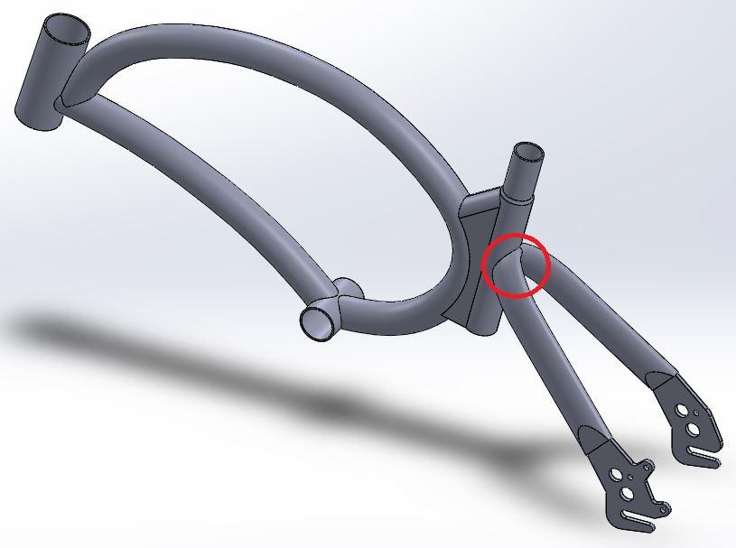

Bien, je vois de belles progressions matérielles. Perso, je n'en suis toujours qu'à des considérations théoriques. Comme j'envisage une utilisation off-road, je vais commencer par regarder le cadre, et la faisabilité de pédales basses + béquille centrale. Pour le cadre, j'ai effectué quelques simulations de contraintes. C'est en cours, mais pour l'instant, pour de l'acier A50, charge 120 kg, saut de 20 cm, eh bien il n'y a pas trop de marge du côté des soudures des bras arrières sur le fourreau du tube de selle (déchirement = traction + rotation) :
Il n'est pas impossible, pour être tranquille, que j'ajoute des tirants en partie basse... Ça m'ennuierait un peu de me retrouver avec deux demi-vélos suite à un saut. ;)

Jolie représentation du cadre.
J"ai longuement hésité à l'acheté, à cause de ce point de rupture, qui m'inquiétait vraiment, on vois bien que l'angle et trop prononcé et qu'il y a risque de rupture.
Tu as la possibilité, de mettre un "tirant" qui part des deux bras arrière, pour rejoindre le support de pédalier. Je pense que c'est ce que tu comptes faire ...

Quand je lis que cette draisienne supporte 120 kg, je veux bien le croire, mais en statique, car je pense, que ce cadre casse, en passant dans une cuvette à 20 km/h, avec une personne de 70 kg.
C'est aussi pour cela, que je n'ai pas voulu percé le cadre, pour faire passer le câble de frein arrière, afin que celui-ci et une courbe raisonnable.

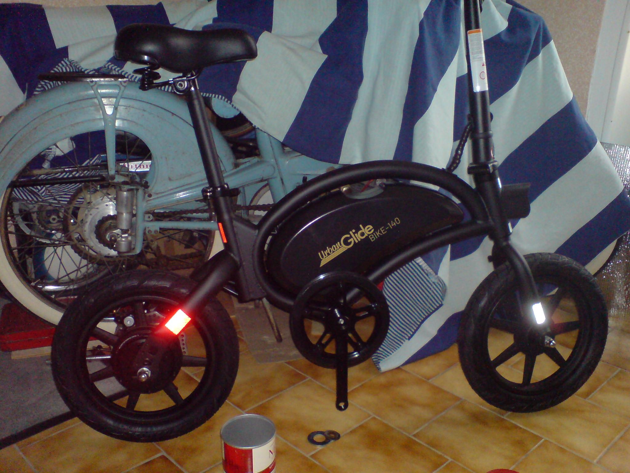

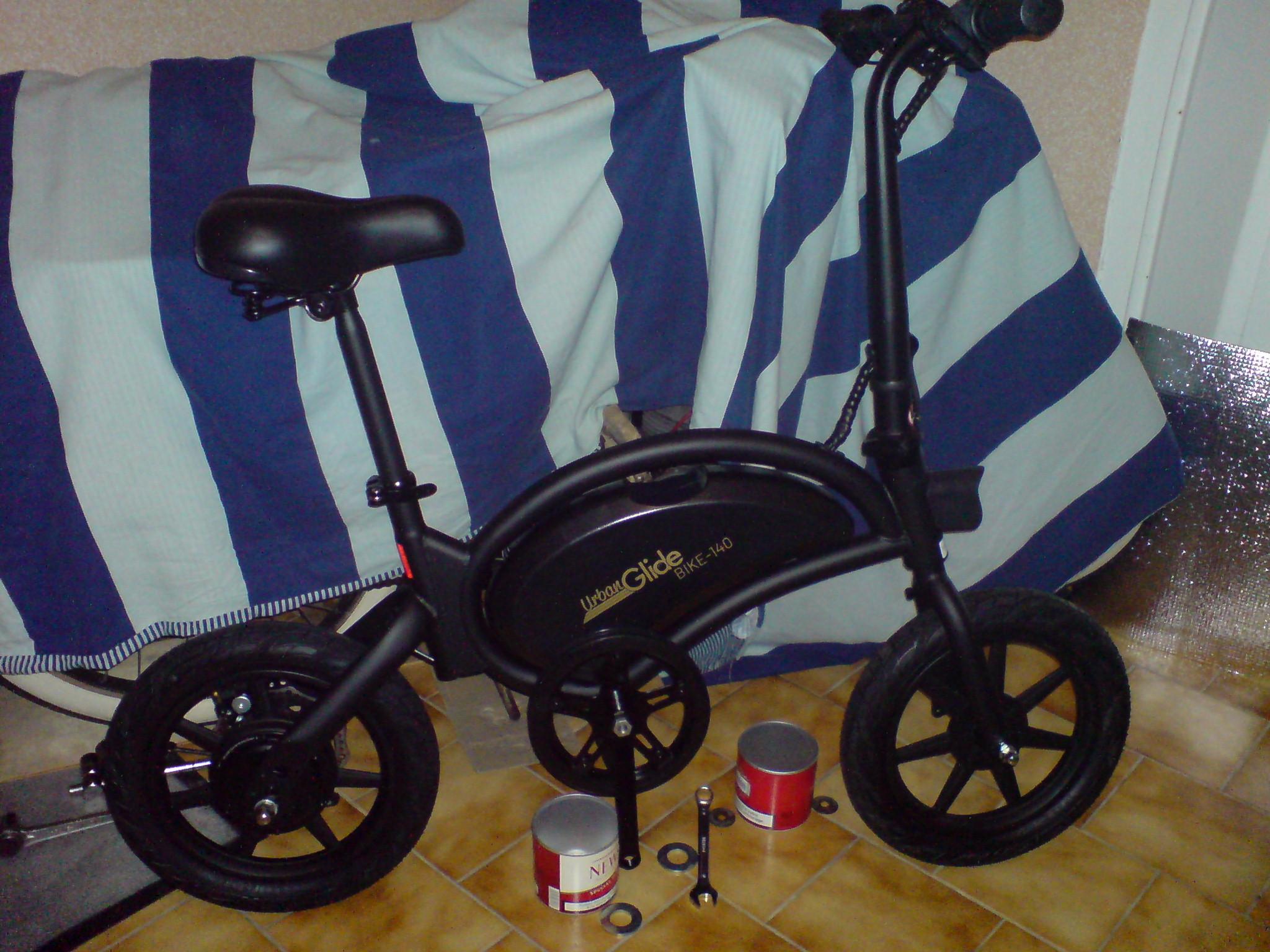

j’ai reçu le pignon roue libre 12 dents et le boitier de pédalier BSA 68 - 124mm. je n’ai pas encore reçu mon pédalier 48 dents/ 152mm, j’ai donc squatté le pédalier du moovway pour tester.
résultat, ça passe à un poil de cul. il n’y a aucun frottement, c’est d’ailleurs surprenant.
mais pas sur qu’un pédalier avec une protection des deux côtés du plateau passe.
vaut mieux voir plus large, minimum 127mm, si ce n’est pas plus.
ce test m’aura couté 6,34€, mais au moins, on est fixé.

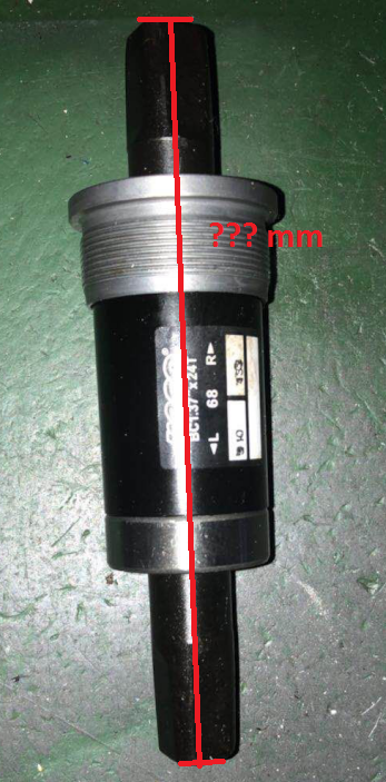

Super @Stanor , merci, car je galére avec cette histoire de boîtier de pédalier...:yaisse:
Sinon, au niveau alignement de chaîne, tu es bien en ligne droite, ou pas ?
Car je pensai au 131mm, qui permettrai de garder la protection interne..Possible, ou la chaîne vas êtres de biais ?..:ooo:
il y a 18 minutes, Stanor a dit :
Ok, oui, la chaîne donne l'impression, de rentrer sur l'interieur, donc plus on vas prendre au dessus en taille de boitier, plus on bouffera, l'ensemble, pignon-chaine-plateau ;)
La réponse pour la dimension du pédalier est toute "fraîche" et je tien à remercier le forum F-Wheel DYU https://forum.fwheel.cc/  :merci:
La réponse est........135 mm...:yaisse:

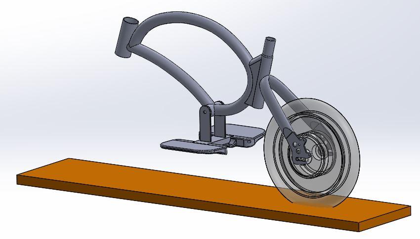

Même si je n'ai pas l'intention de mettre un pédalier, je suis vos travaux avec attention car je suis en train de choisir le positionnement de mes futures pédales Kingsong :
Je tiens compte d'un futur doublement de l'épaisseur du caisson central (bourré de batteries...) ce qui serait rédhibitoire pour un plateau...
