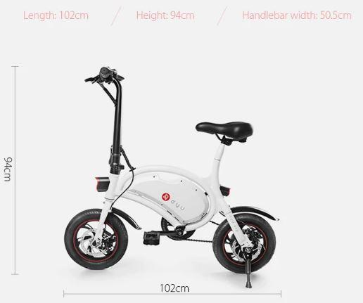

Je ne comprends pas le "flou artistique" dans les dimensions de ce vélo : on voit des specs avec une longueur de 113,5 ou 117 cm, alors qu'il semble (?) ne faire que 102 (en comptant le garde boue qui dépasse). Il est intéressant de le caser dans la largeur d'un coffre (exemple : 110cm pour une Scénic). Est-ce un problème de diamètre de roue, les jantes à bâtons ne sont pas toujours les mêmes ?...
DYU-dimensions.JPG.75911c96423f0cbd03fb2feb3d0cbeff.JPG DYU   D1
Edit : je m'auto-réponds : effectivement la série DYU bikes est équipée de pneus 12 pouces ou 14 pouces.
Ce sont des pouces d'EDPM (diamètre externe), pas des pouces de cycliste (diamètre de jante).
Edit2 : j'avais mal regardé : entre les modèles, la partie centrale du cadre est la même, mais la partie arrière n'est pas soudée à la même position. Sur le D3, cet allongement autorise une tige de selle de grande longueur, ce qui est très intéressant (et même indispensable à mon avis).

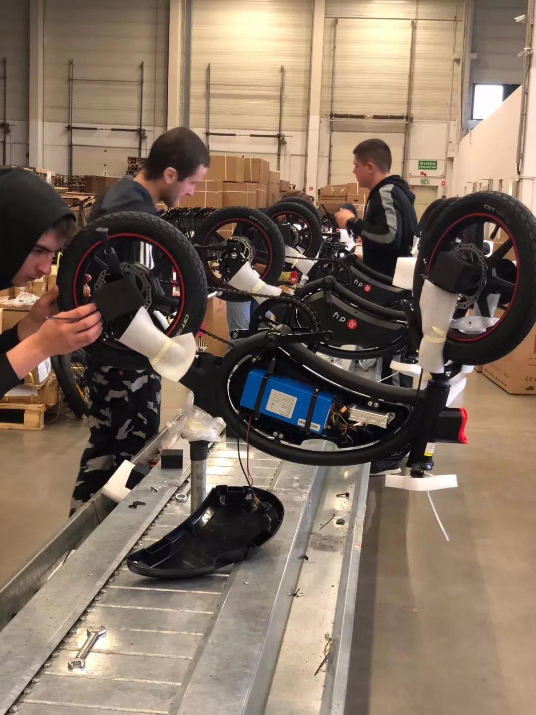

Made in Poland...
Cette photo de @sbouju est intéressante, elle montre l'organisation interne, et l'utilisation d'un classique pack parallélépipédique, et d'un contrôleur pas trop confiné (enfin, espérons). Une batterie personnalisée permettrait de doubler le nombre de cellules... y a-t-il un bricoleur fou dans la salle ?.
