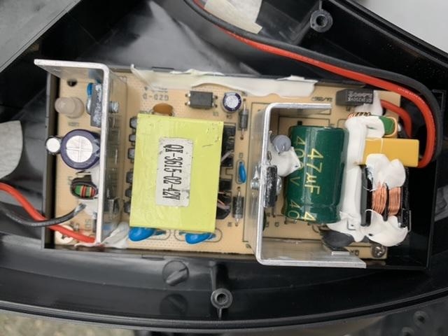

J'ai le modèle b8 draisienne électrique moonway.probleme elle s'arrête comme ça d'un coup je pense que c'est cette pièce qui est défectueuse.et je ne trouve pas le nom de cette pièce SAVE_20221220_172732.jpg.22c781793c41f7ce36006603a3159884.jpg
Bonjour cette pièce d'après moi est le chargeur de batterie,si ta batterie est chargée la panne ne doit pas venir de là
