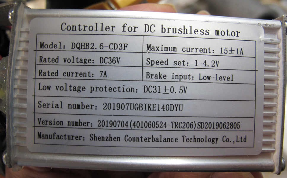

"la tension indiqué sur le compteur", je suppose que tu parles du display au guidon. Cet afficheur ne prend pas d'initiative, c'est le contrôleur qui mesure et qui coupe en cas de tension basse :
Ci-dessus, c'est 31 Volt. Pour un pack 36Vnom , 42Vmax, donc en 16S, couper à 3,1V par cellule est normal.
Hypothèse : si tu as perdu en autonomie, c'est peut-être qu'une cellule de la batterie est morte, et donc le pack ne se charge pas à fond, même si le voyant du chargeur passe au vert.
