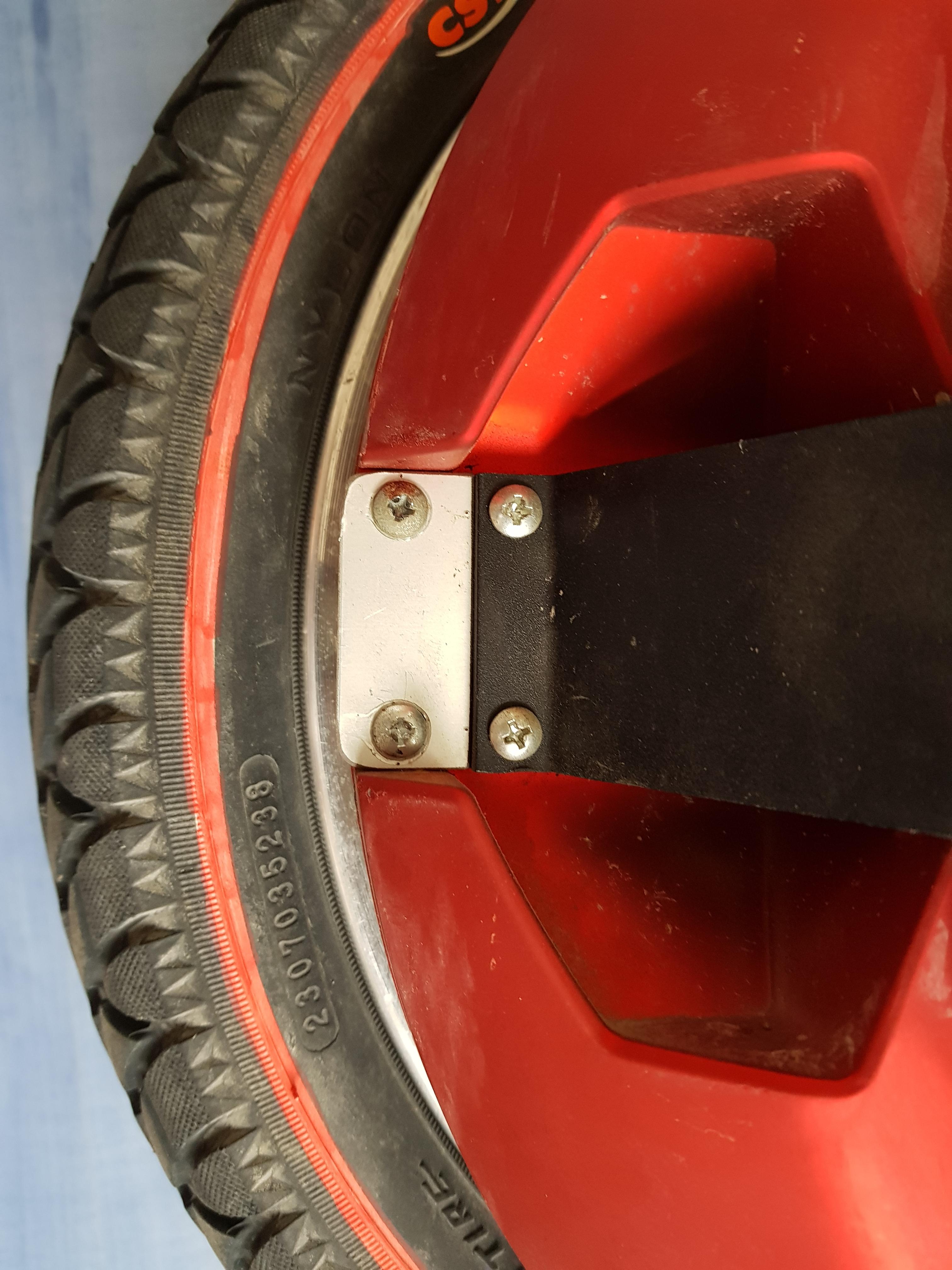

J'ai oublié de le montrer mais comme on me le demande ailleurs, voici la petite pièce pour renforcer la coque sous la pédale. Il suffit d'utiliser les deux trous du bas inutilisés.
On peut faire un peu mieux avec une pièce qui serait en contact avec le dessous du support de pédale.

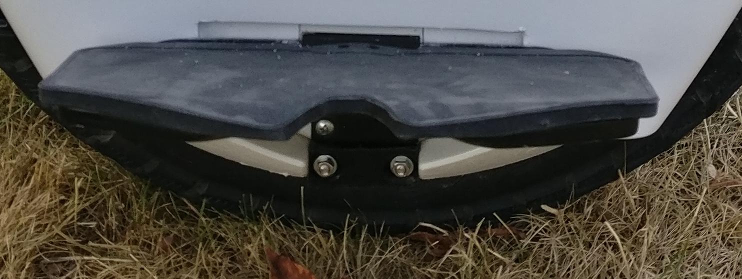

J ai essayé de le mettre. J'ai ce n est pas terrible.
Sa bloque un peu et cela empêche la pédale de bien se déplier.
Et après sa fait aussi plein de marque car acier contre acier sa fait des marque.
Finalement je ne l installe pas.

Où trouve-t-on cette plaque pour renforcer la roue ?
Mécaniquement parlant, j'ai un petit doute sur l'efficacité anti-casse d'une barette reliant ces deux trous inexploités, et j'imagine assez volontiers qu'en cas de choc dans ce secteur, ça va casser assez facilement au niveau de ces trous, justement, du fait de la perte d'une certaine flexibilité pré-existante. D'origine, à quoi sont-ils censés servir, d'ailleurs, ces trous?

Le 03/08/2018 à 09:21, sbouju a dit :
Mécaniquement parlant, j'ai un petit doute...
Considérant tout de même qu'avec c'est mieux que sans, j'ai finalement moi-aussi installé cette barette préventive, que j'ai fabriquée avec des rectangles taillés dans une planche à découper en polyéthylène assez épaisse d'origine Ikea, de mémoire.
