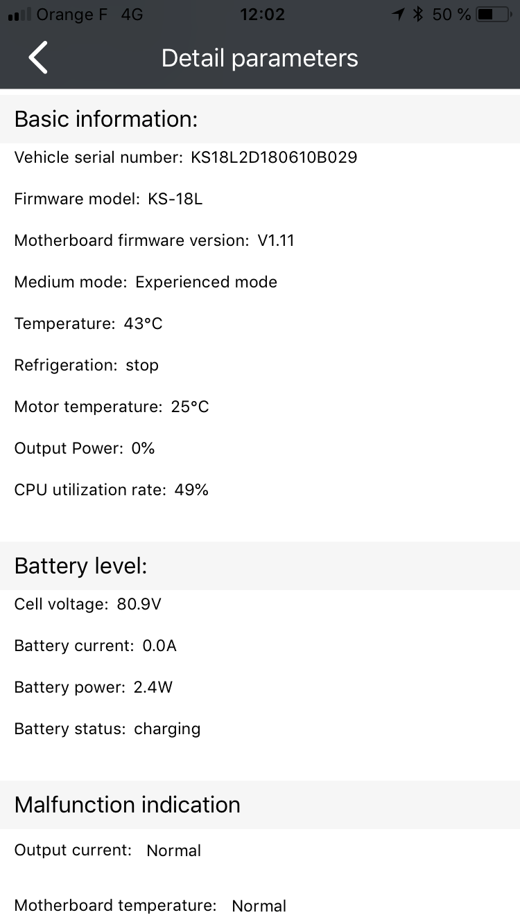

Un truc me laisse hyper dubitatif aussi : déjà lors d’une charge à 1,5A la carte mère chauffe un peu (dans les 55C je dirais), je me demande quel type d’échauffement on peut atteindre lors d’une charge à 3A, 5A voir même 10A !
Faudra commencer la ballade tranquillou quoi :D
Il y a 3 heures, nrvfromcnr a dit :
étrange !
le courant ne passe pas par la CM pour charger les batteries, et la CM n'est pas censée fournir de courant au moteur
(même allumée je suppose, puisque tu as l'information de température)
est-ce que le bug du trolley (coupe-circuit) a bien été corrigé ?
et 55 degrés c'est pas un peu, mais beaucoup :o
à 70 voire 85 degrés pour une gamme industrielle, les composants commencent à partir en vrille !

Yo @G.Rhum !
Comme tu peux le voir sur la photo ci-dessous (suit le fil le long du second condensateur), le port de charge est bien branché sur la carte mère :
Tu remarqueras aussi que, une fois en charge et même apparemment « éteinte », tu peux te connecter sur la 18L en BT. Tu remarqueras alors une consommation électrique de quelques W, qui se traduisent entre autre par de l’échauffement (effet joules).
Ca ne va par chercher très loin, mais en espace confiné et en l’absence de mouvement, ça explique une petite montée en température, ... dans le cadre d’une charge à 1.5A.

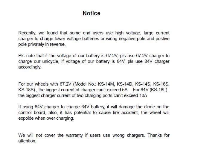

Puisque KS communique officiellement sur une intensité de charge maxi à 10A pour la 18L, c’est que ça doit le faire : je dis juste que ça doit monter un peu en température.
Quand à la résistance thermique de la CM, la mienne est montée a 97C (au niveau de la sonde thermique hein, donc sans doute pas à l’épicentre du bousin) tout en restant « fonctionnelle », c’est à dire que l’asservissement fonctionnait encore après hard reboot.
Attention j’ai pas dit « safe » hein :) Mais je tend à considérer que l’électronique embarquée est tout de même plus robuste que ce que je pensais initialement.

Oui je trouve aussi ! Honnêtement ça m’a redonné confiance ... de même que de lire les retours des gars qui confirment que le FW 1.11 met la roue hors tension en cas de reproduction de l’incident du trolley !
On y est pas encore pour la roue parfaite mais on s’en approche de plus en plus !
Nrv ;)
Exemple d’échauffement après 2h30 de charge :
60EADE81-2B60-41BC-85A8-BA2FCBB50B64.thumb.png.c4bdce3b32716c0b4792c166f30c2f41.pngAE9CCB66-1443-47D7-9958-46CB25FFF50B.thumb.png.4edbbf1f19a4ff4a3a8e6d58d71a21f7.png
Note : il y a beaucoup de fluctuations... ;)
Donc non pas 55C, mais 43C c’est sûr ;)
Modifié par nrvfromcnr
