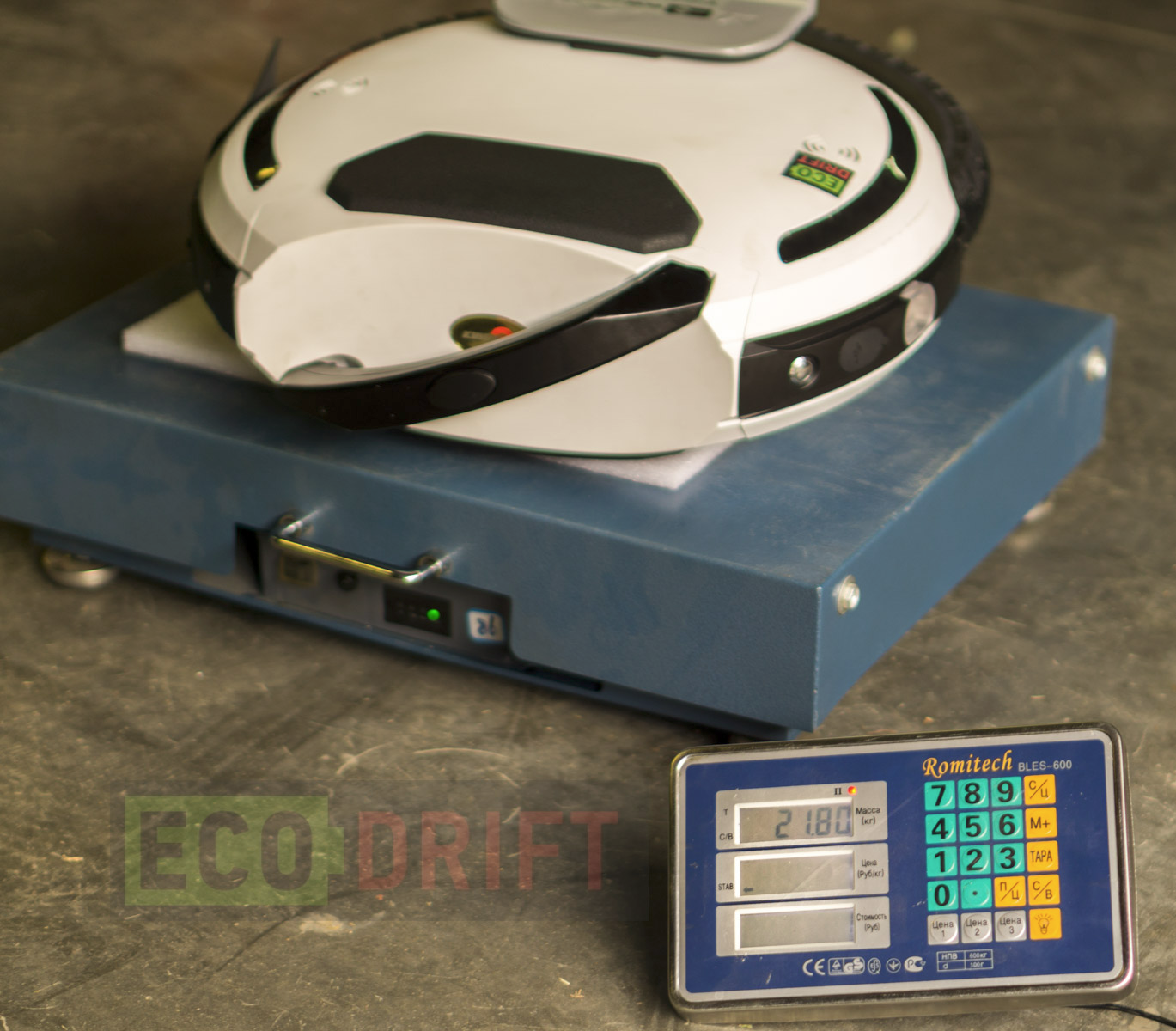

c'est une autre question mais ça ne mérite pas d'ouvrir un topic pour ça : connaissez vous le poids réel de la KS18L?
Et comment se fait il qu'il varie selon les sites entre 18 et 22kg?? (pour un petit échantillon : 22 sur KS europe, 18 sur U360 et 20 sur eroue...)
merci beaucoup
(et dommage : j’espérais secrètement gagner 1-2 kg vu que je serais des vôtres très bientôt^)
Il y a 3 heures, kaa999 a dit :
merci beaucoup
je pense que pour une 18 pouces en 2000 W avec 1036 Wh de batterie,
c'est sans doute la plus light du marché actuellement.
Elle était annoncée initialement pour 18kg...
Puis elle est sortie avec une autre moteur + puissant et 22kg ... ?
C'est pour ca qu'il y a tant de données contradictoires.
