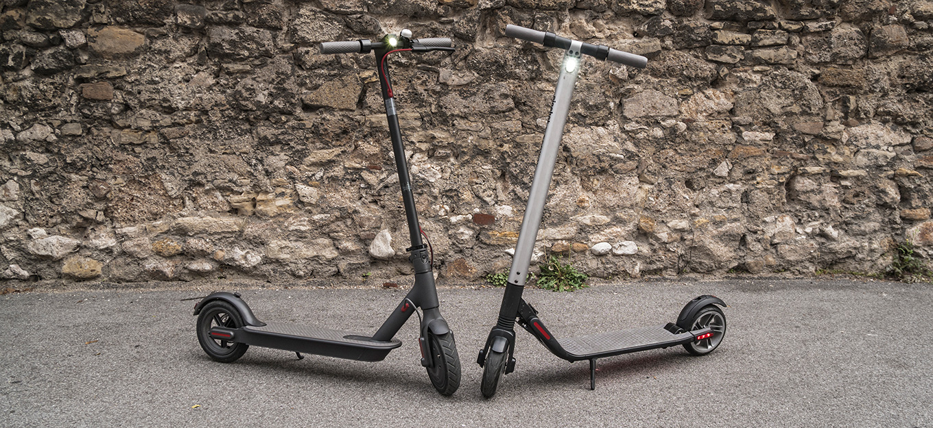

ES1/2/4 ou M187/365 ?
C'est la question du moment. Personnellement j'ai eu 1 M365 et 2 M187 et une grosse trottinette style Dualtron avec 2 moteurs de 1000W :whistle: .

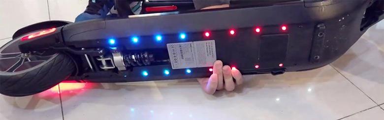

[*]ES1 : version qui précède l'ES2, sans amortisseur arrière, sans les leds en dessous, avec un moteur un tout petit moins puissant (250W vs 300W) et sans feu stop, à réserver aux petits budgets. Si pour vous l'amortisseur arrière est nécessaire ==> ES2. Modèle en concurrence avec la M187.
[*]Les M187 en mode débridé avaient des performances sympas mais l'autonomie chutait drastiquement
[*]Pour ma M365, ses perfs en débridées sont excellentes avec un bon couple en montée. Par contre si les soudures de votre batterie commence à lâcher, ce sera le début des galères en chaîne. Au final, j'ai vendue la mienne en pièces détachées pour 150€ après plusieurs essais pour réparer cette foutue batterie (ressoudage des pastilles décollées, renforcement des autres pastilles, changement de la sonde de température qui avait lâché...). Certes la communauté est importante, certes les pièces se trouvent facilement mais la batterie ne se répare pas si simplement que ça avec un simple fer à souder. L'erreur est d'y installer des pneus pleins qui accélèrent cette panne. Nombreuses crevaisons signalées sur le topic de la M365.
[*]La ES2/4 corrige normalement ce souci de fragilité de batterie liée à l'absence d'amortisseur et ses performances valent celle de la M365 débridé avec ses 2 batteries. L'autonomie est également meilleure. Sur le papier, elle paraît meilleure. On en est à la 4ème version donc les soucis liés à tout nouveau produit ont déjà été pris en compte au moins en partie. C'est donc à mes yeux le meilleur achat du moment pour ce tarif.
[*]Couple : M187 d'origine < ES2 d'origine < M365 < M187 débridée < M365 débridée < ES4 d'origine
[*]Vmax : M187 d'origine < ES2 d'origine < M365 d'origine < M187 débridée/M365 débridée <= ES4 d'origine
[*]Confort : M187 < M365/ES2 d'origine (M365 meilleure sur gravillon, ES2 meilleure sur route abimé) < ES2 avec pneu arrière gonflable

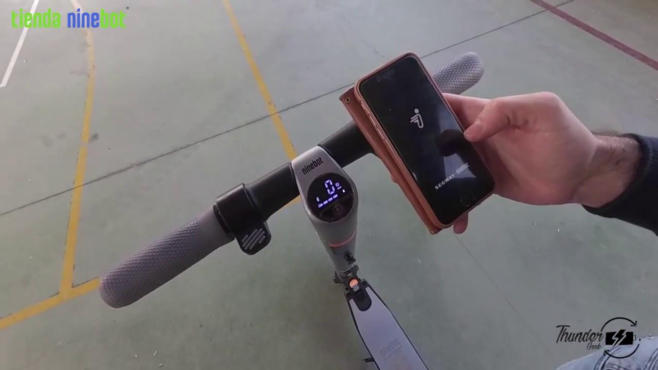

[*]Je suis dans quel mode de conduite ?
Pas de S = mode bridé, configurable dans l’application
S blanc = mode standart, vitesse de croisière max, accélération progressive.
S rouge = mode sport, vitesse de croisière max, accélération rapide.
S rouge + batterie secondaire = mode sport, vitesse de croisière max + 5km/h, accélération rapide
Note: le mode sport est successible d’user les pneu plus rapidement.Avec la batterie secondaire, il faut impérativement passer en mode Sport (rouge) pour bénéficier des 5km/h supplémentaires.
