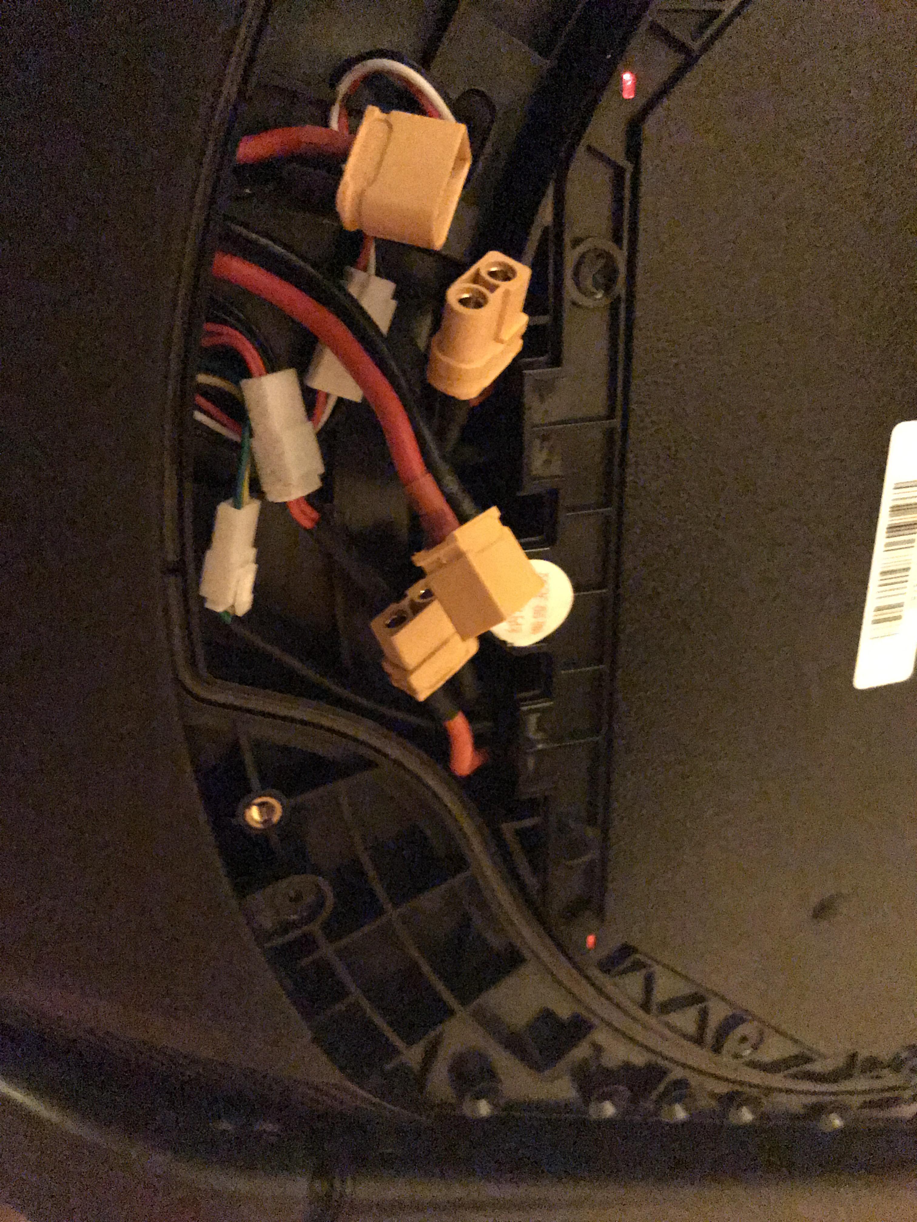

  • Bonjour, voici quelque photo des câbles que je me suis servis je rappelle juste qu'avant toute chose j'ai débrancher tous les connecteurs blanc et jaune    ensuite une photo pour vous montre

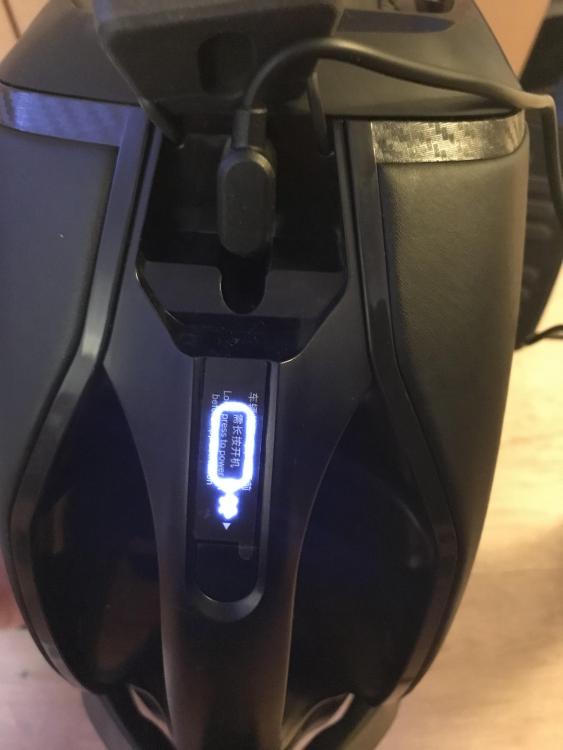

j’ai suivi la procédure : j’ai tout débranché, rebrancher les blancs, puis j’ai mis à charger : le chargeur a commencé à clignoter lentement (vert-rouge-vert-rouge). Sur la roue, le symbole a s’est allumé.

Apparemment pour les mal chanceux qui ont des problèmes pour sortir du deep sleep il s'agirait d'une décharge trop profonde des batteries qui se retrouveraient avec des tension beaucoup trop faible et donc le chargeur refuse de démarrer la charge. Avant d'envisager un renvois en SAV et pour les  plus téméraires des manips seraient peut être faisables pour ramener les batterie a une tension normal qui rendrait de nouveau fonctionnel le chargeur d'origine. ces techniques sont courantes dans le modélisme avec des accus qu'on aurait trop descendu en tension, cependant nous ne sommes pas dans les même plages de tension et de puissance avec nos roues, donc je ne sais pas si c'est risqué de tenter quoi que ce soit avec la Z10. perso dans un premier temps face à ce probleme je debrancherai tous les cables y compri les blanc pendant 24 à 48 heures en laissant la roue ainsi deconnectée de ses batteries a temperature ambiante d'une piece chauffée puis je retenterai une mise en route

Les vis mettent un peu de temps à ce retirer, mais en effet il y’a un outil fourni dans la boîte qui facilite grandement cette tâche. Il est important de re re préciser qu’il faut ouvrir le côté droit de la roue et non le gauche comme j’ai pu lire et perdre mon temps arf... bref !
Apres diverses techniques et essais j’ai pris la décision de tout débrancher et attendre avant de tenter la mise sous tension.
