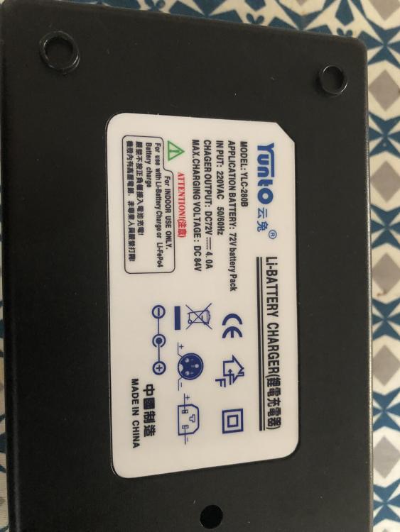

Bonjour à tous ,
j’ai donc profiter d’une occasion pour faire l’acquisition d’un chargeur rapide.
je pense que l’amperage est un peu trop élevé pour ma Tesla , y’aurait il un expert pour me le confirmer et m’expliquer ce que cela implique ?
merci d’avance

il y a 15 minutes, M4LH a dit :
C'est en effet la meilleure solution.
Et @Romano, @minch, arrêtez avec le charge doctor. S'il faut brancher deux chargeurs en parallèle, cela s'appelle un câble en Y !!

il y a 50 minutes, M4LH a dit :
comment puis je vérifier que le chargeur 4A ne va pas endommager la roue ?
Est-ce que la connectique de ta Tesla supportera les 4A ? (je laisse le soin aux spécialistes Gotway de confirmer, mais je pense que oui)
ou
Le chargeur délivre-t-il vraiment 4A max ? (un ampèremètre ou un CD donneront l'info)
ou
