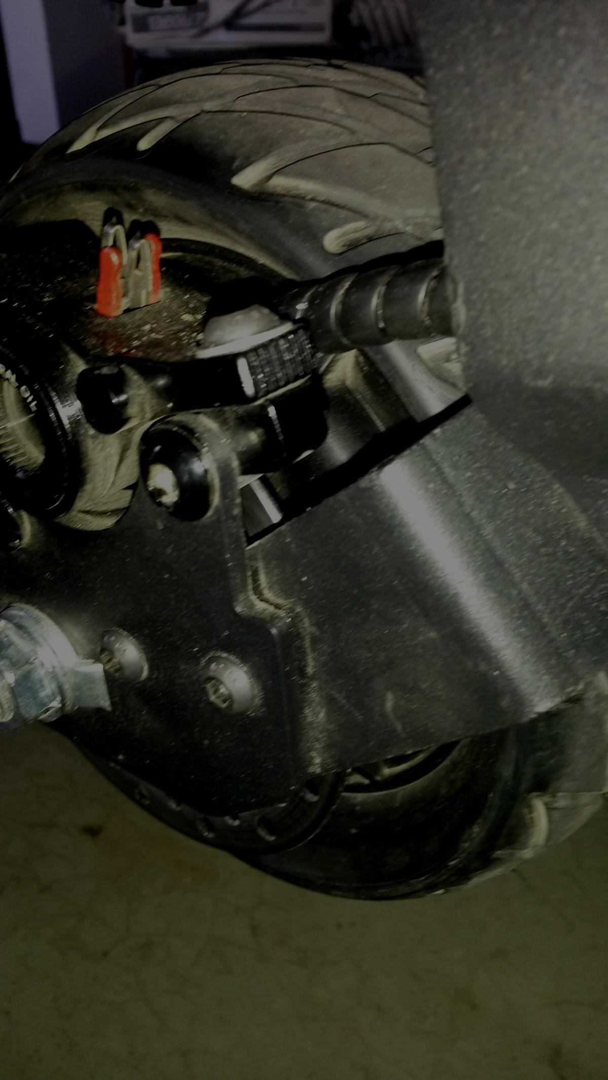

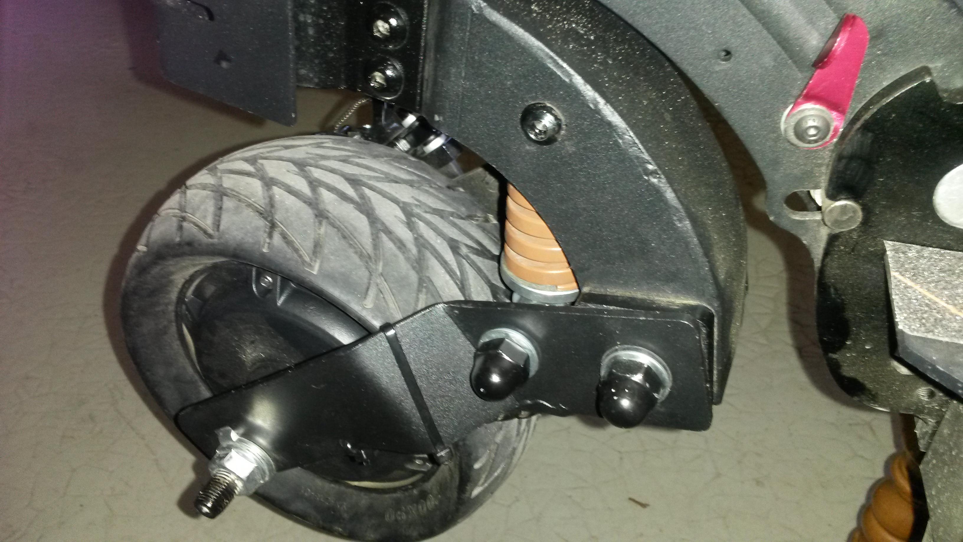

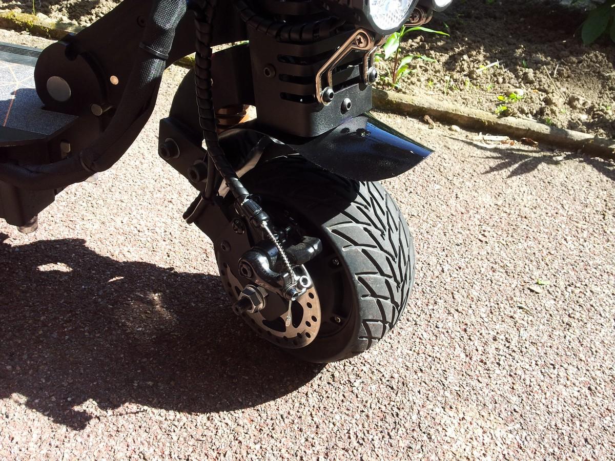

TexMurphy Posté(e) le 1 mai 2019 Auteur Partager Posté(e) le 1 mai 2019 (modifié) Plus sérieusement, derniers bricolages en date : - démontage de l'avant pour graissages divers. - également, remplacement des écrous, et des rondelles en "métal" par des nylon sur l'axe du "bras oscillant" et ajout sur l'axe de l'amortisseur, pour un fonctionnement plus silencieux, moins ...grinçant - idem pour l'arrière, plus, pour tester, écartement du support d'étrier AR et alignement de la roue pour éviter le frottement de l'étrier sur le pneu, bcp plus large que la jante. - dé-voilage -appuyé ! - des disques de frein, qui bloquaient les roues quand je les serrais correctement et réglage des freins au plus juste, pour compenser la désactivation du frein électrique. Au suivant... Modifié le 1 mai 2019 par TexMurphy Lien vers le commentaire https://www.espritroue.fr/topic/7044-ubgo-1006-chez-kwk/page/8/#findComment-186412 Partager sur d’autres sites More sharing options...

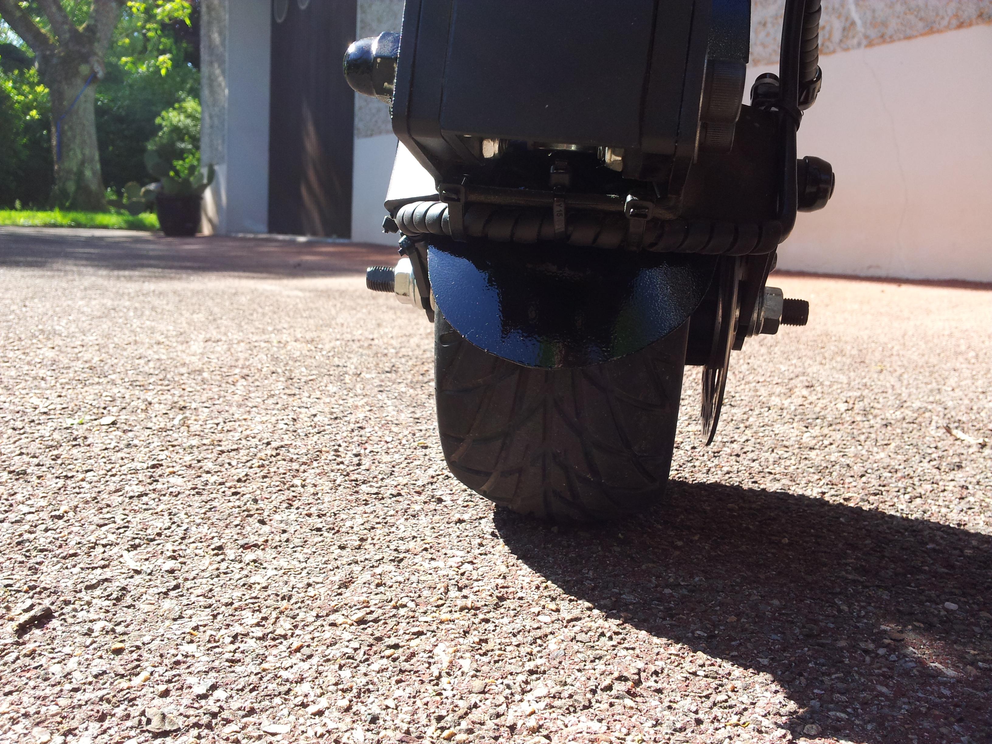

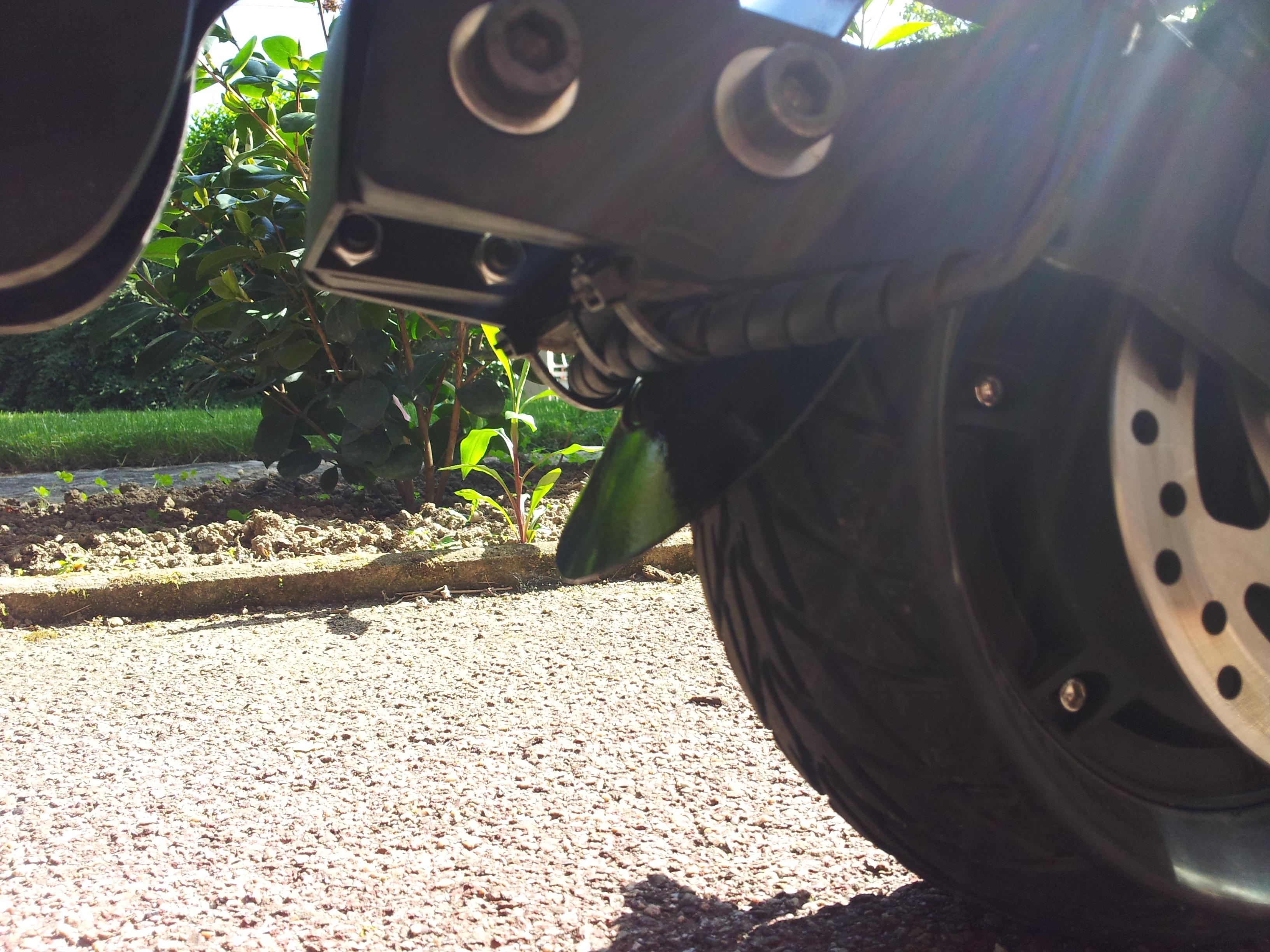

TexMurphy Posté(e) le 26 mai 2019 Auteur Partager Posté(e) le 26 mai 2019 La météo de ces derniers jours était plutôt instable... Et j'ai fini par en prendre une bonne Le look naked, c'est bien joli mais... ça mouille ! Petite modif du jour pour y remédier : un classeur en plastique, rigide mais pas trop, découpé en 110 de large pour un pneu de 900, un décapeur thermique, un coup de barbouille noire et 3 colliers . Je vous l'accorde, ce n'est pas le top en terme de design et d'élégance , mais ça fera le job Lien vers le commentaire https://www.espritroue.fr/topic/7044-ubgo-1006-chez-kwk/page/8/#findComment-191270 Partager sur d’autres sites More sharing options...
