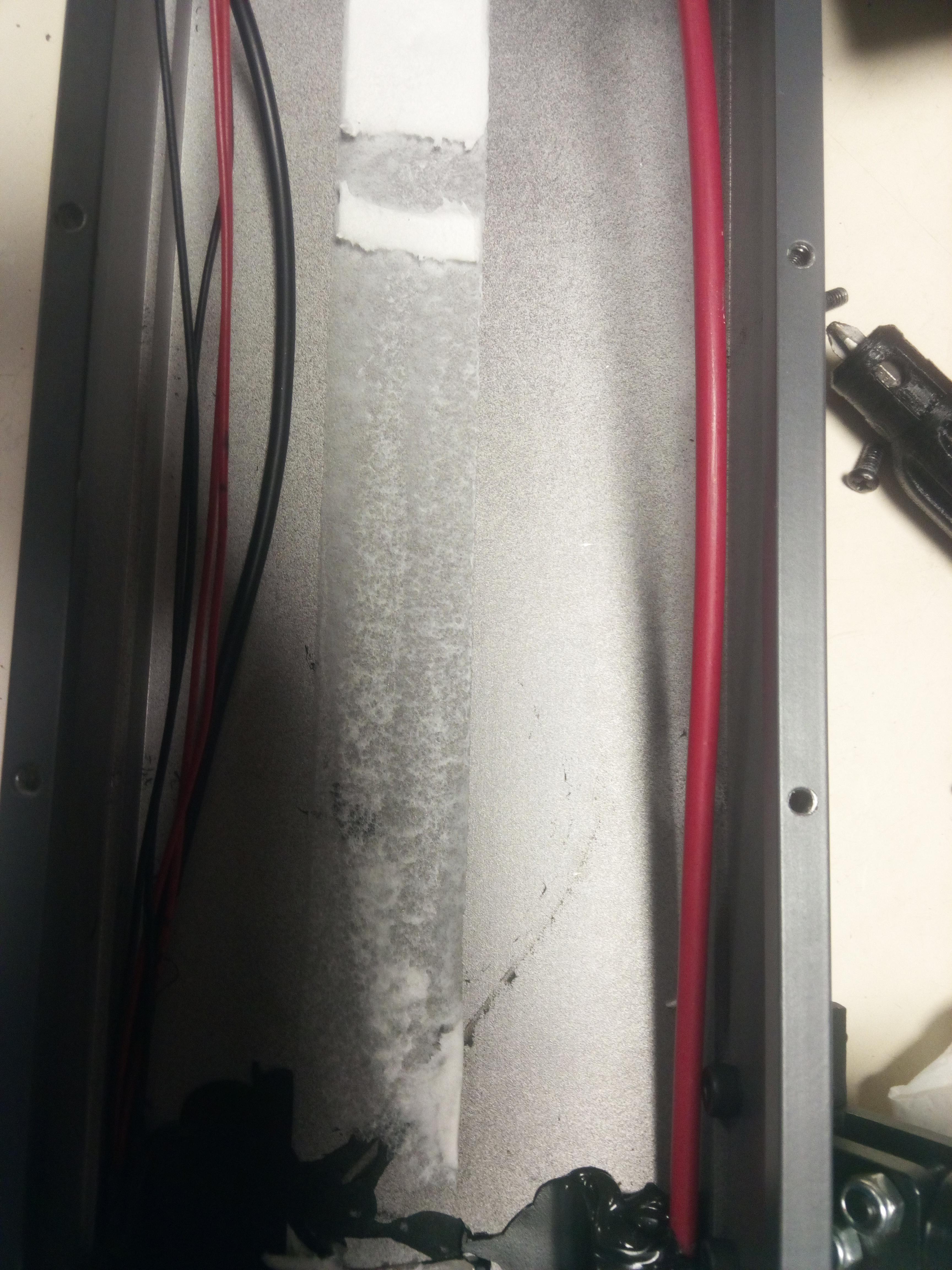

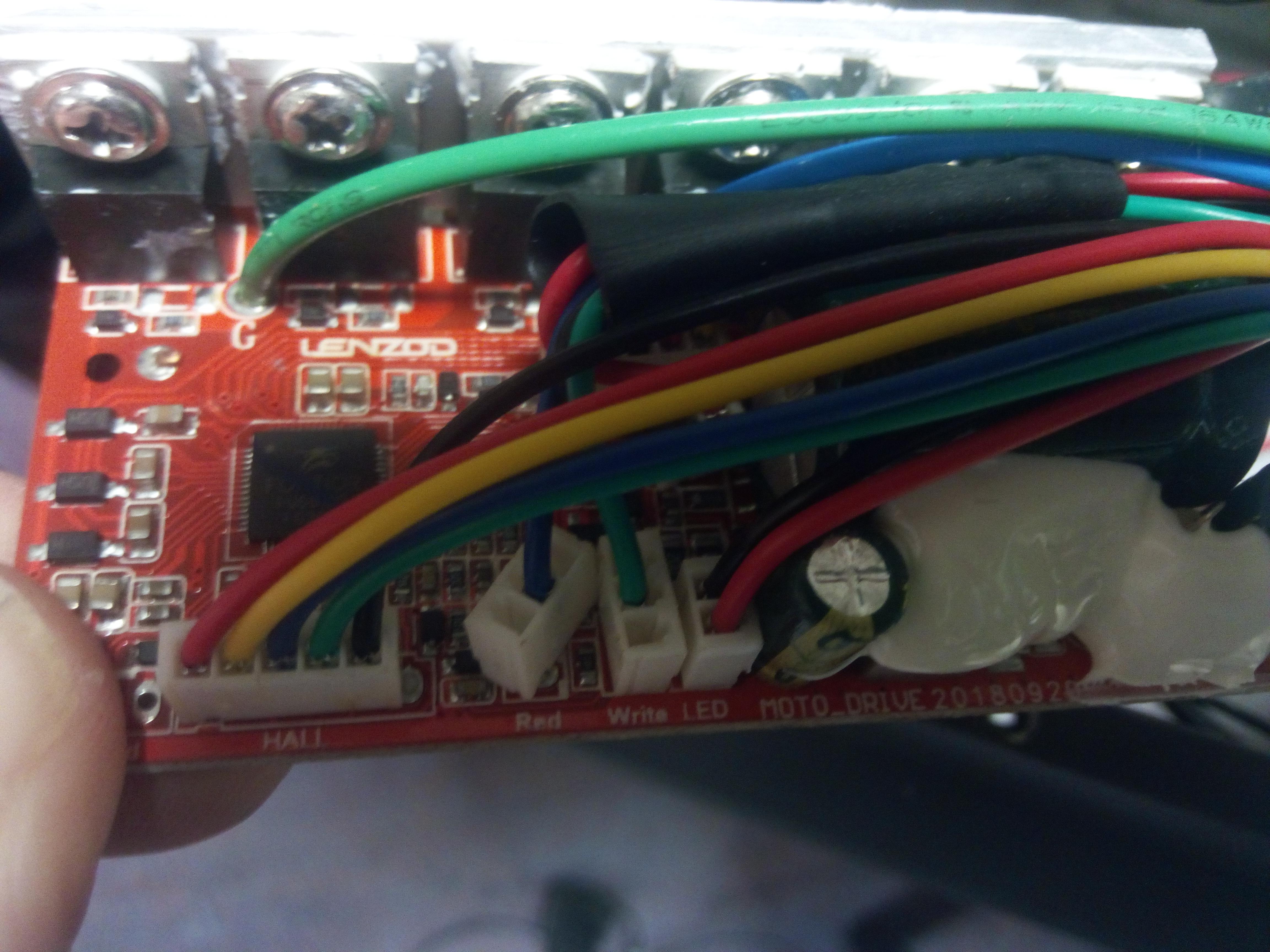

  • ça y est, contrôleur reçu. mise en place , câblage, pour l'instant je vais perdre l'afficheur, mais je gagne un régulateur de vitesse.je conserve l'accélérateur d'origine. je rajoute une com
  • câblage terminé. la batterie de 60 éléments rentre finalement sans forcer. par contre, elle est plus épaisse , il m'a fallu fabriquer une rehausse pour fermer le capot.

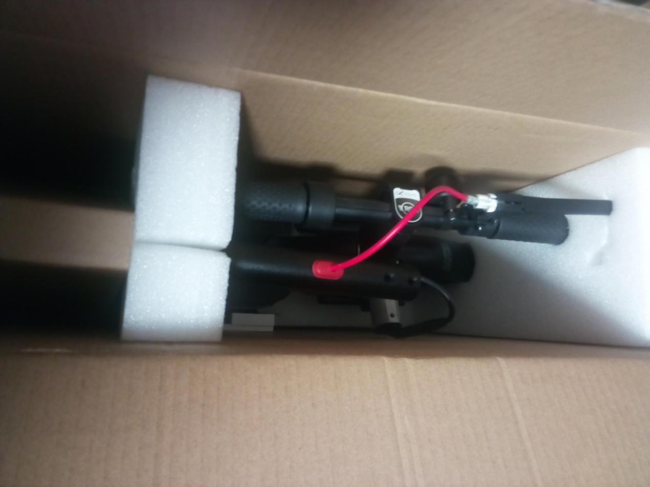

eh voilou, elle vient d'arriver.
à première vue, elle semble très bien finit.
l'amortissement arrière est réglable, elle possède le frein électrique .testé en statique pour l'instant
le système de verrouillage de la potence est pas mal.(à voir dans le temps)
les pneus sont tubeless  .

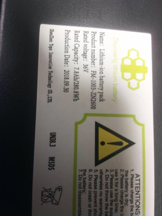

batterie 7.8ah

j'ai fait deux trois photos
