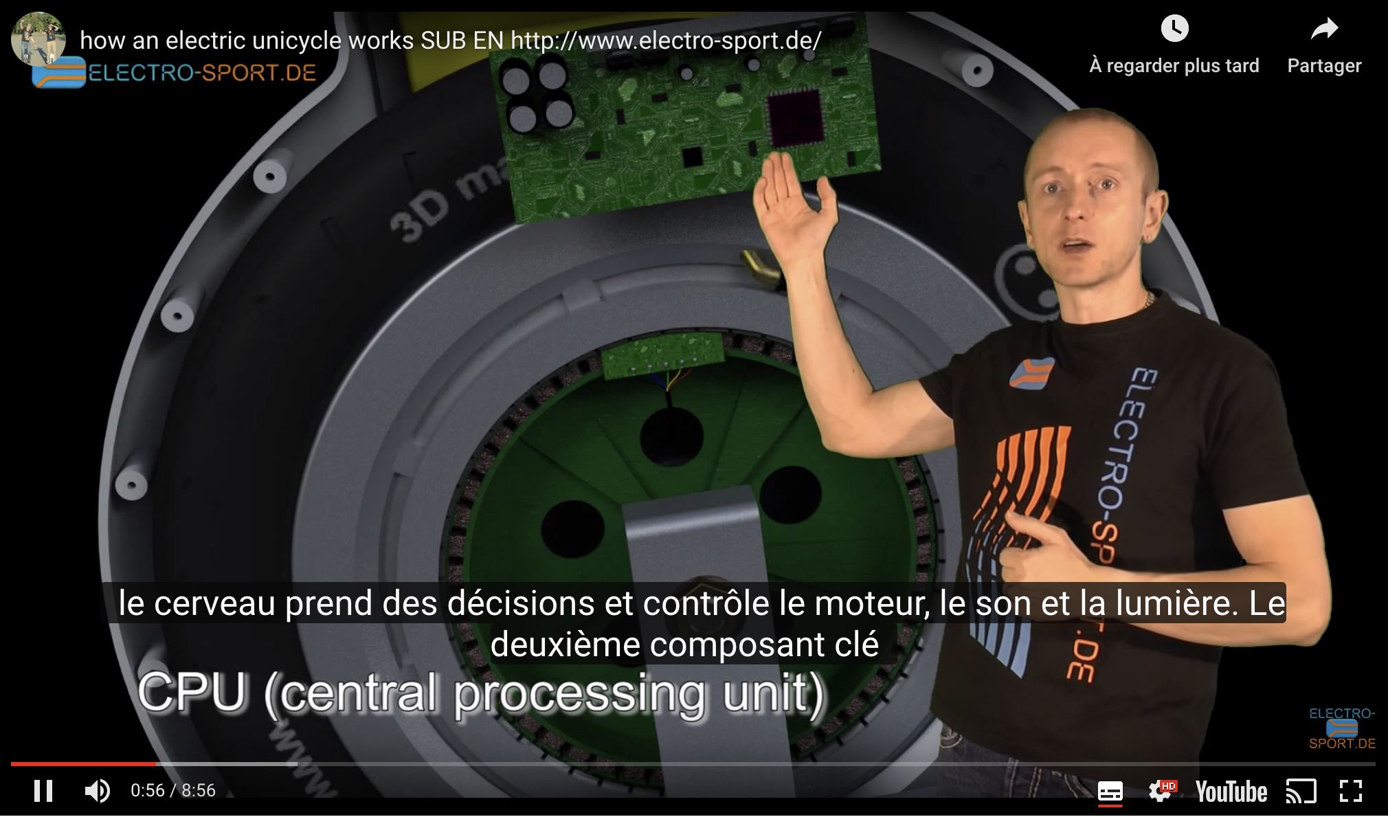

Découvrir le fonctionnement d’une « GYROROUE » hélas en allemand !
Ha ! Je vais allez la re regarder car je trouve que c’est assez sympathique comme présentation :)
Le 29/12/2018 à 19:32, minch a dit :
On peut activer les sous-titres.... ?
Sous titres en anglais  uniquement,  dommage  :(
Merci @grattounet d'avoir mis la main sur cette chouette vidéo.
@jessie j'ai téléchargé le fichier de sous-titres pour le traduire : la plupart des termes techniques restent assez obscurs pour moi et il reste un travail de recherche conséquent, mais ça m'intéressait de le faire pour mieux comprendre. Si tu veux contribuer à la traduction envoie-moi un MP.
Modifié par frabad
Le souci @frabad je pige ni l'anglais & ni allemand ! Je pense qu'on trouvera un "wheeler" pour nous là traduire, car effectivement c'est frustrant de pas savoir ce qui est dit :(
Le 31/12/2018 à 17:06, jessie a dit :
choisir 'francais' dans les préférences...
Sur mon ipad ! J'ai pas cette option ? Sur mon ordinateur oui , bizarre
Perso, sous-titres en anglais uniquement, mais la vidéo se suffit à elle-même, on comprend facilement le principe et le fonctionnement
Modifié par db77
@Laurent92 la "traduction" en français est générée par Gogol à la volée et ne satisfait pas mes exigences, par exemple ? Donc la seule traduction disponible et acceptable de l'allemand original est bel et bien cette retranscription en anglais.
Je suis assez d'accord, le fonctionnement est compréhensible grosso modo. Mais la traduction des termes techniques seraient un gros plus pour une compréhension plus fine (et ma culture personnelle).
@grattounet voyons si je peux commencer cette traduction ?

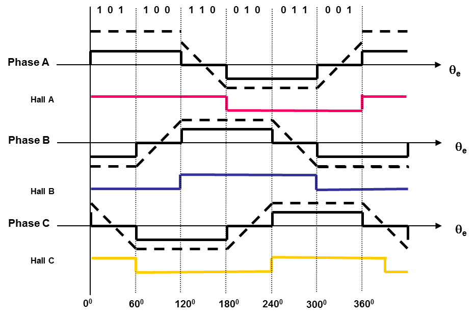

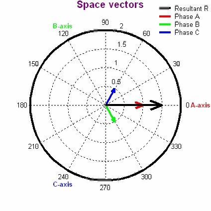

La première figure rappelle que le vecteur résultant de la somme de 3 vecteurs normés à 120° est un vecteur de module constant dont l'orientation balaye le plan. C'est de la théorie pure, un simple préchauffage de neurones.
La deuxième figure est plus concrète : elle décompose l'activité de 3 sondes de hall binaires (#), mais attention : cela ne veut pas dire que l'on connait la position du rotor à 60° près, mais à 1/6 de paire d'aimants. Par exemple cette roue de ks18s comporte 56 aimants, (28 paires)  :    (le signal jaune se termine un peu trop tôt)
La position du rotor est connue à   360 / 28 / 6 ) = 2,14 °. C'est l'incrément minimum de rotation, c'est l'éventuel fourmillement quand la roue est statique.

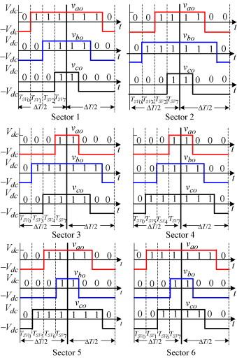

La troisième figure..... imbitable. J'ai pas trop envie de me prendre la tête. ;)
